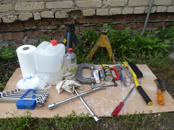

С химией и запчастями мы разобрались,поэтмоу перейдем к инструменту.
Прикладываю фото заготовленного.
1)Ключ для отвинчивания колес
2)Домкрат юзал штатный
3)2 стойки для вывешивания передних колес
Тут стоить отметить,что без них было бы ОЧЕНЬ неудобно срывать болты держащие рамку тормозного суппорта(то что остается после снятия суппорта)
А с вывешанными колесами я выкручивал их в нужное положение.
4)Веревка для подвешивания снятого суппорта(настойчиво не рекомендую вешать его на тормозном шланге)
5)Набор ключей и головок,из них необходимы хорошая головка или ключ на 14,ключ гаечный прямой на 17 и головка на 17 с удлинком.
6)Отвертка большая для вдавливания суппорта.Не использовал отлично встали тиски.
7)Тиски 2 штуки поменьше и побольше,ими очень удобно вжимать суппорт на родину.
8)Химия описанная выше
9)Ратворитель\бензин для очистки всего,что попадется под руку.
10)Салфетки бумажные
11)Умная тряпка=) Синтетическая тряпка для того,что бы очистить отверстие в которое входит палец суппорта от старой смазки.
12)Ушные палочки, для очистки отверстия в которое входит палец суппорта и для очистки пыльников пальца.
13)Баночка для замачивания болтов и скобок
14)Перчатки
15)Щетка с металлической щетиной для очистки всего,что попадется под руку.
16)Щетка мягкая на всякий случай.
17) штангенциркуль для измерения тормозного диска.
18)Мелкая отвертка,ей удобно наносить смазку на пальцы и счищать грязь.
Что забыл сразу взять и что было необходимо.
1)Вороток для снятия рамки суппорта.(метровый рекомендую)
2)Шкурка на 360 для очистки ступицы.
3)Два болтика для отрывания торм. Дисков от ступицы.
Тут стоит отметить, я не знаю как измерить ентот самый болтик.
Измерил штангенциркулем, получилось 7.8мм,мерил по резьбе.
1 и 2 пункт обязательны, иначе сорвете весь процесс)

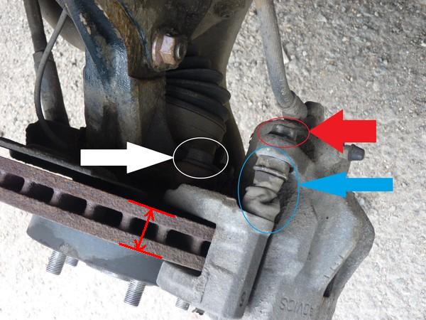

4)Смотрим на данное безобразие.
На фото Красным указан верхний болт суппорта,белым верхний болт рамки суппорта,а синим мерзкий пыльник который нужно осмотреть и при наличии трещин или разрывов отложить фсю операцию до покупки оных резинок или заказать и заменить,как можно скорее(иначе попадете на замену пальцев,а скорее на комплект палец и суппорт)
В моей случае достаточно было ее выправить,но к след. разу я куплю эту резинку.

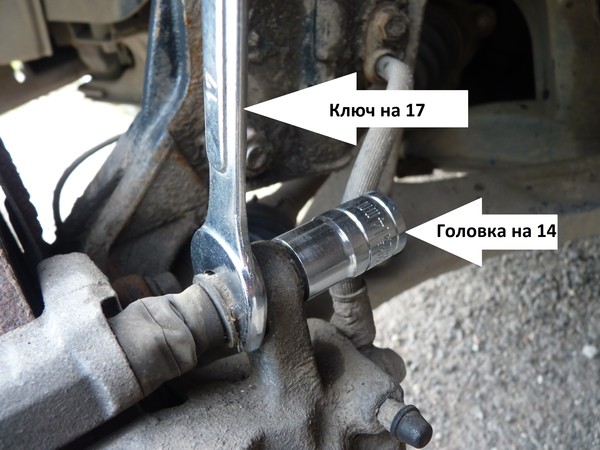

5)Накидываем ключ на 17 и головку с трещеткой на 14 и СРЫВАЕМ нижний и верхние болты.
Потом откручиваем.
Привязываем суппорт к пружине(главное,что бы он висел на веревке,а не на торм шланге)
Для замены колодок достаточно отвинтить НИЖНИЙ болт суппорта,верхний можно не трогать.

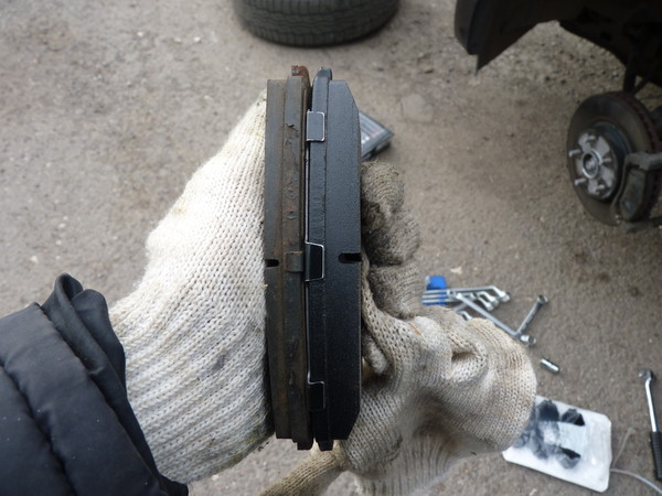

6)Снимаем старые колодки и сразу же прикладываем новую колодку к старой и сравниваем,если они одинаковые все хорошо, если размеры разные собираем и идем в магазин за другими колодками.

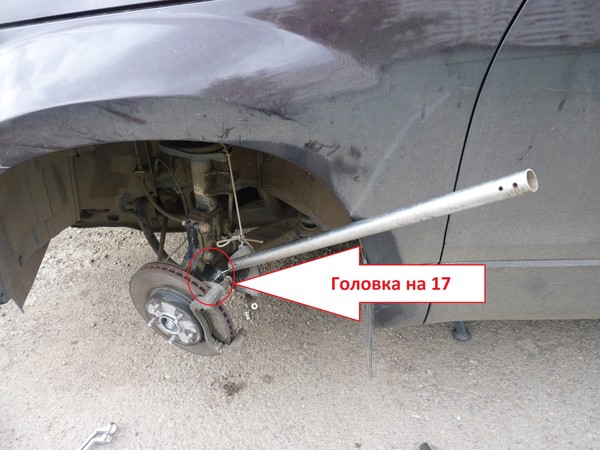

7)Для снятие тормозного диска отвинчиваем рамку суппорта. Головка на 17 и метровый вороток вам в помощь.2 болта.
Предупреждаю не откручивайте коротким инструментом иначе сломаете голову…Точнее накидную головку(на другой машине я ее все таки сломал) ну и попутно больно ударился головой о крыло =)

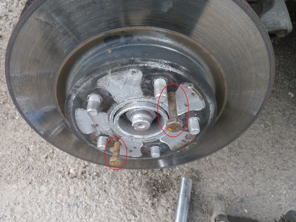

8)Далее меня ожидал нежданчик, тормозные диски прикипели и я пошел искать подходящие болты.(толщина оных 7.8мм,обозначений на их не было)

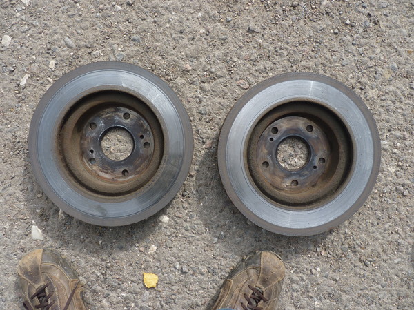

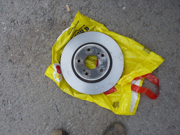

9)Снимаем тормозные диски. Везем на проточку или ставим новые.(Перед проточкой замерьте толщину номинал 25,минимум 23)
У меня было 24.8мм,после проточки около 24.3мм.
Проточили диски в 3 местах

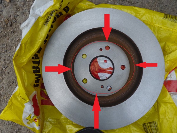

Непосредственно поверхность к которой прилегает колодка(2 стороны) и что важно поверхность которая прилегает к ступице.(из за нее тоже может быть биение)
Красным отмечено место которое необходимо очистить и недопускать попадения песка и иных твердых материалов.

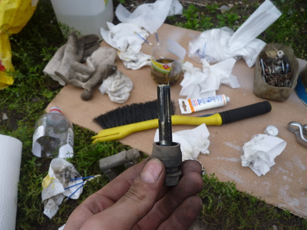

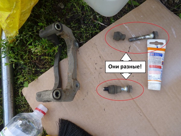

12)Вынимаем из рамки суппорта пальцы, рекомендую снимать и очищать по одному, так как они разные.
Чистим пальцы салфетками и растворителем(палец с резиной чистим просто салфеткой)
Чистим резинки ушными палками.
Чистим отверстие в которое вставляется палец салфетками синтетическми, намоченными растворителем, ушными палками и сушим.

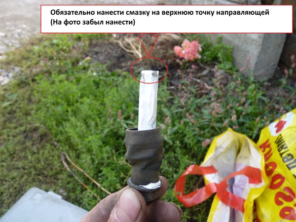

13)Обильно смазываем палец суппорта и обязательно наносим смазку на верхнюю точку пальца.
Вставляем его на место при этом постоянно крутя, когда вставили так же покрутите, нажмите и ешо покрутите.
А вот очень грязный палец.

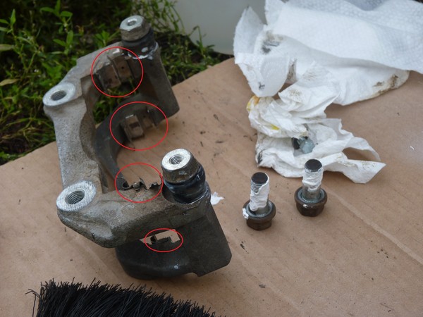

14)Устанавливаем очищенные растворителем и метлаческой щеткой, направляющие тормозных колодок.(обведено красным)
Очищаем болты рамки и смазываем их, дабы не прикипали.
ВНИМАНИЕ если вы слизали грани болтов настоятельно рекомендую их заменить до установки или в САМОЕ ближайшее время!

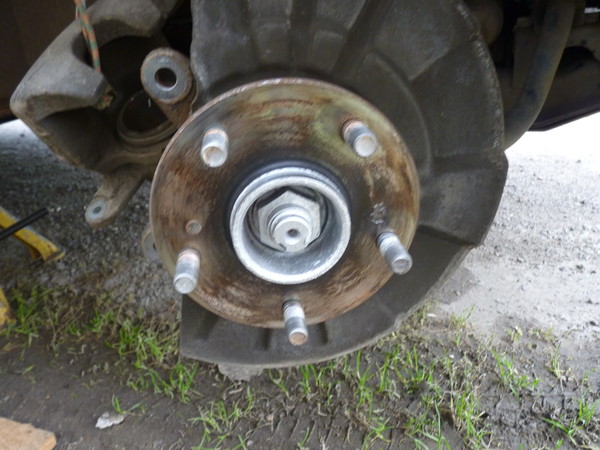

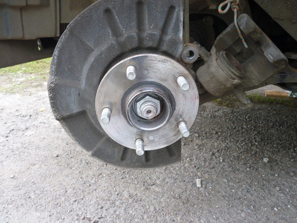

15)Очищаем ступицу шкуркой\растворителем.
До очистки
После
Смазываем серебрянкой=)(описано в химии выше)

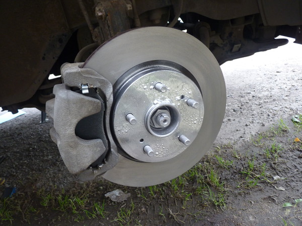

16)Устанавливаем тормозной диск(если новый ОБЯЗАТЕЛЬНО стереть смазку с рабочей поверхности растворителем\бензином)
17)Ставим рамку суппорта и привинчиваем.

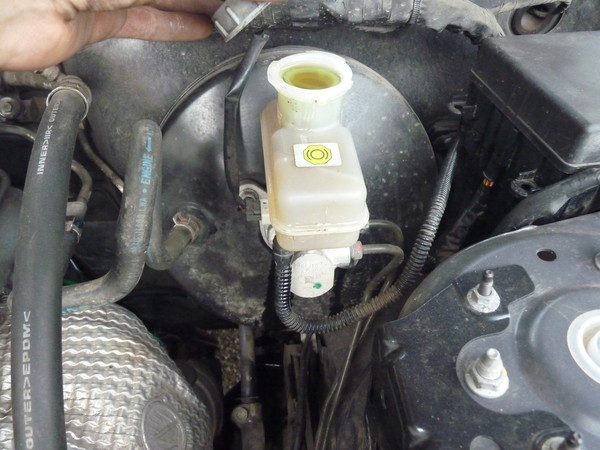

18)ОТКРЫВАЕМ бачок тормозной жидкости, можно просто отвинтить и оставить крышку сверху,можно снять и накрыть тряпкой или салфеткой, дабы не попадала грязь.

Ответ: Замена тормозных колодок,снятие и установка тормозных дисков.(Фотоотчет)
Отличный отчет!
В свете темы хочу спросить - какой партнамбер крышки бачка? Охота сделать приспособу для прокачки тормозной системы.
Marvelo
9 Июнь 2011
Отличный отчет!
Чешу репу.
А на джапанкарт зайти и глянуть?
51220-54G00
А какой смысл это приспособы?народный способ прокачки плох?

Marvelo,у тебя на дисках до проточки с внутренней стороны,судя по фото, несовсем полное прилегание было старых колодок,с наружной лучше.Интересуюсь,потому что у меня колодки начинают истирать диск с самого начала диска без формирования буртика.Может стояли несовсем соразмерные колодки?

а как поменять резинку супорта(на предпоследней фотке видно) и какой у нее номер?
Подвесили суппорт или оставили на 1 болте,нажали на педаль тормоза несколько раз,суппорт сам выйдет,обязательно наличие двух человек,далее одели новую резинку почистив суппорт внутри,и не позволяя попасть внутрь грязи,последнюю промывку делать только тормозухой,резинку и суппорт смочить,штуцер для прокачки выкрутить,вставить суппорт,утопить,вкрутить штуцер,прокачать тормоз.
Настоятельно рекомендую после данных операций прокачать ВСЮ тормозную системы по кругу.
Заодно замените тормозуху,а главное гарантировано не будет завоздушена система.
У меня это из за того,что на машине мало ездили.
У меня стояли оригинальные колодки с завода.
Неравномерный износ может быть из за кривого диска,для этого их и протачивают=)
А возможно поверхность колодки неровная
Или пальцы суппорта подклинивают и их надо смазать.
55201-50J00 Suzuki GRAND VITARA Пыльник направляющей суппорта

Минимальная толщина тормозного диска 23мм
Номинальная толщина тормозного диска 25мм
Измерения проводится штангенциркулем минимум в двух точках.
Пардон за ламерский вопрос.
Тормозной диск он как бы сдвоенный (состоит как бы из двух дисков, скажем - полудисков).
Так допустимая толщина - это толщина сдвоенного целикового диска или полудиска?
vovan
4 Март 2007
3,606
528
Судя по размерам:
Это общая толщина. Показано стрелочками между черточками, есличО ;)
