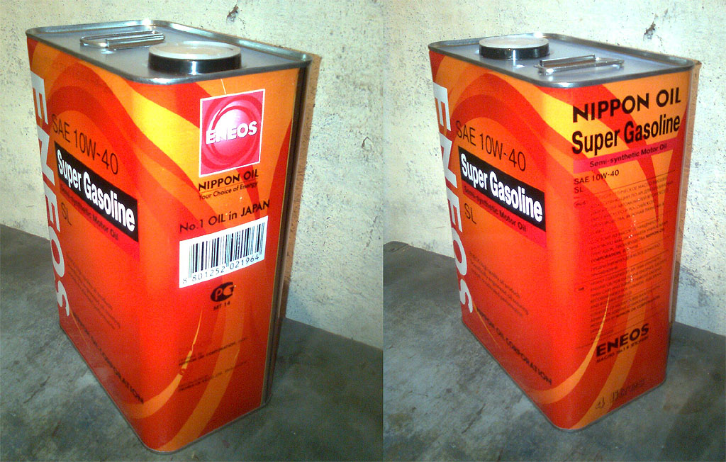

    Взял себе вчера ENEOS 10W-40 , на моем двигателе и для нашей климатической зоны по вязкости лучше его. И полусинтетика. Кстати я тут занялся этой темой, и попутно выяснил, что в двигатель G13BB чистую синтетику лить скорее всего, категорически нельзя! Дело в том, что, как выяснилось, сальники коленвала у него - не из фторкаучука.
    Штатные, заводские то есть. Хотя в тех же типоразмерах на том же Экзисте есть и фторкаучук от других поставщиков.
    ИМХО, если все уплотнители - не фторкаучук, не кирпичного цвета - полная синтетика сделает из них лапшу.
    По ENEOS -у. С ним ситуация такая: середнячок, по классу SL - якобы на 15 тысяч км, на деле больше 10 я на нем ездить не рискну, делает ЮЖНАЯ КОРЕЯ (не Япония! что бы не говорила реклама!) .
    Как делает. Закупает где угодно в мире базовое масло полусинтетику этой вязкости, добавляет те самые японские присадки , по лицензии, и по лицензии под японским брендом продает по всему миру.
    Надо отметить, что масло 10W-40 этого бренда отсутствует в списке выпускаемой продукции на японском сайте корпорации. Его нет и у американских дилеров.
    Защита от подделки - жестяная банка и малораскрученный бренд.
    Качество - увидим... По отзывам щелочное число у него минимальное, не для сернистого российского бензина. Кто-ни будь на нем ездил?
    Цена вопроса 950 рублей за 4 литра.

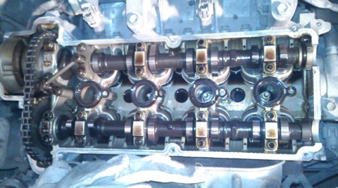

    В моем мануале ваще нихера не написано про вид масло, только вязкость. Предыдущий хозяин ли синтетика. Я не менял, на авто ужо третий год. Мотор турбовый, маленький но турбина есть. Только синтетика. Замена раз в полгода, за все время НИ ОДНОЙ ДОЛИВКИ. Не дымит. Масло отменное, слышу только положительные отзывы. Недавно вскрывал, вот фото
