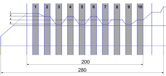

Для начала, нужно было выпилить произвольный ключ, это оказалось весьма не просто, пришлось делать самому, к этому моменту уже были убиты две болванки криворукими ключниками (как знал, заказывал сразу 3 заготовки=) ).
Первым делом, были сняты размеры с оригинального ключа (лезвие от замков осталось, но без чипа).
Далее, надеюсь смысл понятен: нужно произвольно переставить местами секреты, заново перерисовать, - выпилить ключ (сразу оговорюсь, сувальды имеют одинаковую конструкцию, получается, подточив внутреннюю часть сувальды размером 4, можно сделать 3, 2 или 1... Фото ниже будет).

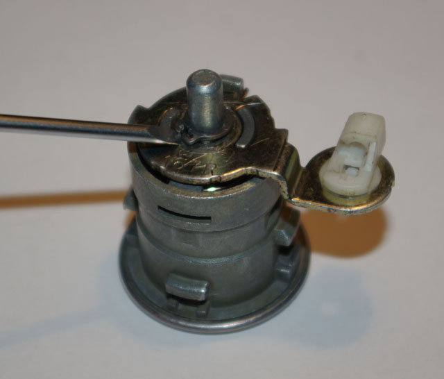

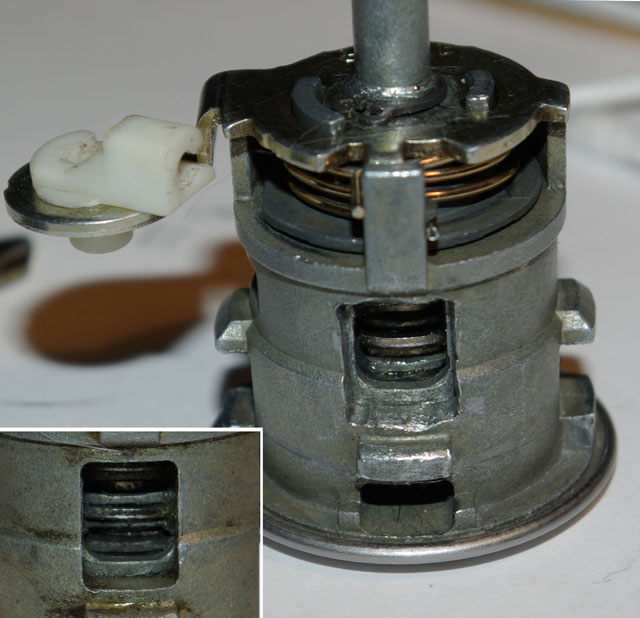

Начнём с самого сложного - личинки дверей (имеют семь секретов, с третьего по девятый):
Снимаем верхнюю стопорную шайбу
Аккуратно разбираем (заодно всё отмываем от грязи и старой смазки). т. к. замок завальцован, сувальды сразу вытащить не получится .
Что бы достать сувальды, растачиваем отверстие, буквально по пол миллиметра с каждой стороны.

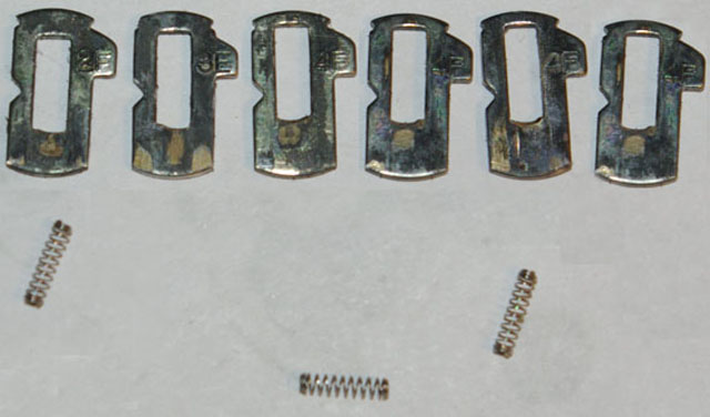

Вытаскиваем. Самую крайнюю (№3), вытащить, всё таки нереально, упирается в бортик ( если вдруг, решите новый ключ «рисовать», этот момент желательно учесть) :
Далее собирается замок в обратном порядке, уже с нужным нам кодом. Здесь нужно будет подгонять по месту, подтачивая сувальду, либо ключ, что бы ничего ни где не выступало, не подклинивало, (т. к. износ был уже большой, я пилил ключ чуть чуть выше родного. Подгонял, подтачивая внутреннюю часть сувальды.)
Тут всё. (=

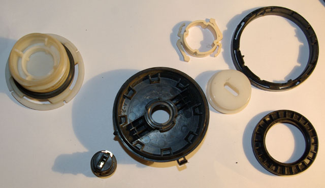

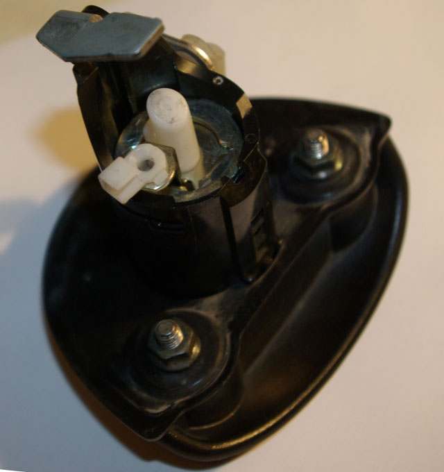

Личинка багажника (конструкция практически, такая же как и на дверном):
Разбираем замок, повернув против часовой стрелки верхнее стопорное кольцо(на фото снизу справа)
Личинка, в отличии от дверной, полностью разборная, нужно аккуратно отогнуть места завальцовки и осторожно снять верхний кожух, что бы не потерять шторку с пружинкой.
Далее, всё так же как и на дверной, только растачивать ничего не нужно, сувальды и так легко достаются.

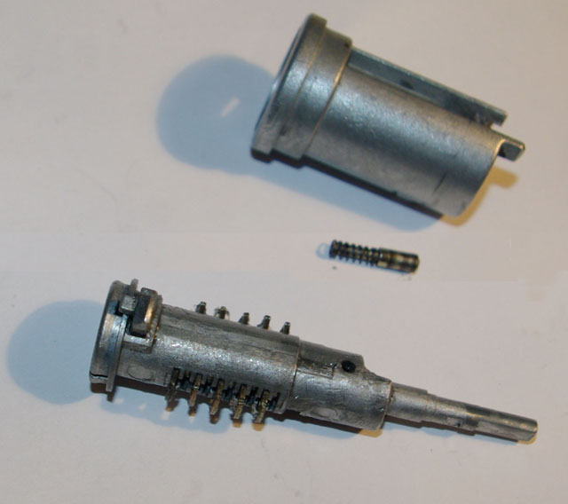

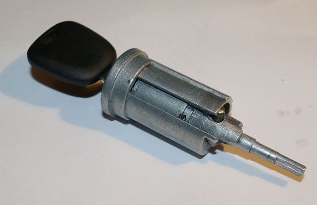

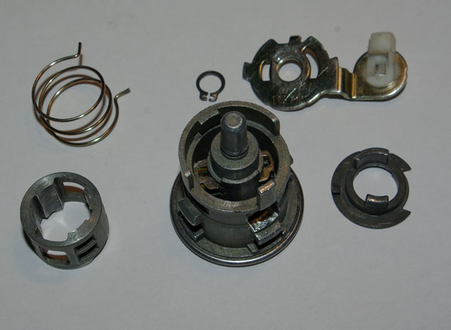

Личинка замка зажигания(используются все 10 секретов):
Разбирается элементарно, но тут уже нужен ключ, его достаточно повернуть по часовой стрелке и вытащить цилиндр (так же, замок нереально снять без ключа):
Пересобираем. Выступающие части сувальд, здесь гораздо проще обточить напильником, но лучше всё таки ,подточить их внутреннюю часть, займёт конечно поболее времени (примерно за час управился), но за то будет правильнее и надежнее (=.

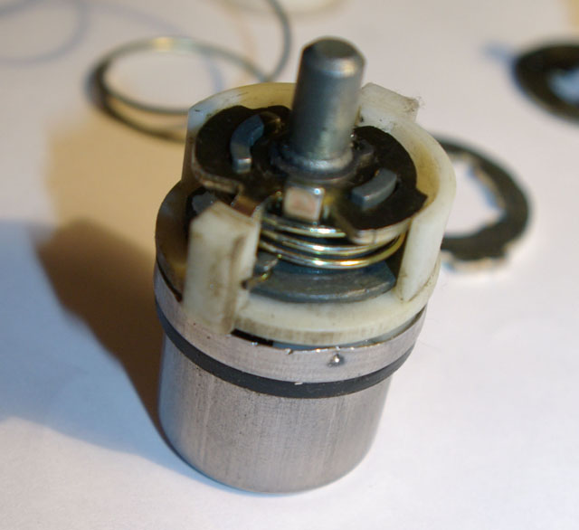

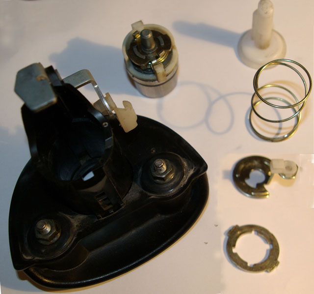

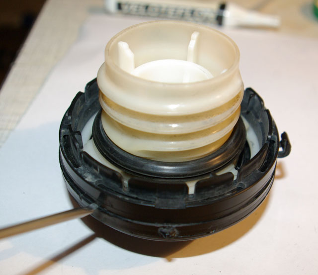

Ну и напоследок крышка бензобака (имеет 4 секрета с 6 по 9ый) :
Снимаем верхнее пластиковое кольцо, разбираем, пересобираем личинку, собираем(= :
