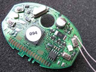

В таймер "врезался" сам, задействовал 2-й канал сигналки (подготовил отчет, но не могу фотки скинуть).

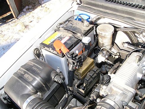

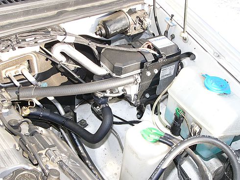

Собственно сам девайс
Подключение к аккумулятору

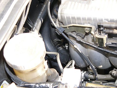

врезка последовательно со штатной печкой

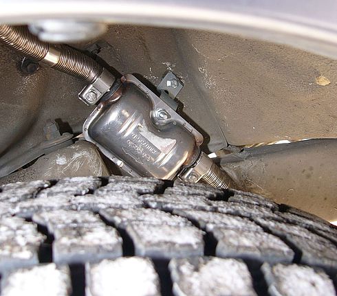

глушитель-пламегаситель
электрическое подключение к штатной печке не вызвало никаких проблем, в разрыв положитеного провода на эл.двигатель отопителя.
ощущения только положительные
отдельное спасибо Suprim за схему девайса, к установщикам шел уже подготовленный,
и ask за опыт подключения к сигналке!

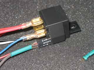

Как оказалось можно обойтись одним проводом(верхним на фото) и защитным диодом, не ставя промежуточного реле.
Кнопка дает землю на схему, в доп канале сигналки электронный ключ дает ту же землю.
Диод для защиты цепей таймера.
Работает! :thumbsup:
несколько вопросов:
1. как то стремно расположен глушитель, не оторвется на бездорожье?
2.на фотке где врезка, трубка проходит уж очень рядом с коллектором (если это он), ничего с ней не случится?

Ответ: Re: предпусковое для Джима
несколько вопросов:
2 года беспроблемной эксплуатации :thumbsup:
глушитель выше рамы, ничего ему не будет
а коллектор впускной, он же "холодный"
