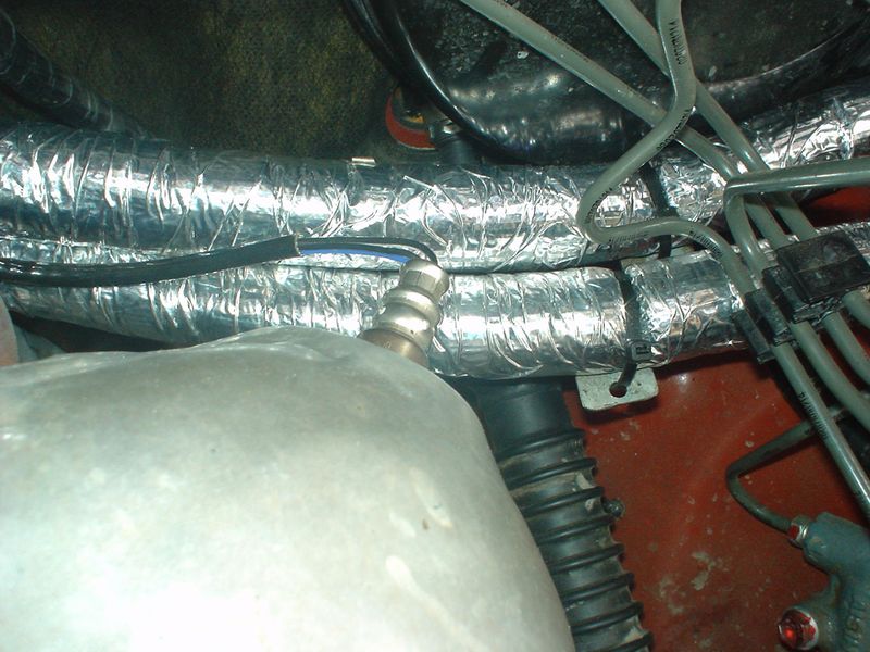

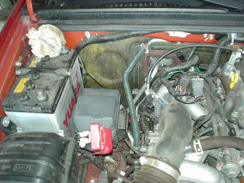

вопрос к sergo.ru - а топливный насос куда подключали? На фото топливные магистрали незатронуты. И ещё про топливный насос - у гидроника (аналога вебасты) горизонтальная установка запрещается, рекомендуемая 15-35 гр., а у вас вроде как горизонтально стоит.Не думаю что топливные насосы отличаются. Или все таки отличаются?
P.s. Кто помпу снимал? Трубка обратки до низа бензобака идет? В смысле с обратки топливо можно качать для вебасты?
топливопровод отдельный, со своим топливозаборником, врезанным в бак установщиками.
подключить к обратке отдельный стакан под капотом гораздо проще, не надо бак снимать, магистраль тянуть.

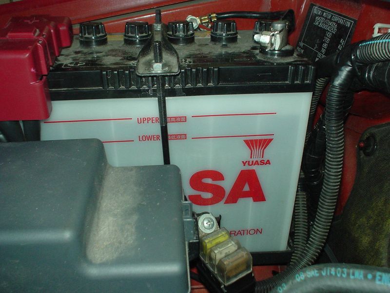

ну тогда давайте запомним что я купил Джимника в октябре 2006 года, с аккумулятором который неизвестно когда произведен и поставлен на него, вебастой пользуюсь постоянно, как и Алексей 89, посмотрим когда мой аккумулятор умрет :)
февраль 2009. стал аккумулятор начал "сдавать". заменен на OPTIMA YELLOW TOP 4,2U

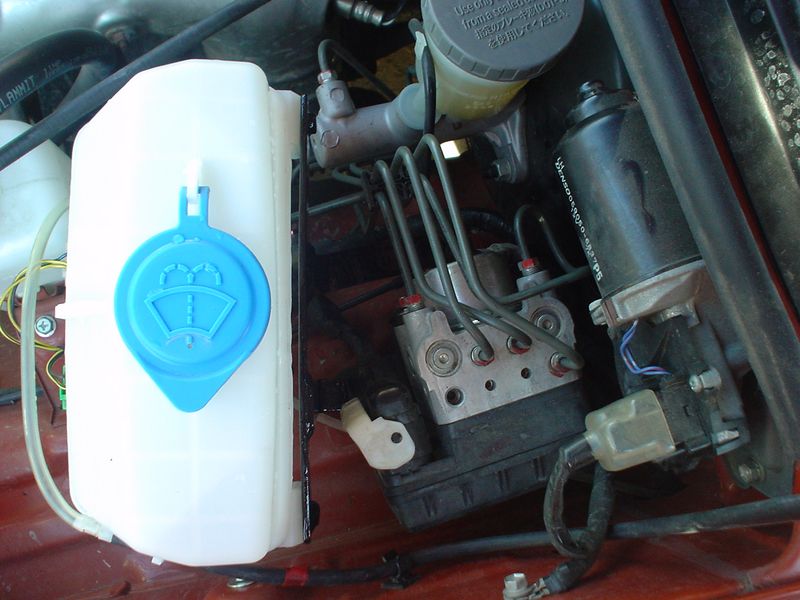

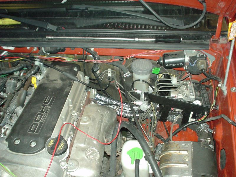

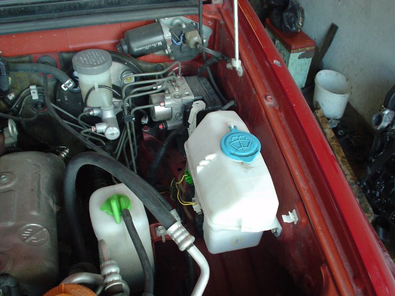

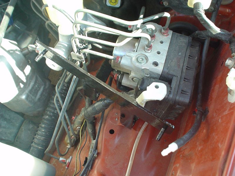

А АБСу эта штука не мешает?
а ABS у меня нет ;)
Ответ: Re: предпусковое для Джима
От блин, если есть АБС такая штука не влезит.

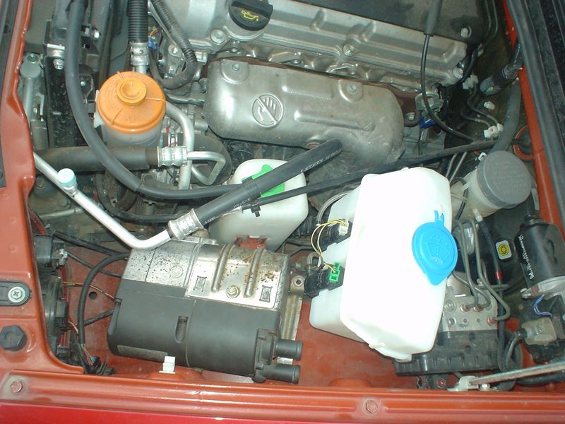

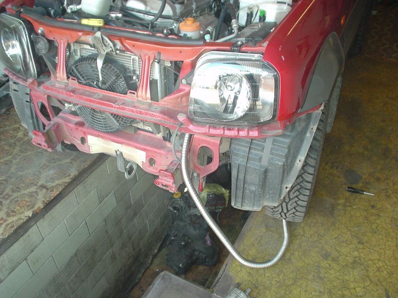

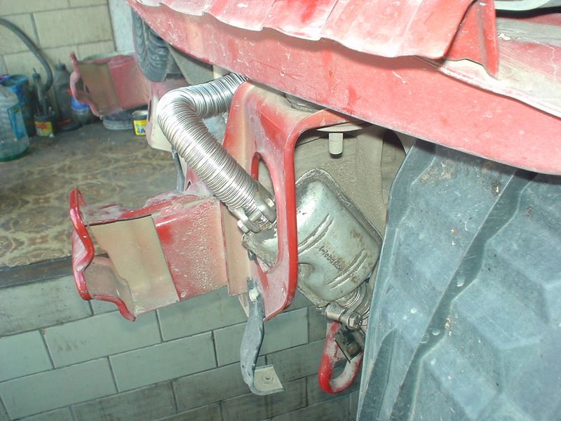

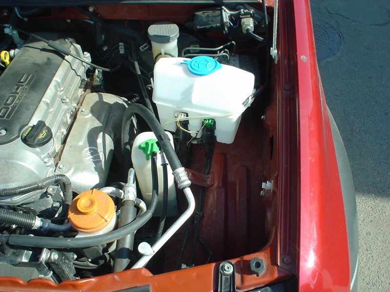

Ребята, привет. ПОсмотрите как чел вставил себе сей девайс...
http://suzuki-club.org/forum/index.php?showtopic=8531
Добрый день Сузуки Клуб Россия!!!(шоб на форуме зарегится- убил около месяцаЧешу репу.)
По ссылке любезно вставленной Chit-a -мой отчет по установке Эберспехера(Гидроник В4WSC).
На следующей неделе буду устанавливать товарищу Эбеспехер(D5WSC-это дизельная модель:thumbsup:),-на дизельное авто(Опель)...
Для Джима с АБС думаю(ИМХО)-Эберспехер(габариты меньше) впихнуть проще чем Вебасто...
Ежели у кого возникнут вопросы(по установке Вебасто,Эберспехер),-спрашивайте,постараюсь дать максимум инфы(ибо много "накопал" и накопил и продолжаю копать) в процесе установки в свой Джимник(2008г.в.,леворуль,АБС)
Все таки думаю у братьев Россиян этот девайс вызывает интерес...(климатические условия однако)

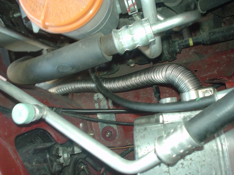

Поставил...,
По всем спецификациям на этой модели(ЭбершпехерD5WSC)-должен быть в комплекте выносной насос топливоподачи...,но он оказался вмонтированным в блок отопителя!!!Чешу репу.
Все работает...

этим "гидроник" и хорош - хочеш одним блоком ставишь, если место позволяет, а хочешь раздельную модификацию берешь. я себе такую, с раздельной помпой взял. Руки все не доходят поставить.

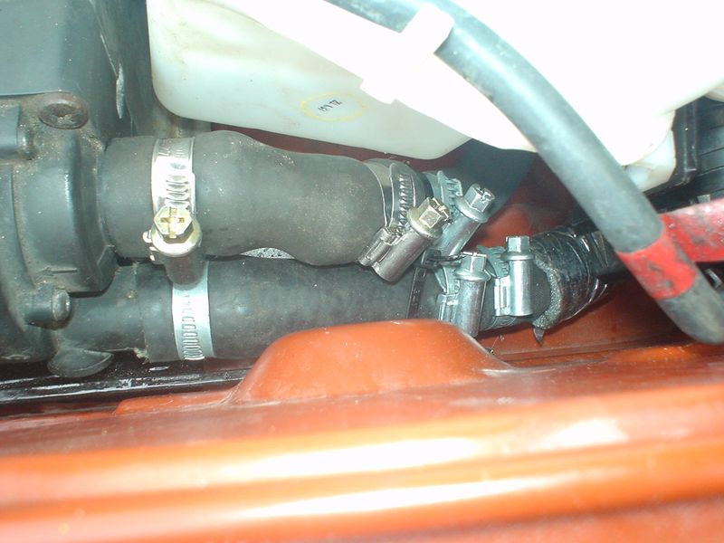

to JustasUA Можно выложить здесь все фото начиная с врезки в обратку? А то какой-то глюк на suzuki-club.org/forum, зарегистрировался но доступа к картинкам нет. Диаметр патрубков на отопителе я так понимаю 14 мм?
JustasUA
25 Август 2009
273
70
Киев
Suzuki Jimny'08 MT
Ответ: предпусковое для Джима

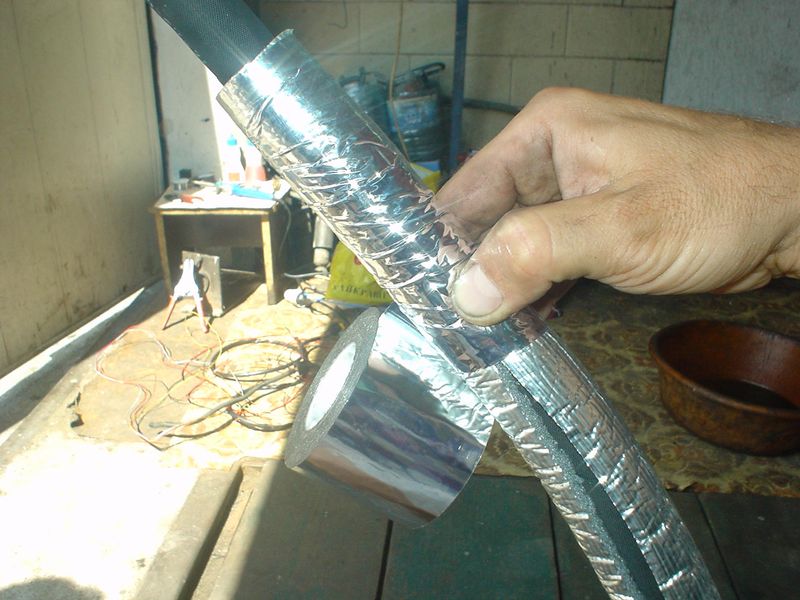

1to JustasUA Можно выложить здесь все фото начиная с врезки в обратку? доступа к картинкам нет.

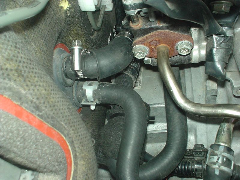

2Диаметр патрубков на отопителе я так понимаю 14 мм?
андрей самара
1)Тезка...Вы меня ставите в тупик...Там более полусотни фоток...И все прикреплены к тому или иному процесу работы или определенной операции...
Чес гря я человек на данном ресурсе новый...,не знаю как к такой "наглости"-отнесутся админы...
Опытные форумчане подскажите как быть...,или админы(Glo -есть регистрация на Укр Сузуки Клуб)
С ПК-я не сильно дружу...перелепить мой отчет на этот ресурс для меня будет,-проблематично...
Прислушаюсь к любому вменяемому совету.
2)Да 14мм.

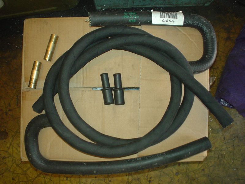

Ни Гейтес ни другая приличная контора(в Укр),на метры не продается...предлагают бухту-50м.
Есть неплохие Казанские-маслобензостойкие(в этом диаметре) ,у нас(в Укр)-делают аналогичные в г.Белая Церковь(трасса Е-95)
