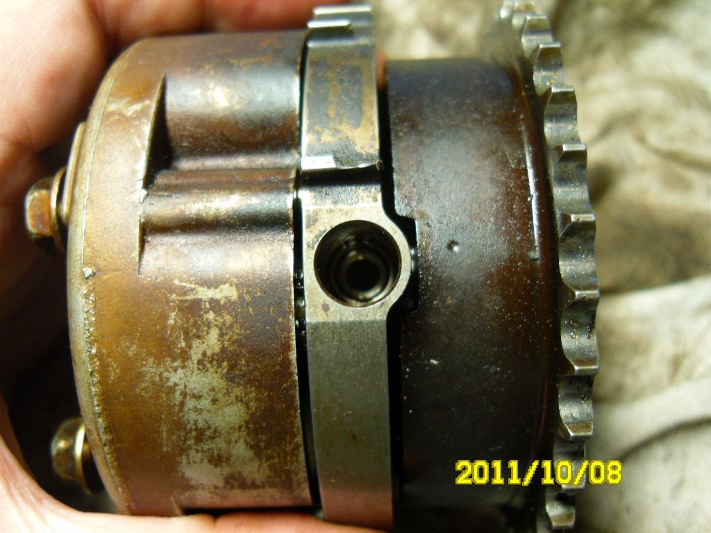

Ответ: Заглох и не завелся Вагончик
В поддоне обнаружил маленькую деталь от VVTi, больше всего похоже на подвижный клапан с пружиной. Сбоку есть отверстие, из него этот клапан и вылез. При этом соскоблил стружку на нижележащих поверхностях. В запчастях отдельно этого не видел, только весь VVTi в сборе. Кстати, у меня снятие крышки займет гораздо больше 4-х часов, так что все "открытия" ещё впереди!

alegaproff
4 Декабрь 2009
Пермь
Wagon R+, 2000 г., двиг К10А, 70 л.с., кузов M63S, правый руль
Клапан сфотографировал прямо на муфте, рядом с отверстием из которого он выскочил. Не понял как он там был зафиксирован?
Дмитрий Бийск
21 Март 2011
344
Бийск
Suzuki Wagon R+
alegaproff, а у меня такого клапана и в помине не было. и муфта была заглушена

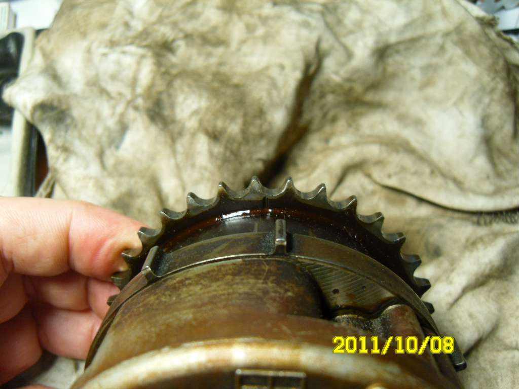

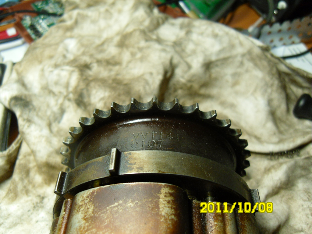

alegaproff
4 Декабрь 2009
Пермь
Дмитрий Бийск , как муфта была заглушена!? И как выставил "примерно где она должна быть", если можно точнее. Я тоже нашел метки на звездочке-есть риска и стрелка(там где надпись VVTi). Еще есть риска на обратной стороне звездочки (со стороны двигателя). Положение звездочки на выпускном распредвале и коленвале нашел, а со впускными-вопрос!
Дмитрий Бийск
21 Март 2011
344
Бийск
Suzuki Wagon R+
alegaproff, вот риска на звездочке должна встать так же как на выпускном вале. там нет метки на блоке почему-то

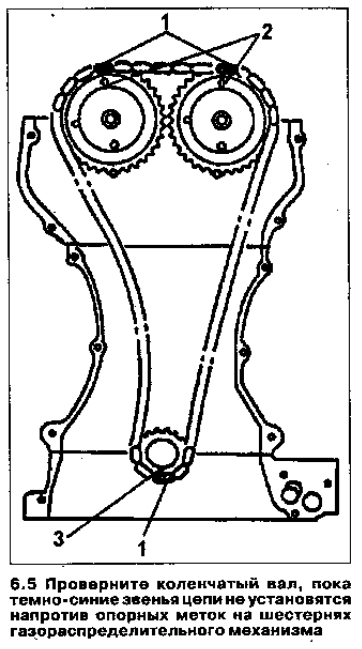

Дмитрий Бийск, я уточняю: риска со стороны фронта, а не сзади со стороны двигателя? Кстати на цепи есть звено желтого цвета, и два звена более темные чем остальные. Очень похоже, как в мануале расположить напротив меток на распредвалах ( это когда желтое внизу, а темные сверху над метками на распредвалах)
ШРАЙБИКУС
17 Сентябрь 2008
3,513
268
Может это поможет .:thumbsup:

alegaproff
4 Декабрь 2009
Пермь
Дмитрий Бийск, насчет цепи я понял, уточни, пожалуйста, насчет рисок в предыдущем моем посте.
ШРАЙБИКУС, спасибо за схему, такая у меня тоже есть. Проблема в том, что на впускном распредвале стоит VVTi, и с рисками там неясно (см. мой пост выше). На головке блока под этим распредвалом, тоже отметки не нашел!
Дмитрий Бийск, спасибо за ответы! Хотел спросить, ты эти темные звенья как располагал на звездочках?
Дмитрий Бийск
21 Март 2011
344
Бийск
Suzuki Wagon R+
alegaproff, все распоагал как на рисунке Шрайбикуса. и метка на звездочке впуска поставил так же как и на звездочке выпуска. т.е. риска там на блоке должна быть так же как на выпуске, всяко прокрутил. т.е. представь себе риску в самом низу. да и кулачки на валах в таком полоении встают в противопоожные фазы
