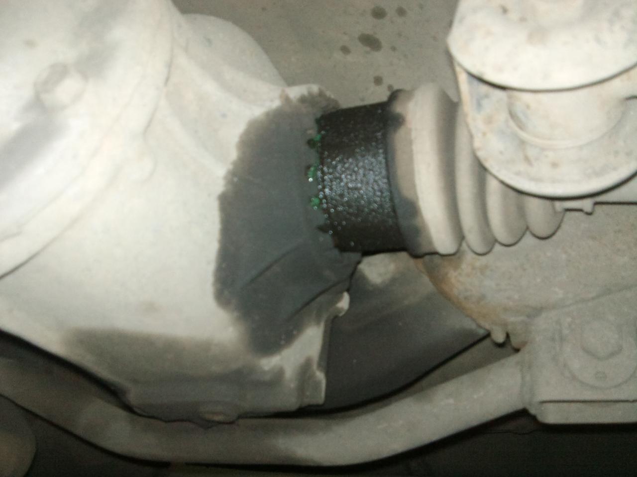

Вобщем, сделали мне диагностику двигателя и ходовой на местном балашихинском сервисе. Движок в норме - ошибок не выдает никаких.
Ходоая тоже в порядке, за исключением тех самых сальников. Можно ездить пока, говорят, но надо поменять потом. Прилагаю фото.
Попросил проверить уровень масла в коробке, но сервисмен полез в тот же блок (редуктор заднего моста, что на фото), но с другой стороны, и попытался открутить центральный болт, но тот не поддался, хотя на нем чуть ли не висели. Так вот я не понял, он туда полез или нет?
заливная/мерная пробка там сзади, если заглянуть под задний бампер, можно её увидеть
откручивается в самом деле хреново, вроде на краске или на герметике она, я когда свою открутил, на резьбе была какая-то зелёная хрень
откручивалась очень тяжко, ключ, на него труба для рычага, тяжело, но пошла
а в коробке надо было поубедительней просить :) походу он недопонял, решил, что раз задний мост течёт, то там и проверить надо

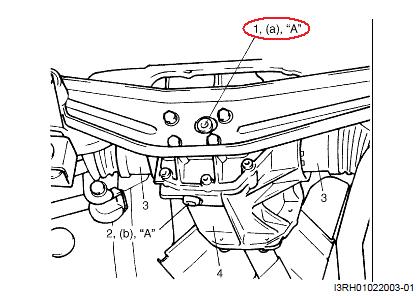

Вот этот болт он и пытался отурутить. Т.е. если в будущем мерять уровень масла в коробке, это именно здесь, как на рисунке? Ладно, почитаю букварь еще))))
не, это мерная/заливная заднего моста
у коробки (которая МКПП) в другом месте, смотри здесь

в букваре написано
Буквы и цифры, надеюсь, понятны. Да, то что слева подчёркнуто: настоятельно рекомендуется. Выбор производителя остаётся на совести владельца. Можно почитать форум, что лить. Я долго не парился. Задний мост - это даже не коробка. Да и объём там мелкий. Поменять в случае "смены лидера" жаба не задавит. Залил Mobil.
Объём в задний мост 0.7 л. Вся трансмиссия никак не задевается. Только задний мост.
