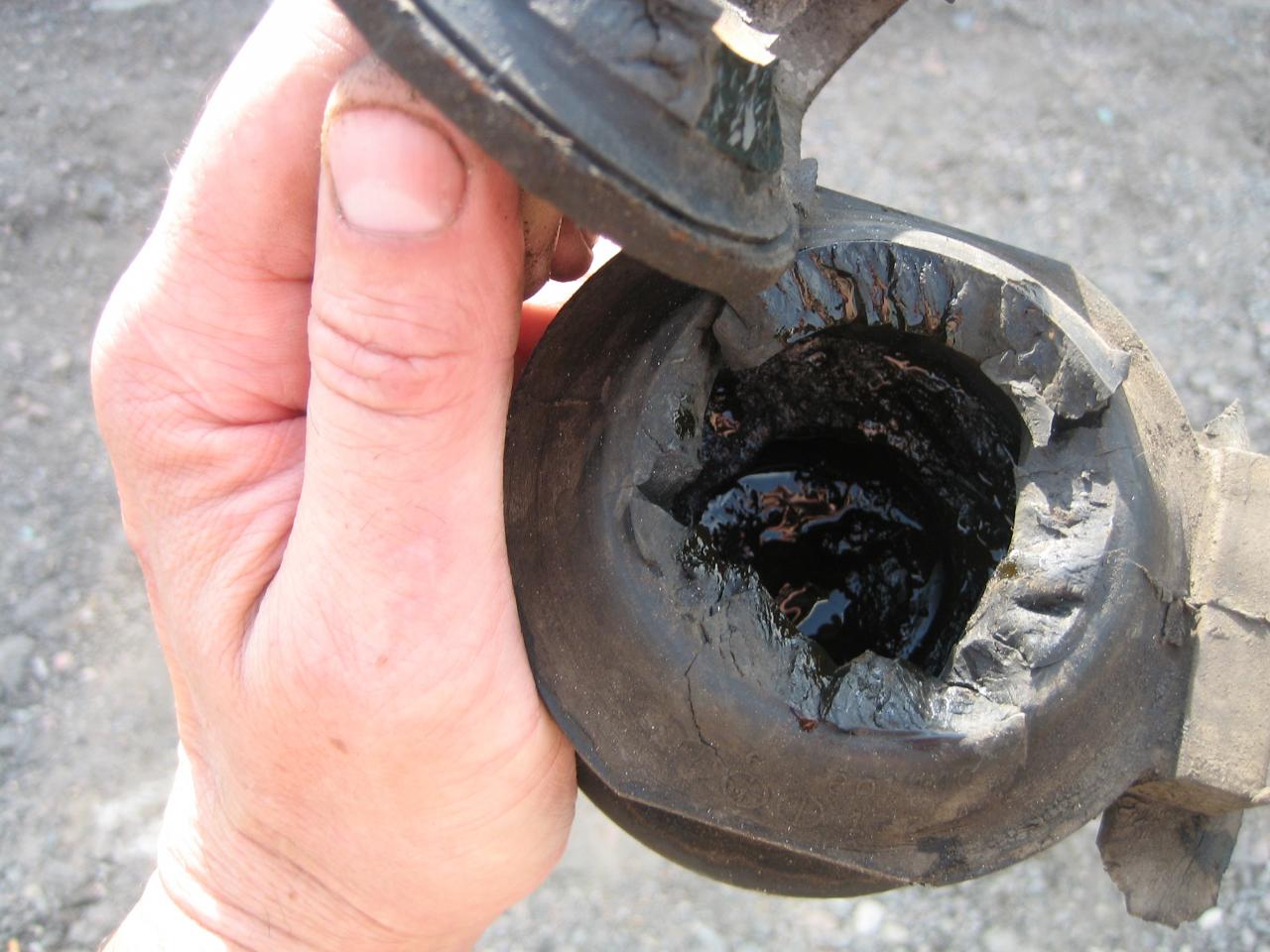

Легкая вибрация на ХХ и у меня иногда появляется.А подушки у нас наполненные гелем,если порвалась - вся мокрая.

В подушках двигателя закачан гель.Если резина пересыхает(на левой- чаще),она становится менее эластичной,жесткой и при ударах гель ее рвет.Мне кажется, термин "прослабляются" в этой ситуации неуместен.
