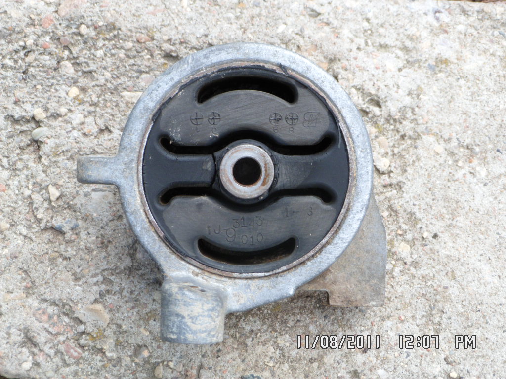

    спосибо хоть один поддержал я просто расказываю за то что нестоит покупать за .???. если её можно подлечить не разбирая огрегата если подлезиш но в данном вапросе рычаг снять предётся заодно и саленты поменять можно путем подбора просто в любом союзавто ( ВСЕ ДЕЛАЮТ РУКИ И ВООБРОЖЕНИЕ ) если нечево нет тогда заказ магазин бобло которое моглобы ещё пригадится+время+нервы за то что нето пришло ну --------
    ещё одна придумка по поводу блока каробка -раздатка правая опора по ходу если каму надо выложу

    rytigor
    А что за выдумка с опорой. Я туда влепил вкладышь от чего не помню . Ездит не отваливается. А ты что придумал? Спасибо за идею "подобрать саленты в А рычаг", стоят не много , а в наличии нигде нет уже месяц.

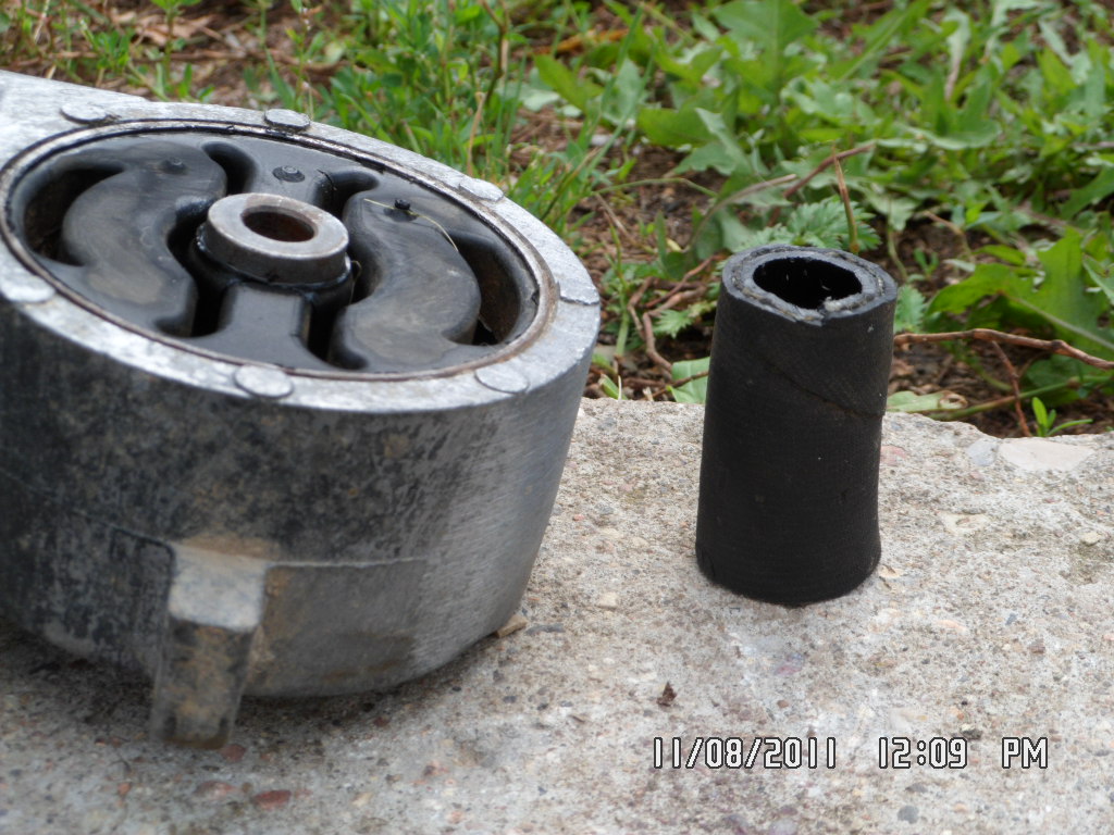

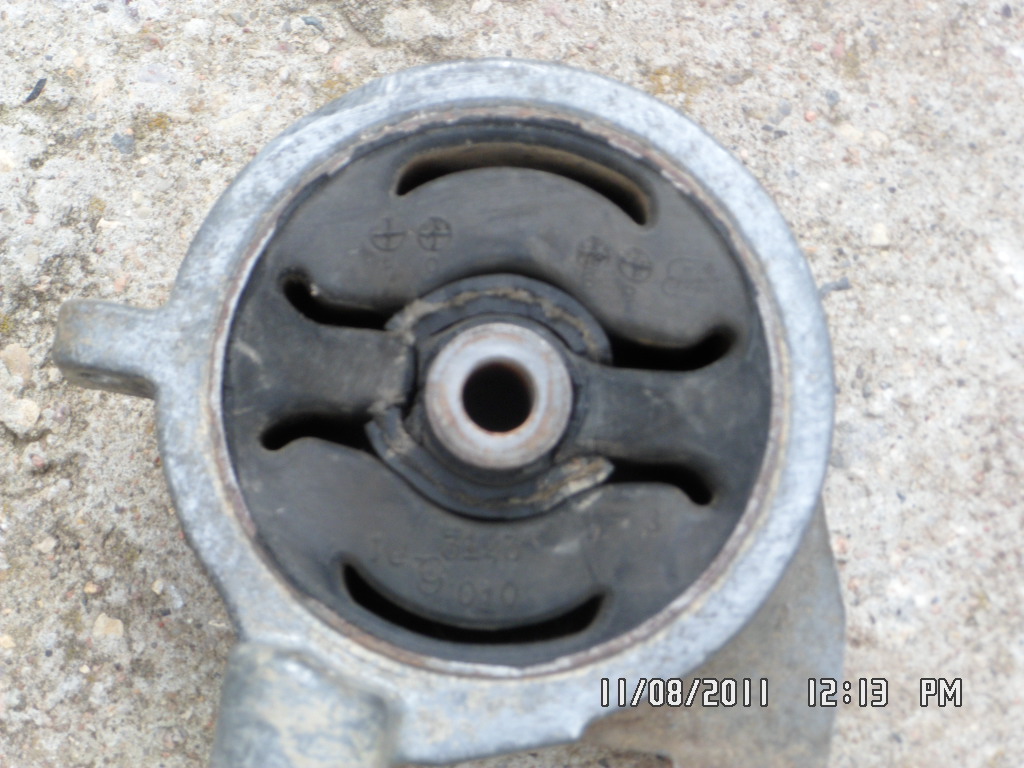

  17. rytigor
    26 фев 2011
    216
    Антипатии:
    Смоленск
    Ответ: Задняя шаровая моста
      Размер файла:
      343,5 КБ
      167
      Размер файла:
      343,7 КБ
      132
      Размер файла:
      341,5 КБ
      174
      Размер файла:
      344 КБ
      120
  18. rytigor
    26 фев 2011
    216
    Антипатии:
    Смоленск

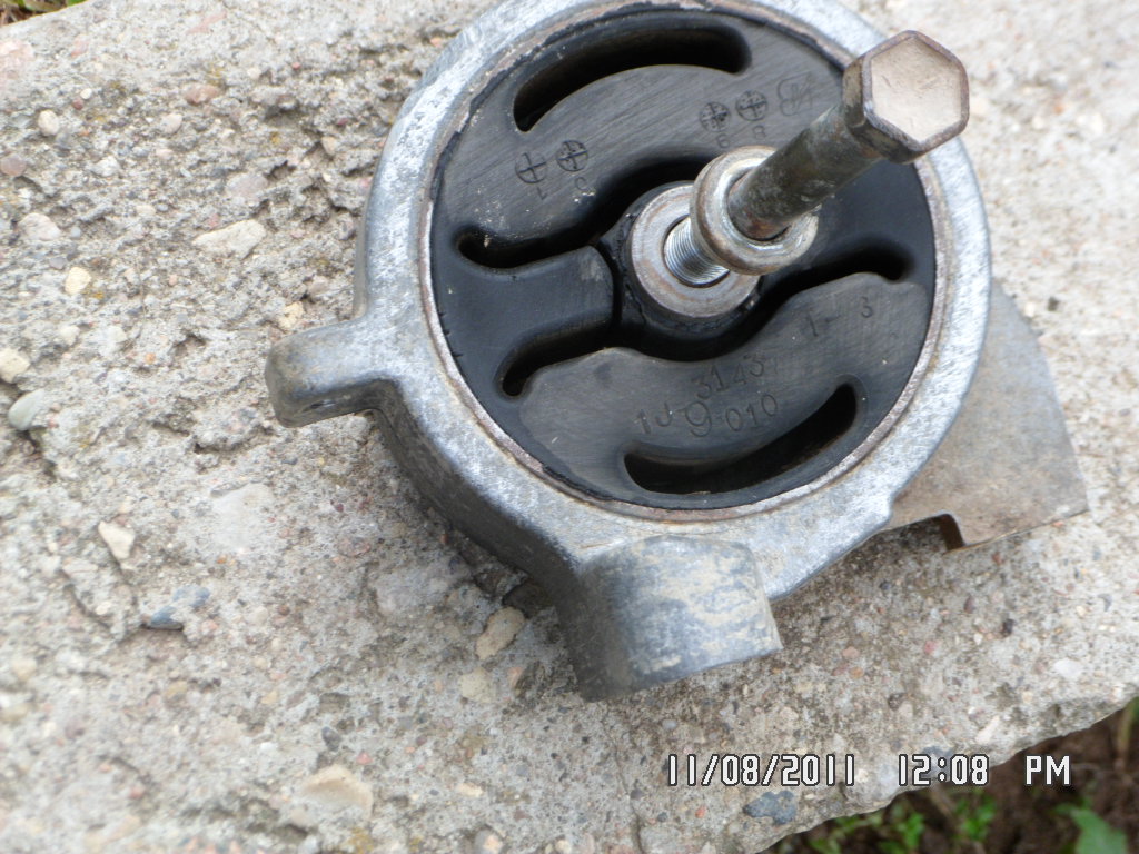

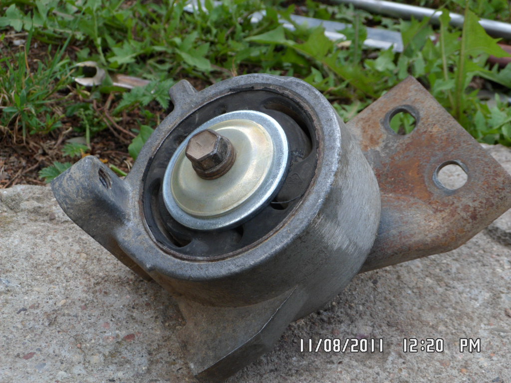

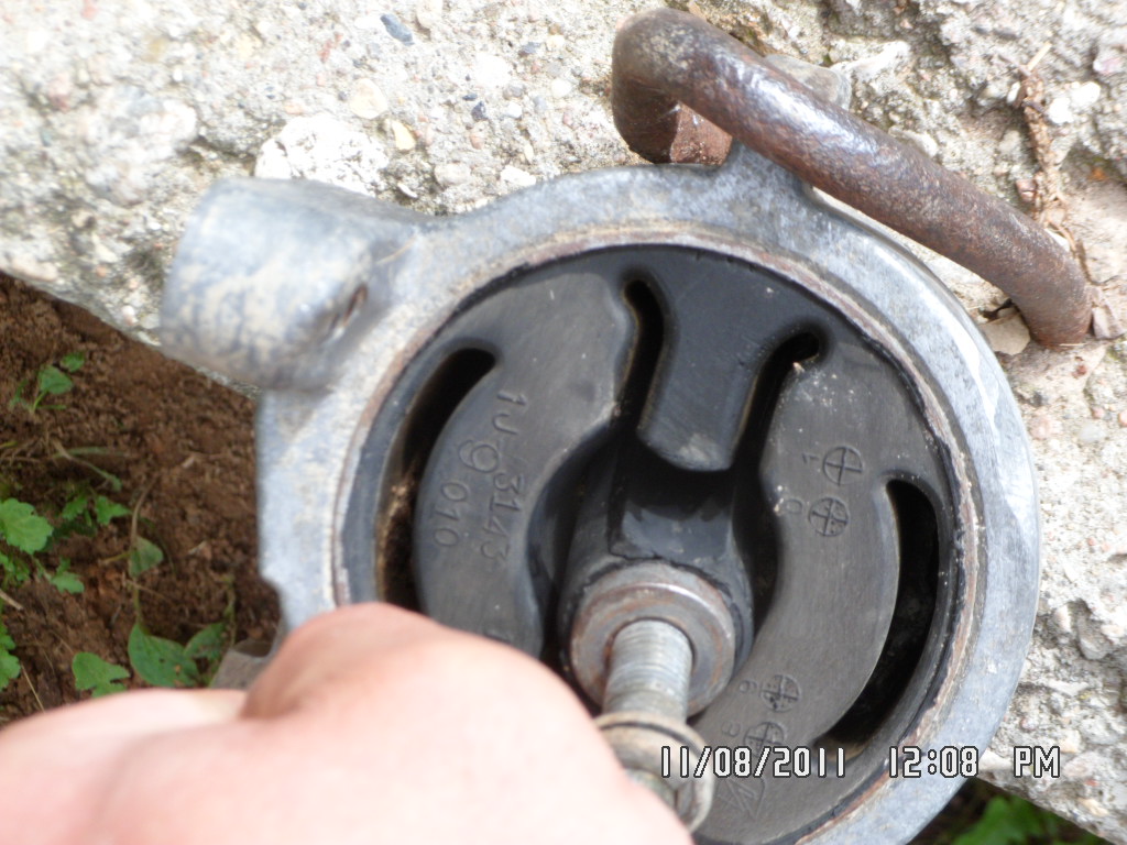

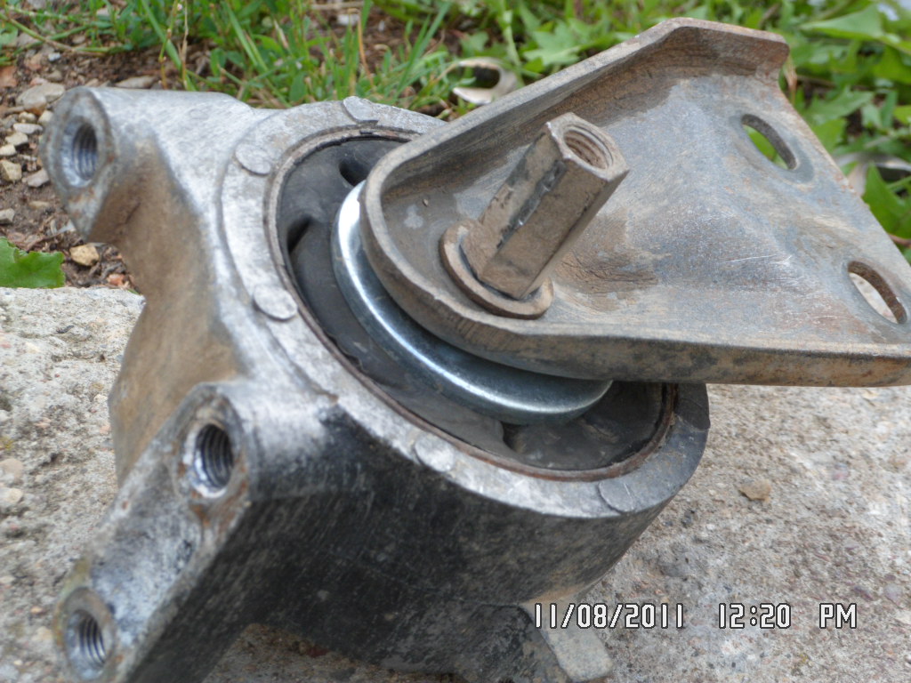

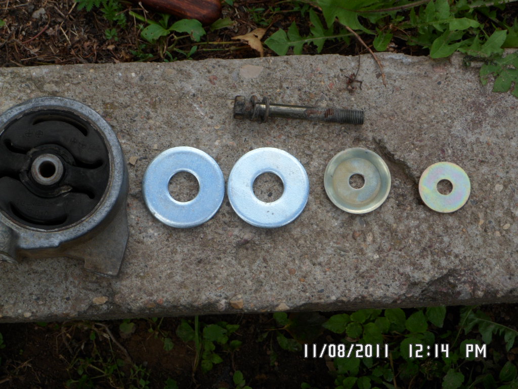

    место порыва видно шланг разрезал вдоль вложил в пустоты шайбы подбор по внутреннему деаметру чтоб шайба оделась на палеч . вторая шайба чашкой прижемнаяю одним словом я все стянул и катаюсь без тряски по времени часа полтора с поиском шайб по деньгам 80р

    Спасибо ! Идея хорошая . Я пошел другим путем. Подобрал сайлентблок по размеру . Выбил середину , и вбил туда вот это AsvaMMB-033 http://exist.by/images/getimg.aspx?pid=EDA0679A&flag=4156. Стоил 10$ . немного уже и центральное отверстие больше , на родной болт надел шланг и затянул посильней.
