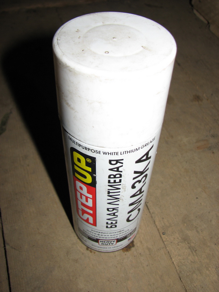

Можно сбрызнуть тросик смазкой, стараясь "заплевать" смазку внутрь оплетки тросика. Можно ВэДэ-шкой, но это не на долго, т.к. она быстро испариться. Лучше купить литиевую смазку в аэрозольке - не мерзнет и не растекается на жаре.
Сколько раз уже спрашивал, нигде нет литьевой смазки:thumbsdown:
кстати, у самого такое несколько раз бывало, как морозы начинаются. Там скорее всего конденсат под рубашой скапливается и замерзает. Я капот открываю и сам тросик рукой туда сюда гоняю, разрабатывается и нормально.
8,877
5,203
Ответ: Глюки Лиан
Приезжай, сбрызну;) У меня еще чуток осталось в баллончике. Надо тоже уже искать новый, но пока не нахожу...

Мож где в сугробах защитцу картера прижал к коробке? У меня такое было - просто отгнуть на яме ее обратно и счастье вернется;)
А смазку и сам ищу... заказчивается. Как-нить сфоткаю и выложу...
Ты фотку уже выкладывал:D

Купил вчера литиевую смазку наконец то!))) ABRO, и всего за 150 рублей то!!!
8,877
5,203
Ответ: Глюки Лиан
Праздравляю!!!Браво! Ай
Фотку выложи, чтоб народ знал в лицо то, что ищет. Я тут тоже искал, так продавцы многие глаза выпучивали, удивляясь, что такая смазка в аэрозоле бывает.
