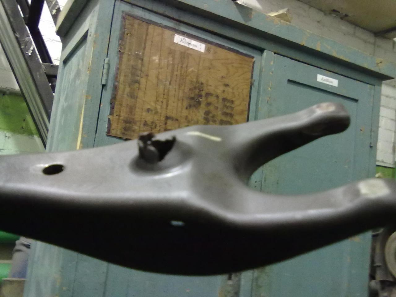

    Всем привет. Дня 3 назад решил свою проблему разполовинив двигатель от коробки и достав вилку из за которой была вся причина в трудном включении скоростей. В вилке протерлось отверстие и из за этого с трудом включались скорости. Заворили отверстие стала как новенькая вилочка. Собрали все и проверил включение скоростей, все супер очень легко стало включать скорости. Всем кто подсказывал о возможных проблемах., СПАСИБО. ФОТО ПРОТЕРТОЙ ВИЛКИ СМОТРИТЕ НИЖЕ.
