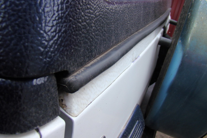

Течет по задней двери с хартопа. Кто сталкивался с такой проблемой - дайте совет, плиз.
Уплотнитель задней двери(проёма) от Нивы поставьте , купить где найдёте .

конструкция задней двери не позволяет сделать иное, уплотнитель задней двери расположен под углом в салон и вода затекает либо в заднюю дверь (если машину ставим под углом), либо в салон

муж предлагает снять уплотнитель с задней металической двери и поставить на дверь хартопа..я не представляю, чтоб это сработало

У меня такая-же конструкция, только резинка на двери отсутствует и не течёт. Единствено если под напором из шланга, попадают капли между верхними углами нижней двери. Так что ваш муж скорее всего прав.

У меня тоже резинки на двери нет . Резинка на крыше ( в том месте куда дверь прилегает).
Убирайте эту резинку с двери , она работает как водосток в багажник.
