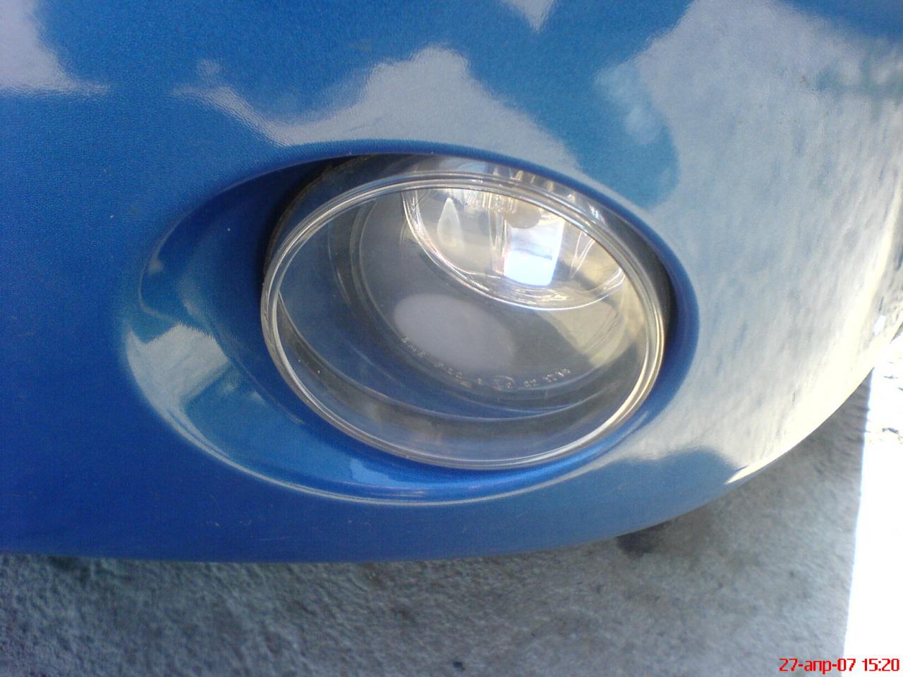

Читал, что народ чашки Петри присобачивает в качестве защиты. (это такая лабораторная посуда) Сам не делал.
Логановоды ставят так:
На SX4 народ их ставит, т.к. стекла самих противотуманок сильно нагреваются и лопаются при попадании на них воды или снега. Вклеивают их при помощи двухстороннего скотча.
