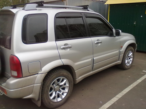

В прошлом году затеял замену дисков на своей XL. Поискал на форуме, выписал реквизиты понравившихся, приехал на рынок и началась любовь Злость! - ни одни диски не подошли спереди: упираются в суппорта, блин.
Так и проездил весь год на штатных, а они убиты (спускают по ободу). Герметик уже не помогает (вернее помогает, но не надолго). Позавчера за ночь два колеса спустило в ноль.
В общем киньте, пожалуйста, маркировку колесных дисков для XL (вылет и прочую хрень), которые у Вас стоят.
Я пробовал приставать к владельцам (которых видел на улицах города) авто с нештатными дисками - видно встречал не тех, никто не знает, что у них стоит: "С такими брал :("
Проставки не предлагать - не хочу.

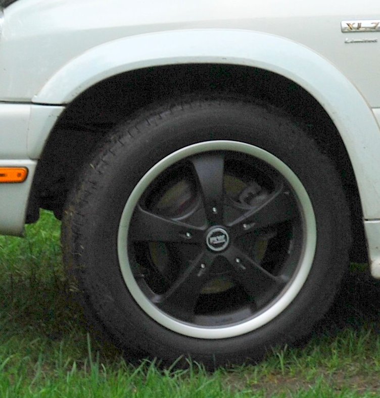

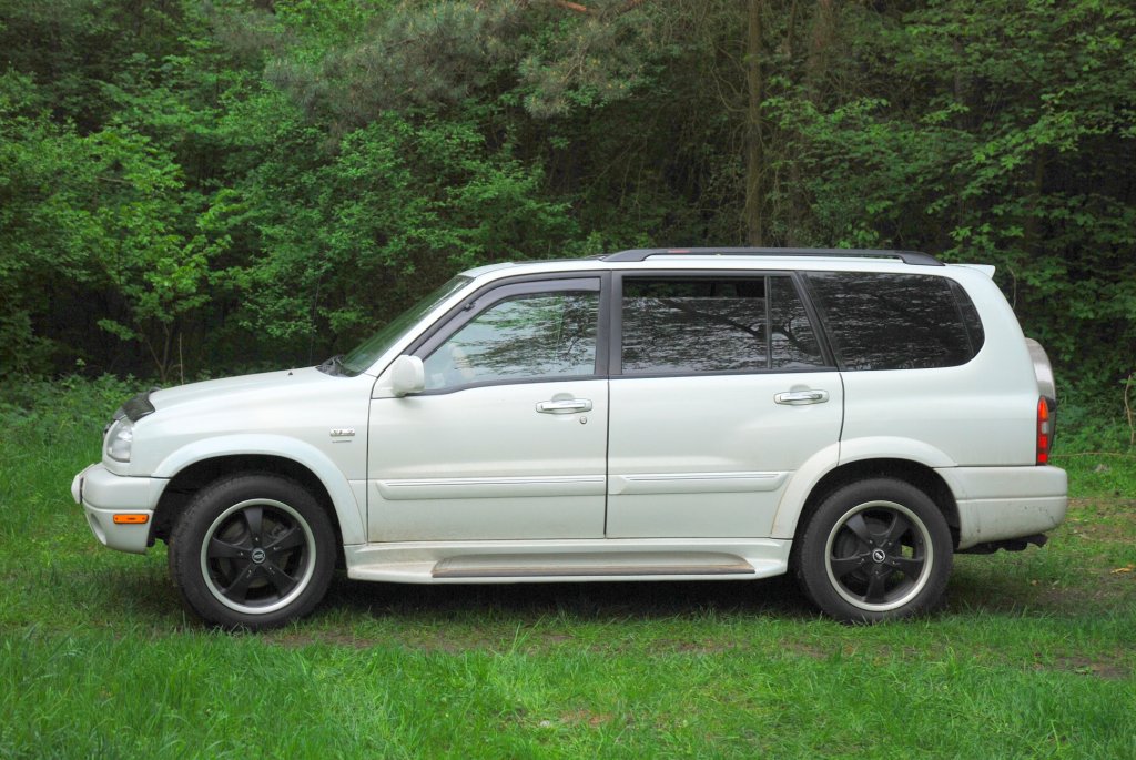

У меня стоят RW 18е..это баловство конечно, но 235/55 на них вошли (Rasing Wheels - я правильное написАние не знаю...поскольку в языках не силён :))
Марка по-моему H-143. Черные такие, с блестящим ободом...Пробовал, примерял (в Строгино где-то брал) вошли ровно-ровно...И где же я выкладывал фотографии? На "синем", кажется...или здесь...

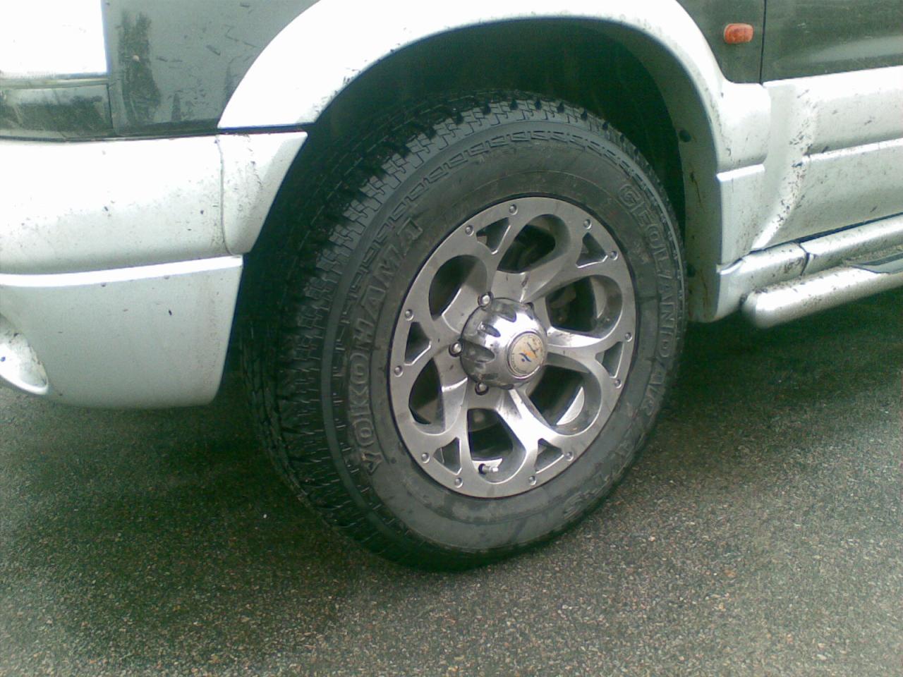

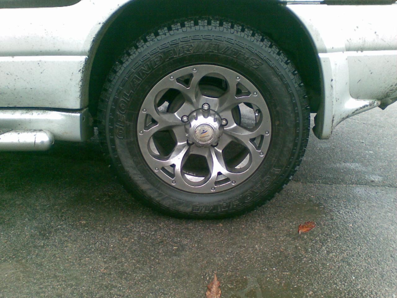

Есть аналог и у Racing Wheels почти один в один.Я заказывал в магазине и мне на мою машину предложил менеджер сам.В боксе при магазине мне их и установили вместе с резиной 225\70R16 yokohama geolander g012 - всем рекомендую.Лето отездил-супер.Завтра выложу фото

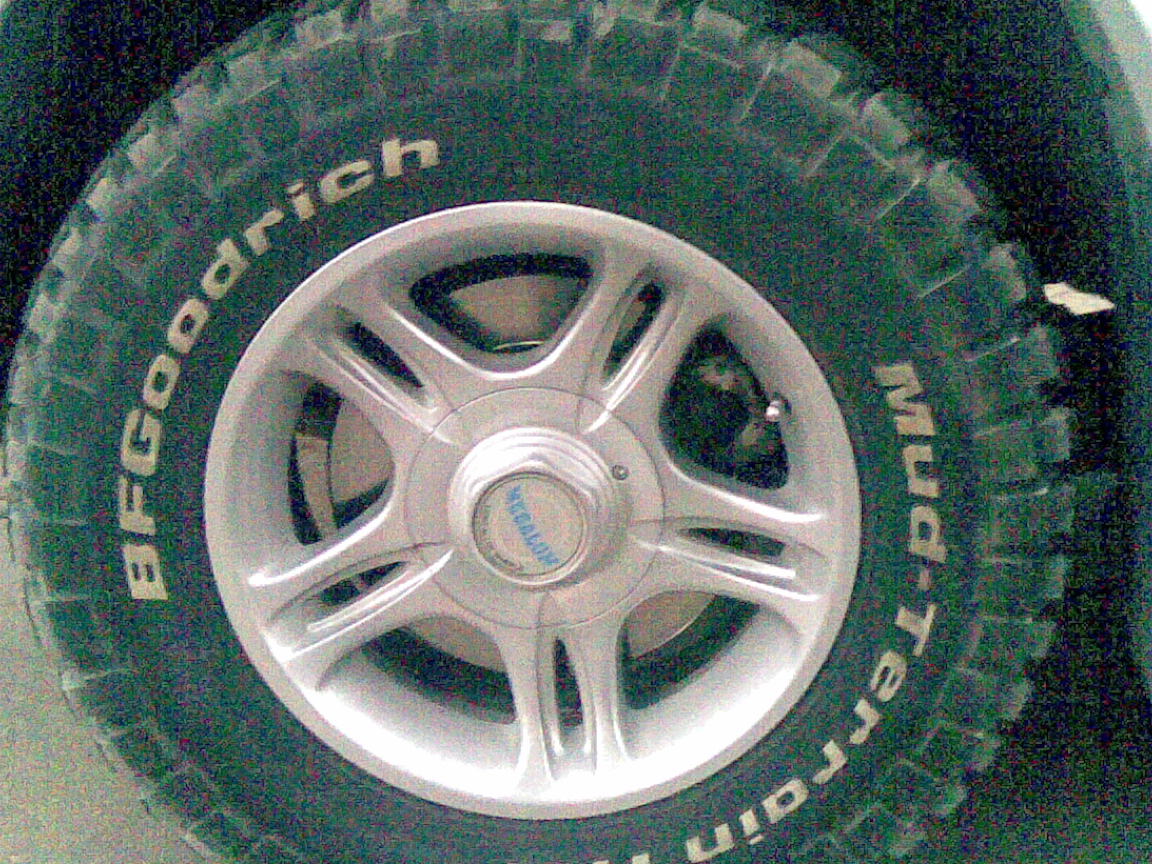

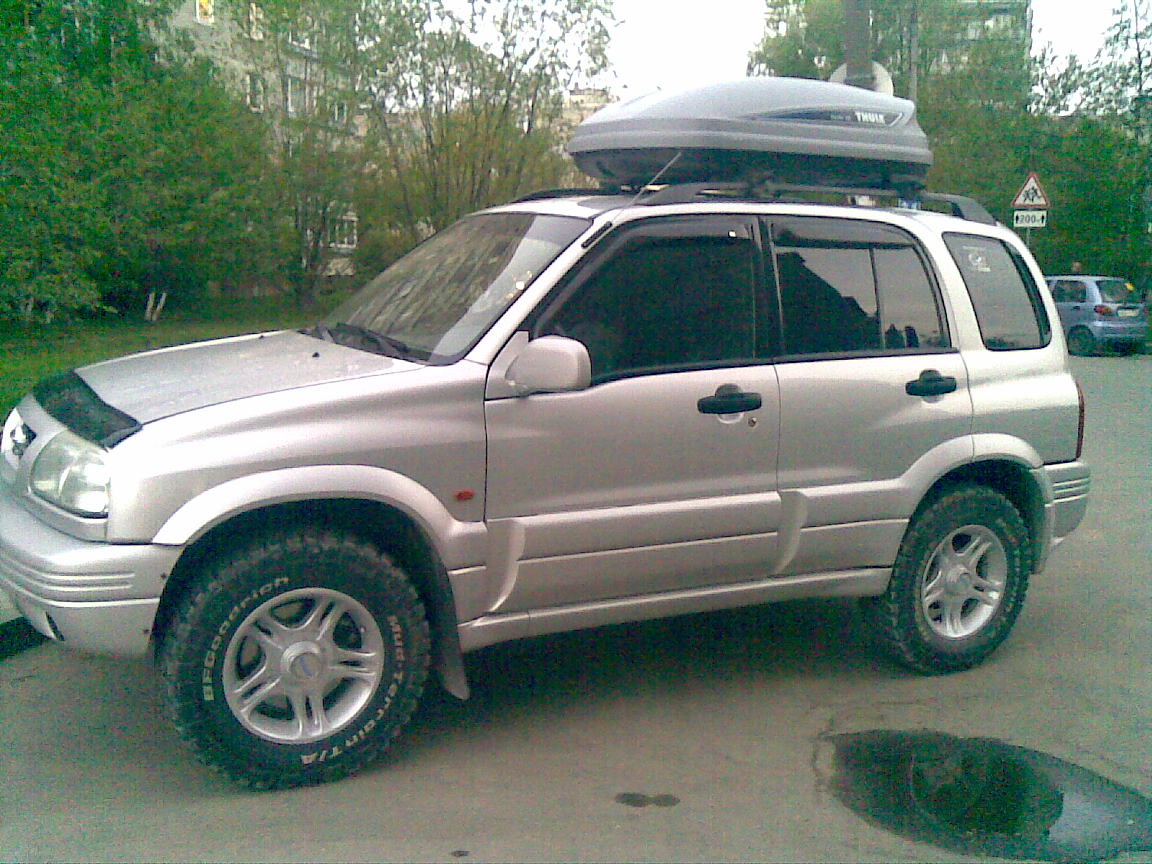

;)Была и у мну такая морока с дискамиЧешу репу.... Пробовал варианты, но всегда на передних играл Х-фактор, хотя размеры были родные, потому советую всегда примерять перед покупкой.
В итоге взял Мегалюм-лоцман витара:thumbsup:
http://www.megalum.ru/production/catalog/7/
Но и здесь небольшая засада была, грузики цеплялись за суп-та, потому мастера шинмонтажа перенесли эти грузики куда-то внутрь ... И ещё, на этих дисках колпаки обязательно входят в стоимость дисков, мало ли..., и под 6-ган болт, который крепит колпак к диск лучше подложить по необходимости шайбы, дабы не было перекоса.

Все, закончилась эпопея с подбором новых дисков для авто Браво! Ай. На выходных мерил следующие модели Racing Wheels: H427, H267 и H154 в R16. Подошли все, т.е. в суппорт не упирались. Выбрал 427. Спасибо за помощь.
H427
Выбрал из-за того, что лучи сходятся к краю обода диска, тем самым усиливая конструкцию, но и утяжеляя ее.
H267
Почти взял эти, но... Кстати легкие.
H154
Не понравились, но если кому интересно - самые легкие.
