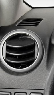

Разболталось сопло кондиционера/отопителя, то которое обдувает боковое стекло. На кочках постоянно дребезжит. Посоветуйте, можно ли как-то его закрепить не снимая всей передней панели? Как это сопло держится? я так понимаю там пластмассовое кольцо его прижимать должно к панели, но оно само расшаталось и болтается. Подскажите, пожалуйста, а то дребезжание раздражает Злой оскал

есть лазейки? может сняв бардачок?

а с водительской стороны??

Непонял вопроса...
Glovych, видимо, имел ввиду ту сторону, где нет бардачка. Со стороны водителя. Там по аналогии, наверное, надо снять пластмассовую накладку, которая находится над педалями.

Снимал на днях оба сопла... То что с пассажирской стороны удалось выдавить изнутри сняв бардачок. Намного подвыдавил сначала, потом снаружи доковыривал отверткой. С водительской стороны надо снимать надколенную накладку: три самореза сниза+ защелки. Но все равно места мало и изнутри вытолкнуть не получилось. Отковырял пластиковое серебрянное кольцо тонкой отверткой (держится на четырех защелках, одна в процессе сломалась) а уже потом легко вытаскивается все нутрянка. Но... дребезжало не оно. Дефлетора имеют поролонвые уплотнители в местах стыка с воздуховодом, и я еще добавил туда материала, тем не менее дребезг на кочках все равно остался... Будем искать дальше... :(
