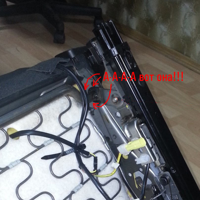

saenko, лучше поставить две тонких прокладки из тефлона, между собой у них трение почти нулевое
где вы ставили? куда их ставить?
посмотрите на мои фото последние:
один железный механизм одевается на кольцо другого. выступ кольца примерно 1,5-2 мм. если положить прокладочку, хотя бы одну, то там некуда будет одеваться второму железному механизму, в который вкручивается гайка. и вся нагрузка придется не на механизм, а на гайку.
короче, я пока так не пробовал делать, то чисто теоретически мне не понято, как финт с прокладочкой осуществить технически.
ГДЕ ВЗЯТЬ ЭТИ ПРОКЛАДОЧКИ?

Прошу прощения за офф-топ, но я сюда попал с Яндекса когда искал "скрипит водительское сиденье Swift".
Оказалось что конструктивно сиденья Vitara от Swift мало чем отличаются.
У меня скрип при любом положении "лифта" в процессе перемещении ягодичных плоскостей (60кг) по поверхности сидения вперед-назад.
Почитал что пишете, попробовал несколько способов - не помогло ровным счетом ничего.
Снял всю карусель - принес домой. Поерзал - послушал. Оказалось что СКРИП в моем случае, проистекает из точки А-А-А-А (фото взял витаровское из вашей ветки, свое не щелкунул по причине скоропостижной установки обратно в гнездышко).
Разобрать на части и перемазать всё литолим666 с графитовой смазкой на барсучьем жиру теоретически возможно, но прийдется очень поморочиться, вплоть до отделения спиноупорной поверхности от жопноподдерживающей. Не стал так напрягаться, обошелся обычным пшик-пшик силиконовой радостью в точку А-А-А-А и её окрестности. Понятно что не надолго, но теперь хоть знаю дислокацию противника, а то уже год как ездил и скрипел "троном" и "зубными протезами" одновременно.
Если кому-то помогло - УРА...

saenko
26 Ноябрь 2012
1,144
183
это моё фото. именно там и скрепит. причина конструктивная.
Литол помог. Намазать им не долго, если человек решился снять кресло кресло.
Силиконовые смазки - это временно. Там надо мазать надежно - пушечным салом, ну или на крайняк Литолом.
В итоге лично у меня почти во всех положениях, кроме самого высокого, больше не скрипит.
