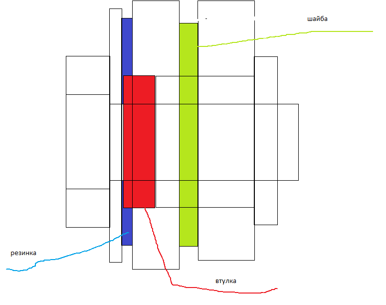

Коллеги по несчастью, какие есть замечания или предложения по моим выводам?
Смотрите фото.
просили? предлогаю обсудить : Если на болт одеть метлическую втулку с внешним диаметром как у вставляемой части и длинной немного больше чем предпологаемая "прокладка", то болт можно затянуть до упора и механизм будет свободен. под шляпку болта можно тоже поставить шырокую шайбу и с обоих сторон сделать прокладки(хоть из резины)
дополню : чтобы исключить свободное болтание под шайбу ,со стороны шляпки болта поставить именно резиновую "прокладку"

Предлагаешь встроенную втулку убрать и взамен нее одеть съемную на болт? Правильно понимаю?
неее, просто добавить. допустим ты хочеш поставить две шайбы по 0,5мм. между "скрипящими железкам" - это 1мм.. одеваеш на болт шайбу(с широкими полями:)) одеваеш втулку длинной 3мм. и шайбу из резины 2мм.и всё это закручиваеш до упора
чтобы сильней затянулось можно втулку чуть короче или резину чуть толще, на фото видно что шляпк болта тоже трёт

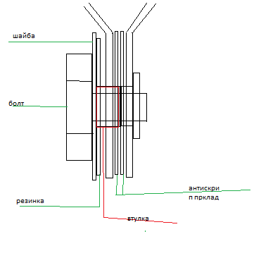

я уж картинку набросал, а мож подходящая трубка найдётся
Вот мои правки на Вашей схеме.
Зеленым я изобразил место, к на которое одевается крепление. Именно там и скрипит.
Но если вставить болт, как предлагаете, то произойдет перекос. Скрипы могут возникать в местах перекоса.
Кроме того будет скрепеть уже сам болт внутри этой штуки, которую отметили зеленым.
В общем попытка не пытка. Но я сомневаюсь, что будет эффект от такого "тюнинга" кресла.

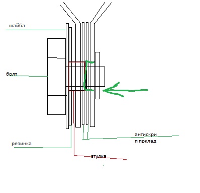

там нарисован принцип, если хорошо затянуть болт до упора втулка упрётся в гайку, перекоса не будет

чертёж получился достаточно точный и понятный.
так в том все и дело, что скрип был в том месте где "красная деталь" слева входит в белую справа. там она и останется. скрипа не было в том месте, где не было синей прокладки.
ничего, как я понимаю, не меняется.
так с чего вдруг скрип должен уйти?
З.Ы. Однозначно только то, что разрешить сомнения может эксперимент и последующая проверка кресла в максимально поднятом положении.

и ваших фоток в начяле темы я понял что скрипит там где ржавчина и видно как головка болта тоже трёт кронштейн, и что места для шайб там нет, поэтому предложил такой вариант.
между половинками механизма скользящая шайба, затянутый болт намертво прижымает втулку к гайке, резиновая шайба недаёт болтатся.
както так
