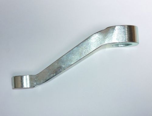

    Лифт подвеской чуть более 4 дюймов. Складывается впечатление что рулевая в натяг.
    Читал faq, так и не понял переносит ли кто-то крепление рулевой выше на ступице? Или меняют сошку, но где её берут? Про панару, кастор и т.д. все описано очень подробно, однако про рулевую информации мало. Помогите пожалуйста:)

    На Джима подходит сошка от Эскуды, для лифта 3". Стоит 125 долларов на lowrangeoffroad.com. Она более длинная и для её установки надо двигать рулевой редуктор вперёд на 3 см. Ничего сложного, сверлится 3 новых отверстия в раме - и вперед. Колхоз (любой) сломается неизбежно, и хуже всего, если в ибенях или даже на шоссе на скорости. Недаром пиндосы делают сошки из такой стали, что свёрла из Р18 не берут, тока твердосплавные, да и то с трудом.

    по мне, так странно делать штучную деталь, завязанную на шкворень! если шкворень сломает в лесу, то эвакуация машины затянется до изготовления новой детали :thumbsdown:

    Этого никто тебе не скажет, ибо в сошке самое главное - чтобы соответствовало кол-во шлицов. А их не посчитаешь, пока не подержишь уже купленную сошку в руках! :))) На сайтах такой инфы нет, разве что звонить продавцу.

    я думаю можно сравнить шлицовку стандартной сошки колобка, со шлицовкой стандартной сошки самурая в интересующем кузове. стало быть нужно топать на со своей сошкой в любой дружественный магазин или на разборку.

    zanfi заломили цены в 185 + 130 евро за доставку.

    после переписки и кучи объяснений, итальяшки отправили простой сошку простой итальянской почтой.

    сегодня получил рулевую сошку от Zanfi. Все дошло нормально, несмотря на уверения о том, что в России нормально получить их посылку физическому лицу не получится.
    Вечером могу сфотать, хотя наверное лучше фотать уже на живой машине.
