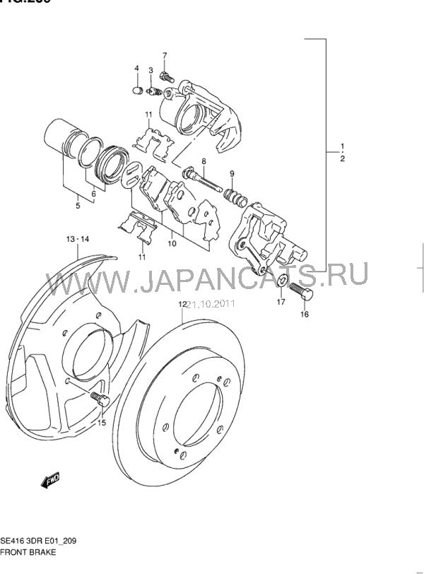

Доброго всем дня!
Сегодня должен отправить токарю чертеж тормозного поршня, Диаметр знаю - 48мм . А вот остальные размеры снять не успел. Подскажите кто знает, или у кого случайно под рукой поршень есть.
деталь под номером 5

Ответ: Поршень переднего суппорта
ИМХО вытачивать поршень - не очень хорошая идея...во первых поршень-цилиндр это прецезионная пара..допуски очень жесткие...и поверхность поршня отполирована...так что +- полмиллиметра и течь будет как зараза.
Не проще пошукать разборки?

На разборках нету. Точить будет из нержавейки. Ничего плохого в этой идеи не вижу. Тем более что поршень ходит по резинке , так что размер +- 0.1 мм думаю не сыграет. при цене 10$ поршень, идея стоит того что бы попробывать.

Саня , поршень хороший стоит около 900 рублей :))) Всё что касаемо тормозной системы и ходовой КОЛХОЗИТЬ не стоит , Безопасность Понимаешь превыше всего !

не мешайте человеку, это у нас москалей 10 баксов это не деньги,
если токарь нормальный - спокойно сделает поршень 1 к 1
а отполировать на токарнике вообще не проблема.

А кто и чем покрытие на несёт , для этих целей гальваника нужна . Псто кроилово приводит к попадалову ...

Так размеры и не нашел , сниму померю . 10$ - цена выточить у токаря. Новых в продаже нет вообще.

Да тёска ! Если бы ты "рядышком" был , я бы тебе свой старый отдал , его псто нуно каждые полгода шлифовать . Вот ПОЭТОМУ я новый и купил :)))

Сань , так померий размеры старого по возможности (?) . Долго снимать, да и штангенцируля нет.
Уже задумался не точить, а может от чего другого подойдет . У него ведь основной параметр - диаметр. А длину чуть что укоротить можно. Фаска под пыльник может быть другой, ну ничего.

проблема была токая же, померил штангелем 48мм, пошел в магазин для ваз и купил суппорт в сборе от 8-ки, выдовил поршень- один в один, поставил ремкомплект резинок от сузуки, и езжу уже год, полет нормальный :thumbsup:

На мою Сузуку Эскудо в кузове TD01W подойдет такой поршень?
Нет не подойдет на TD01W размеры поршня другие
Диаметр-54 мм
Высота- 48.5 мм
Оригинал Suzuki 55840-64G00 от 900р.
Из не оригинала доступен только Febest 0276-N15F от 790р.
Но когда искал себе ремкомплект на передний суппорт на испанском сайте www.seinsa.es,
нашел и номер поршня Seinsa D02553, который ставился на 5-ти дверную Витару, цена радует всего 250р.
