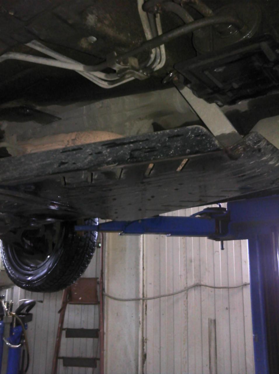

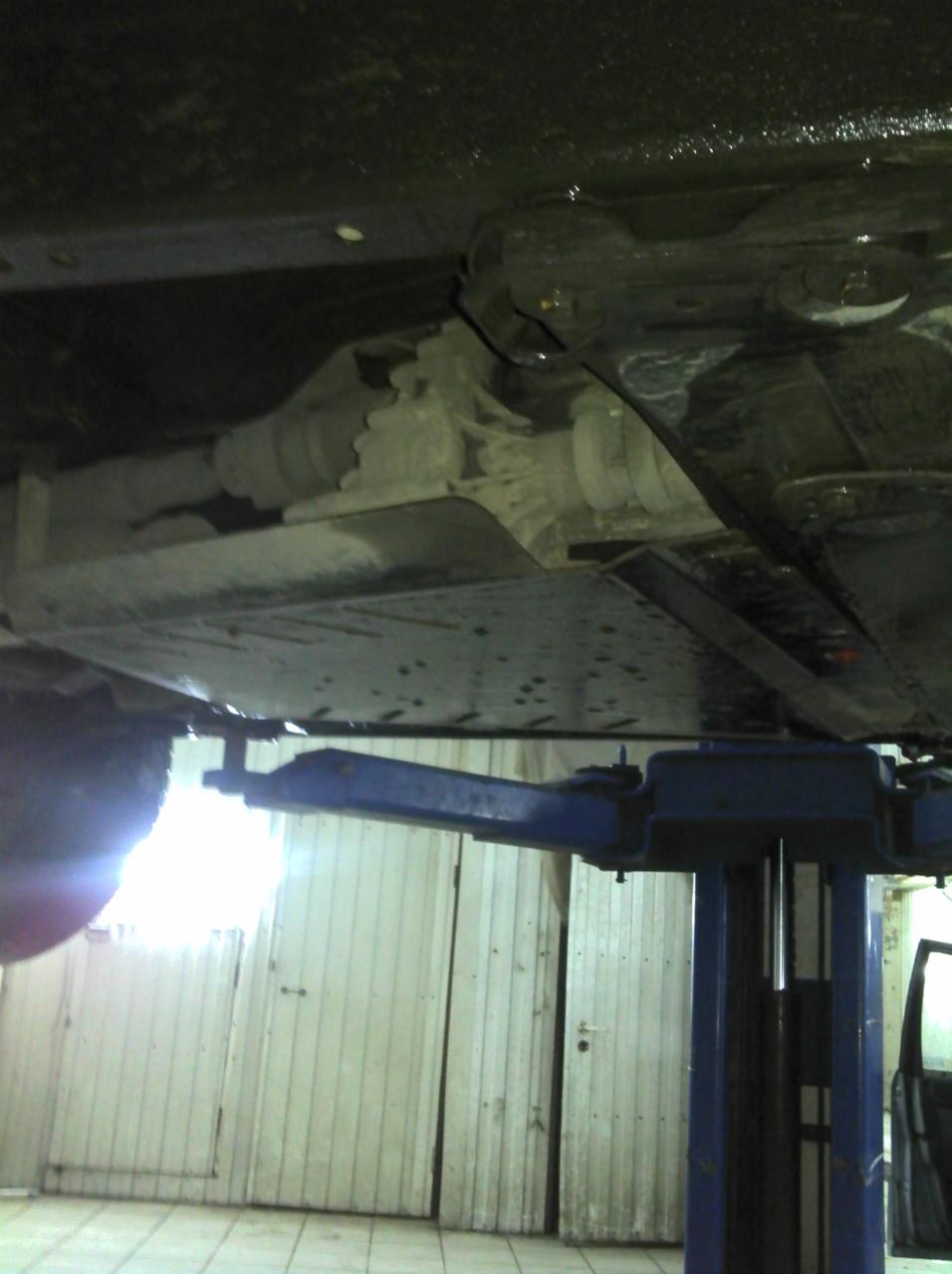

    Всем привет! Сегодня гонял в деревню, глина-глиной...машинк прёт, особбенно на А/Т колёсах. Есть один участок дороги, в низине, туда местныйе му***ки накидали строительного мусора. и типа раскатали... Вообщем в деревню я проехал чуть не царапнув бочину. А вот обратно после того как проехали 2-а трактора, колея там стала ахтунг! Вообщем пытался ехать колесом по возвышенности, но итог был отрыв защиты РК, с мясом вырвало крепление в лонжером или что-то типа профильной трубы, металл там как консерная банка. Защиту смяло с одного края к другому краю, П-образную опору оторвало нахрен, и закрутило винтом, оторвалось крепление абсорбера, просто болтался на 2-х трубках. Тк ехал загруженный, распластался на зелме, весь изгадился)) Прикрутил крепёж абсорбера на 1-н болт, остальное проволкой прицепил, вроде до Москвы и по Москве проехал без проблем, помятый глушак... Пипец блин, наши извечные проблемы дураки и дороги. В итоге приехав в гараж, защиту вынул, встави в школьный забор, немного вытрямив, потом сосед по гаражу на 3-х тонном Транзите покатался по ней, и доработал кувалдой) в итоге как новая! завтра поеду вварю обрано гайки в лонжероны и прикручу её обрано) но думаю немного доработать, приподнять её повыше, настолько, насколько это возможно)

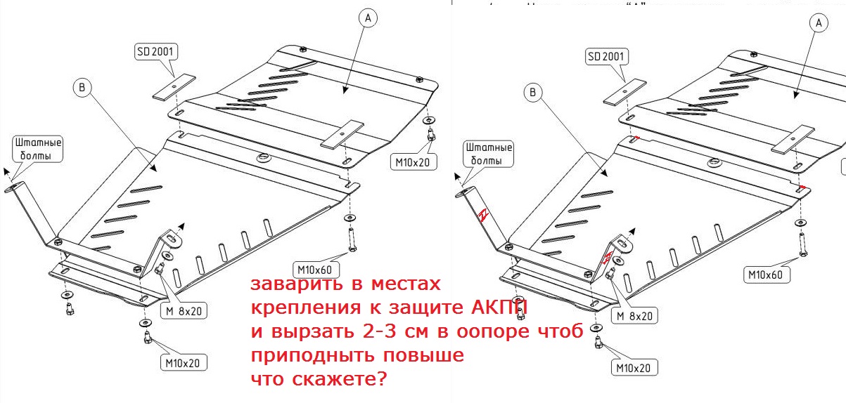

    нужна ли она вобще защита раздатки?
    смотрите картинку, ваши мысли?

    Защиту РК от Шерифа - в топку! Дорабатывать бессмысленно, нужно менять. См. тему про защиты Полигон, и вообще, в поиск

    Если только по городу то защиты кратера вполне хватит...а так надо ГРАМОТНУЮ защиту полность прикрывая все днище(лыжу)

    Снял такую защиту неделю назад, раза 3-4 вылетала с креплений, хорошо хоть не полностью, и прижималась к глушаку и витара становилась во 12-ти цилиндрах, судя по звуку)) Эту защиту в одно место нужно засунуть тому кто её проектировал, впереди вместо пазов должны быть отверстия, да и вся эта схема хреновастая, с одной стороны жесткое крепление с другой шарнир, ну и куда у нас будет момент распределятся прикладываемой силы!?))
    Сейчас присматриваю новую защиту, полигон вроде как ничего.
    сейчас фото поищу, вроде делал когда защита вылетела, добавлю
    тоже думал пазы заварить, да все таки слишком уж клиренс она съедает постоянно ей чиркаю, с виду в безобидных местах, и слетает она при пиковых нагрузках, например когда о кочку сходу прикладываешься, как-то в колею сполз и метров 20 ею землю ровнял, нормально на месте осталась, зато если на ней повиснешь уже фиг подкопаешься

    не хочу тебя сильно расстраивать но рекомендую на подъемнике покрутить кардан
    [​IMG]
    судя по фото ты по нему хорошо приложился резонатором, хорошо ели просто притерся.... проверь посмотри на биение... у меня именно так помяло кардан, пришлось менять

    Wintt,
    там всё норм, если бы полям бы кардан, то была бы вибрация, а так до 140 разгонялся ничего...
    ракурс фото дурацкий... там глушак висит ниже кардана на 5см примерн. Естественно крутил кардан и смотрел ещё все пыльники, а вдруг порвал или треснутый...
