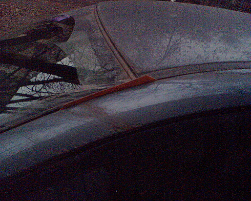

Тщательно изучив устройство уплотнителя лобового стекла с левой и правой сторон пришел к следующим выводам. У уплотнителя существует какой-никакой бортик, который ближе к крыше сходит на нет. В дождь, при работе дворников грязюка закидывается к ним (бортикам) + перемещение воды по лобовому стеклу при движении автомобиля. Набегающим потоком воздуха масса воды поднимается вверх к крыше и именно в месте с минимальной высотой бортика происходит слив воды на боковые стекла (будь бортик раза в 2 выше - как на Святогоре - проблем не было бы).
Решение проблемы. Поставить типа бортика - какой нибудь щиток.
Проведение ходовых испытаний. С левой стороны относительно водителя в уплотнитель лобового стекла и в начало уплотнителя под рейлинги вставил кусок подвернувшейся линейки. Опытным путем было подобрано ее расположение. То что на снимке - надо опустить на пару сантиметров.
Выводы. Исправить направления грязевых потоков можно. На боковое стекло со стороны водителя СТРУЯЩЕГОСЯ потока грязи нет! Ну а от Камазиков окутанных облаком помойки защиты нет.
Направление работы. Исполнение грубое. Думаю наклеить вдоль уплотнителя небольшой кусочек резинки, типа старой резинки от дворника. Или в щель между уплотнителем и кузовом вставить какую-нибудь тонкую резиночку. Пока некогда заняться. Извиняюсь за качество фото. Фоткал в потемках после эксперементального пробега г.Ж-НН-г.Ж
