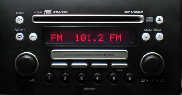

Потому что были 6 дисковые чейнджеры НЕ мп3
есть вероятность что такой и стоит (у меня был и тоже машины первой половины 06года)
Добавлено через 47 секунд
Вот какие надписи должны быть на мп3 -шном чейнджере

я правильно понял что на магнитоле, как на фото, отсутствует режим случайного воспроизведения треков на CD?
да... ни я ни еще один озаботившийся форумчанин его так и не нашли.
