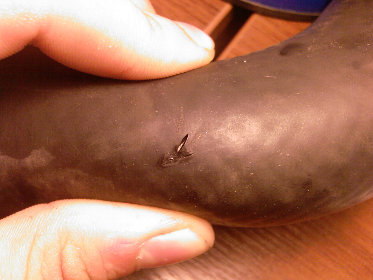

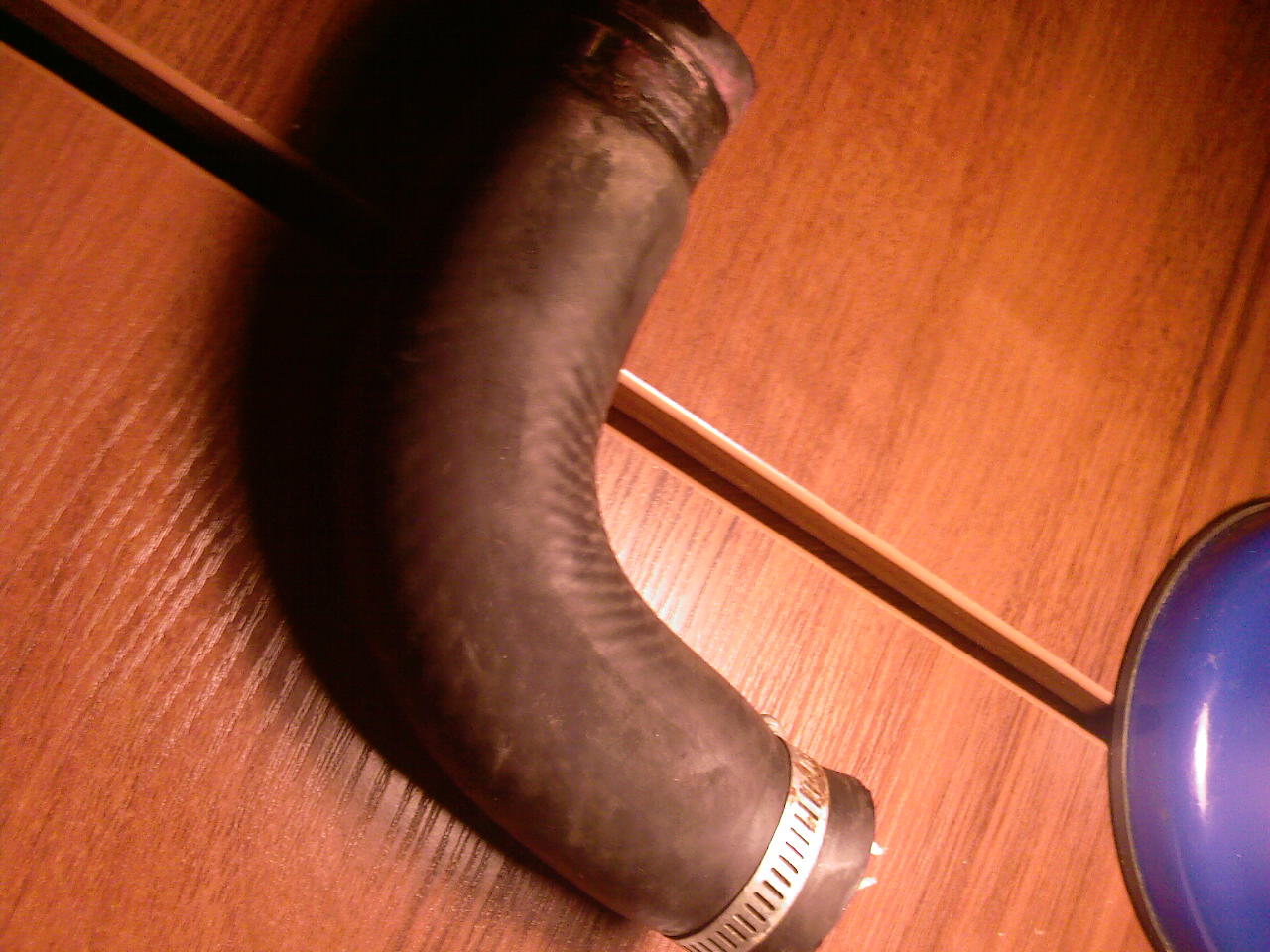

Потек антифриз из переходной резиновой трубки, подскажите чем можно заделать дырочку 5мм где-то? | Сузуки Клуб Россия

    Может кто сталкивался или просто может дать дельный совет чем можно её заделать.

    ни чем, заменить резинку я предполагаю не проблема, какой диаметр трубки то

    диаметр 3.5 см.

    Есть несколько способов заделать этот патрубок ,но поверьте-эта "овчинка выделки не стоит". Возьмите этот патрубок на авторынок и купите себе новый.Удачи!

    Дорого будет стоить?

    метр 100-150 рублей, на 3,5 см смотри от тазиков на печки если с изгибом принципиально, там диаметр примерно такой

    Было такое на трассе, причем, пока добрался до автомагазина потекло ощутимо. Я его зарисовал (изгиб), померил и пошел покупать - подошел патрубок от "шохи" что-ли, точно не помню, но от классики.

    Блин сегодня взял от нисана какого-то б/у, главное со мной был этот патрубок.
    Продовец сказал подойдёт, немного подрезать и всё... я вроде посмотрел и согласился...не подошёл(

    говорят же смотри от тазиков, классика с печки патрубок - диаметр те самые 3,5 см

    Купил от тазика патрубок , подошёл как родной, только немного подрезать надо было)
    Теперь всё в норме. Всем Спасибо. Тема закрыта!
