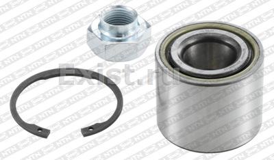

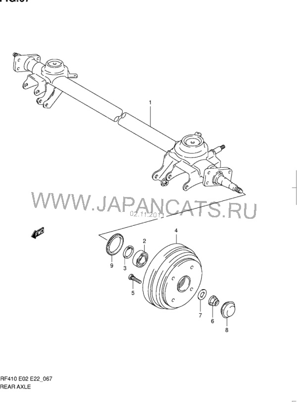

На модель RF410-2 на заднюю ось ставится один подшипник
Suzuki 46860-76G01
Замена производителем устаревшего артикула
Suzuki 46860-76G03
Аналоги (заменители) для запрошенного артикула
Koyo DAC2552W9CS254CS25
Triscan 8530 69216
Jakoparts J4718017
SNR R177.36
