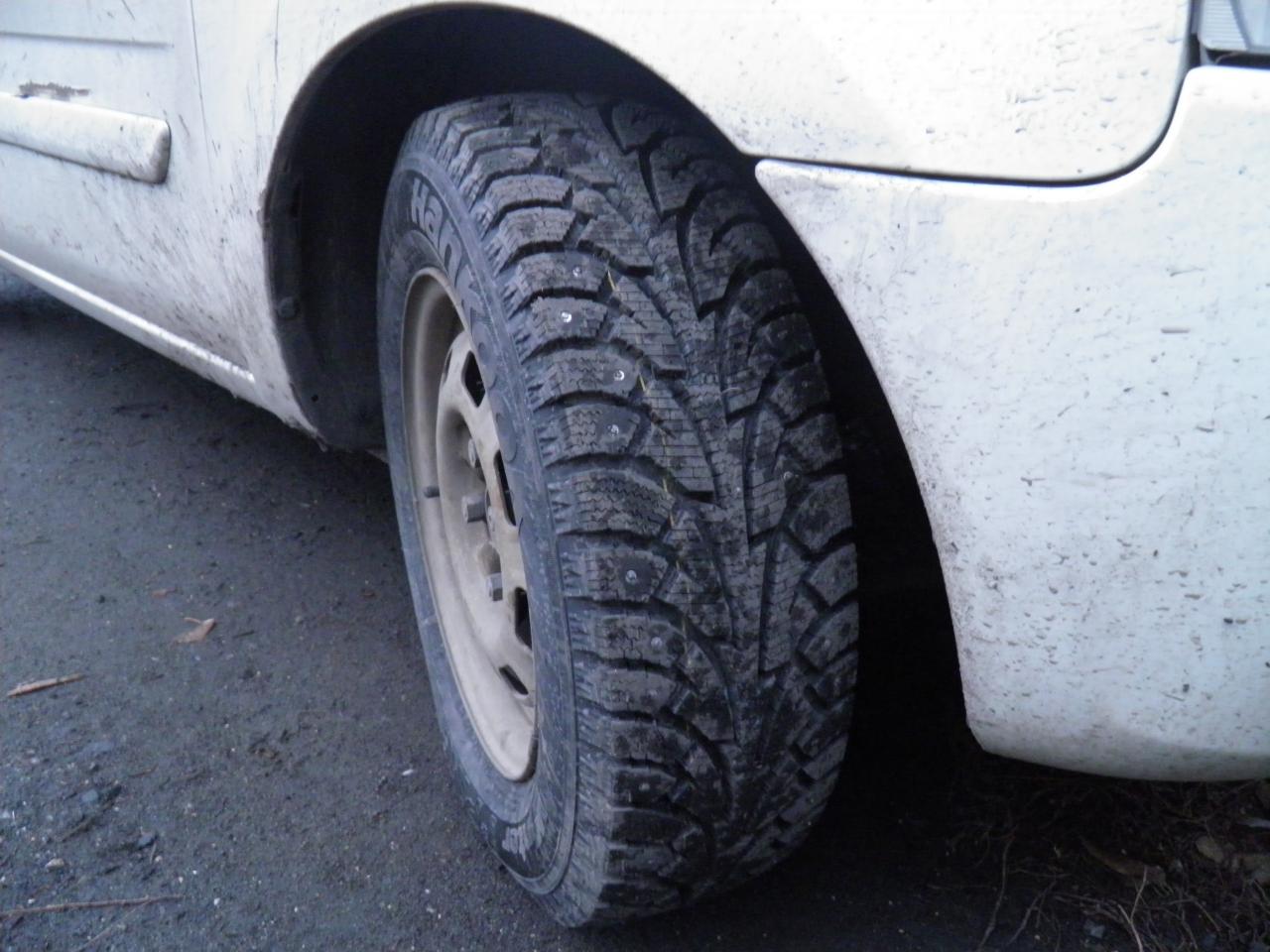

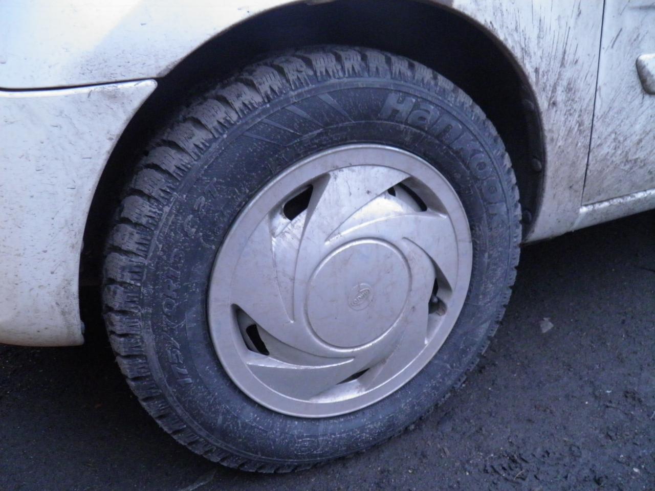

    Фото выложи, хочу поменять на такие!!
  9. Дмитрий Бийск
    21 мар 2011
    352
    Бийск
    Ответ: Диски
    ну вот как-то так. если надо зафотаю вечером покрупнее

    Не подходят. Как времянное явление поставить можно, да и то только штамповку. При езде чувствуется биение.

    Я так думаю на таком размере мягче авто бежит?
  12. Дмитрий Бийск
    21 мар 2011
    352
    Бийск
    Ответ: Диски
    ИскандерСузуки, не могу сказать, т.к. на другом размере на вагоне не ездил. но мне нравиться.
  13. nikomite
    24 дек 2010
    1.148
    Краснодарский край 23 регион
    Ответ: Диски
    Чуть мягче, чуть динамичнее. Летняя 185/60/14 литьё с дайхацу, зима 175/75/13 штамповка с витца.
  14. AVBond
    24 ноя 2010
    221
    Россия
    Ответ: Диски
    185\60\14 не много, у меня 165\60\14 шаркает иногда зад, а зимой шиповоная всю защиту сорвало из под арок возможно из за того что авто на улице стоит и снега намерзает аж проседает.
