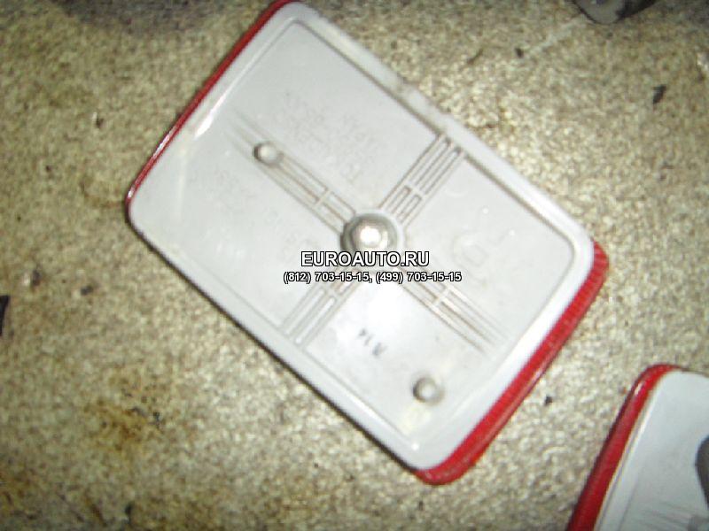

L lapkin Редкий гость 7 Ноябрь 2011 12 0 0 Рассельхаим Езжу на ... Suzuki grand vitara 2008г. 2,0л. 7 Ноябрь 2011 #1 Купил машину с треснутым отражателем заднего бампера. Через пару моек отражатель заполнился наполовину водой. Если у кого есть опыт как снять его - подскажите пожалуйста. Зима не за горами , водичка замерзнет внутри и чинить будет нечего.

Overawe1979 Опытный сузуковод 18 Ноябрь 2010 864 106 0 Езжу на ... 1 7 Ноябрь 2011 #2 Ответ: демонтаж отражателя заднего бампера Изнутри закручен на гайку... Вложения euroauto_ru.jpg 63 KB Просмотры: 752
L lapkin Редкий гость 7 Ноябрь 2011 12 0 0 Рассельхаим Езжу на ... Suzuki grand vitara 2008г. 2,0л. 8 Ноябрь 2011 #3 Ответ: демонтаж отражателя заднего бампера Достать гаечным ключем без снятия бампера реально? Клубное предложение: КАСКО с кэшбэком до 10%
Overawe1979 Опытный сузуковод 18 Ноябрь 2010 864 106 0 Езжу на ... 1 8 Ноябрь 2011 #4 Ответ: демонтаж отражателя заднего бампера Нет но можно приснять...открутив снизу,отцепить подкрылок.Открутить в притворе низа двери
L lapkin Редкий гость 7 Ноябрь 2011 12 0 0 Рассельхаим Езжу на ... Suzuki grand vitara 2008г. 2,0л. 8 Ноябрь 2011 #5 Ответ: демонтаж отражателя заднего бампера Спасибо ! Пол часа стараний и ...... СНЯЛ. Получите кредит на автомобиль без первоначального взноса, до 8 млн. руб !!! Клубное предложение: ОСАГО с кешбеком до 10%!
