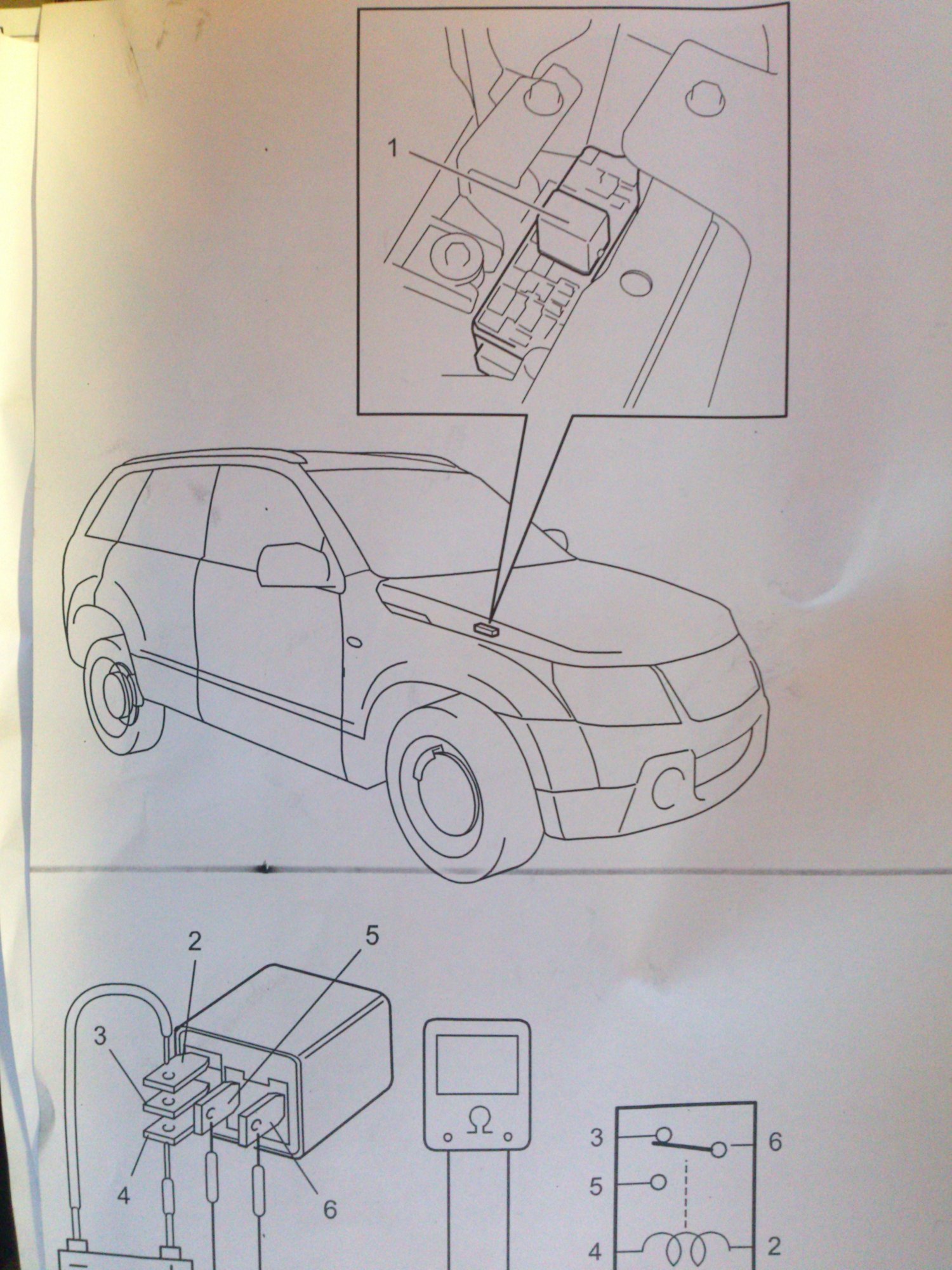

номер есть в схеме ? у меня книжка умная там посмотрю.........

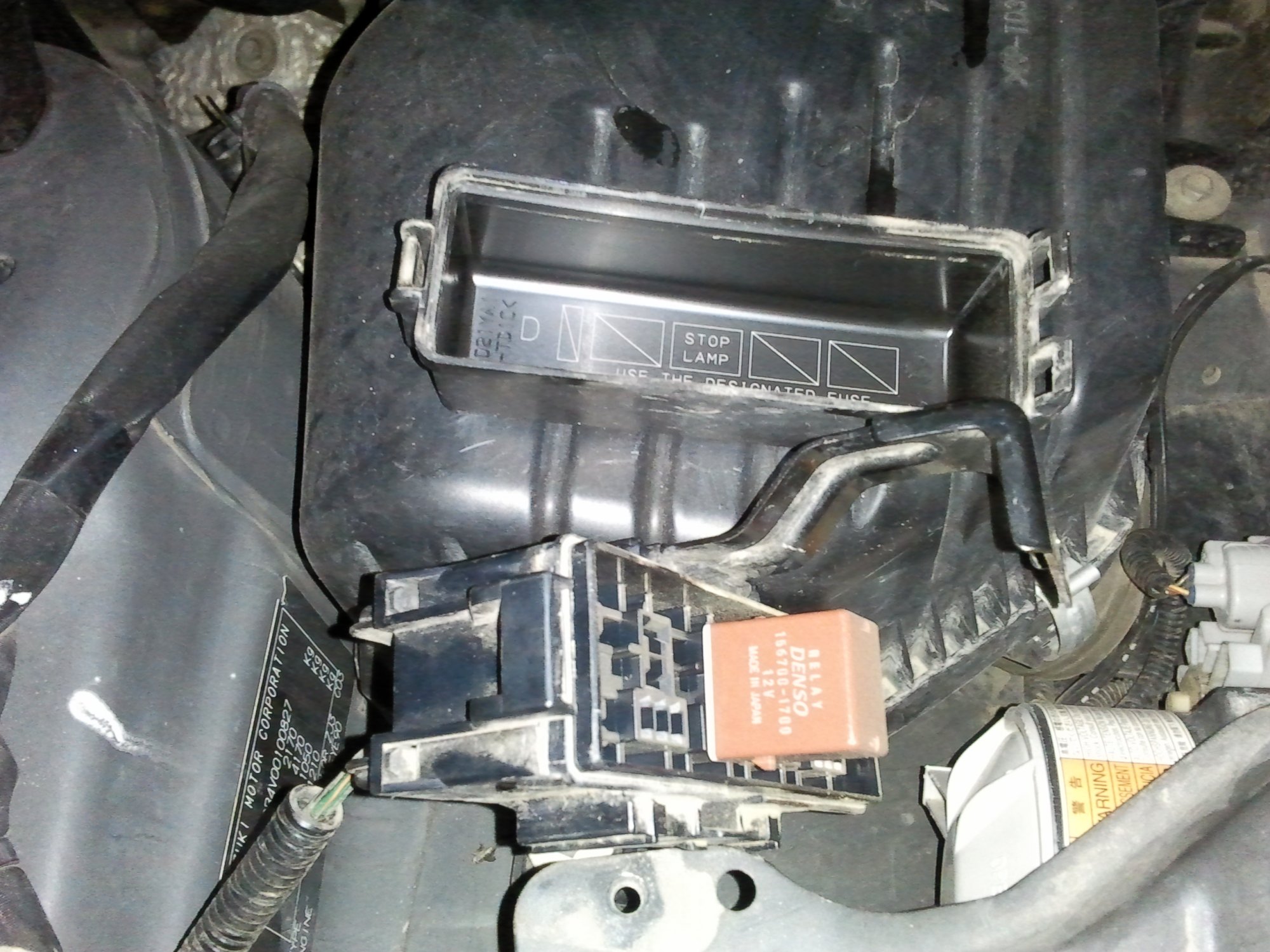

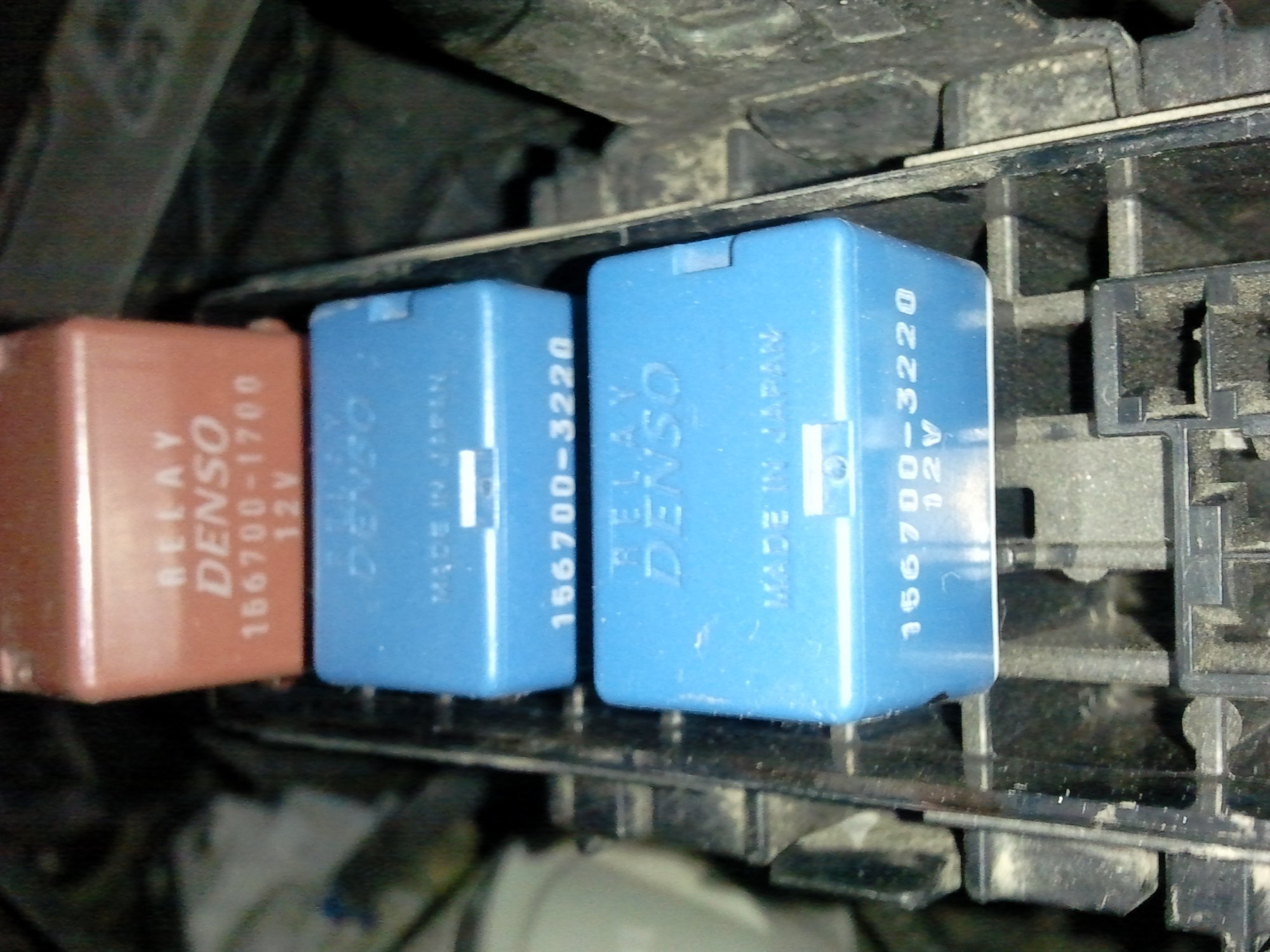

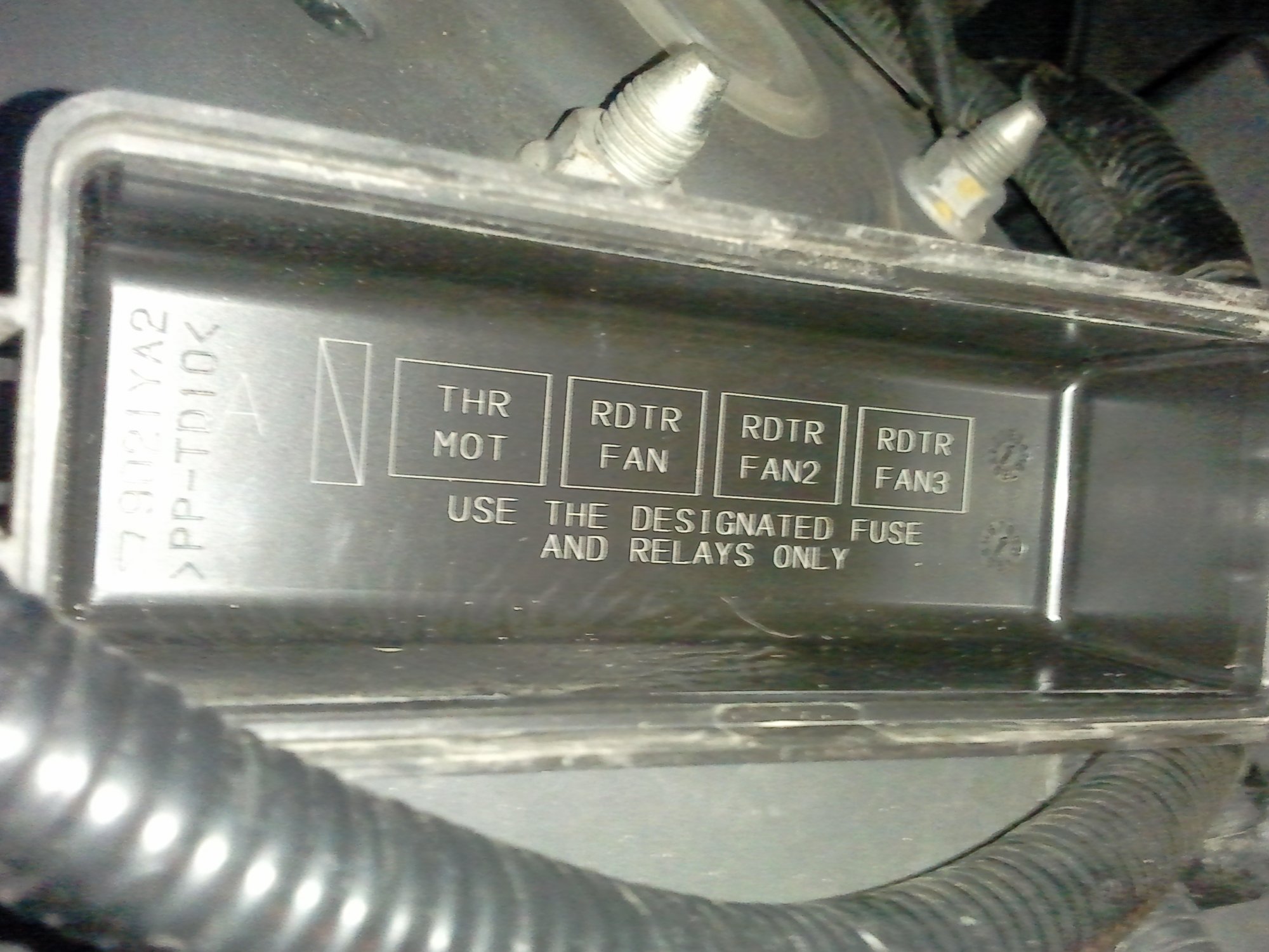

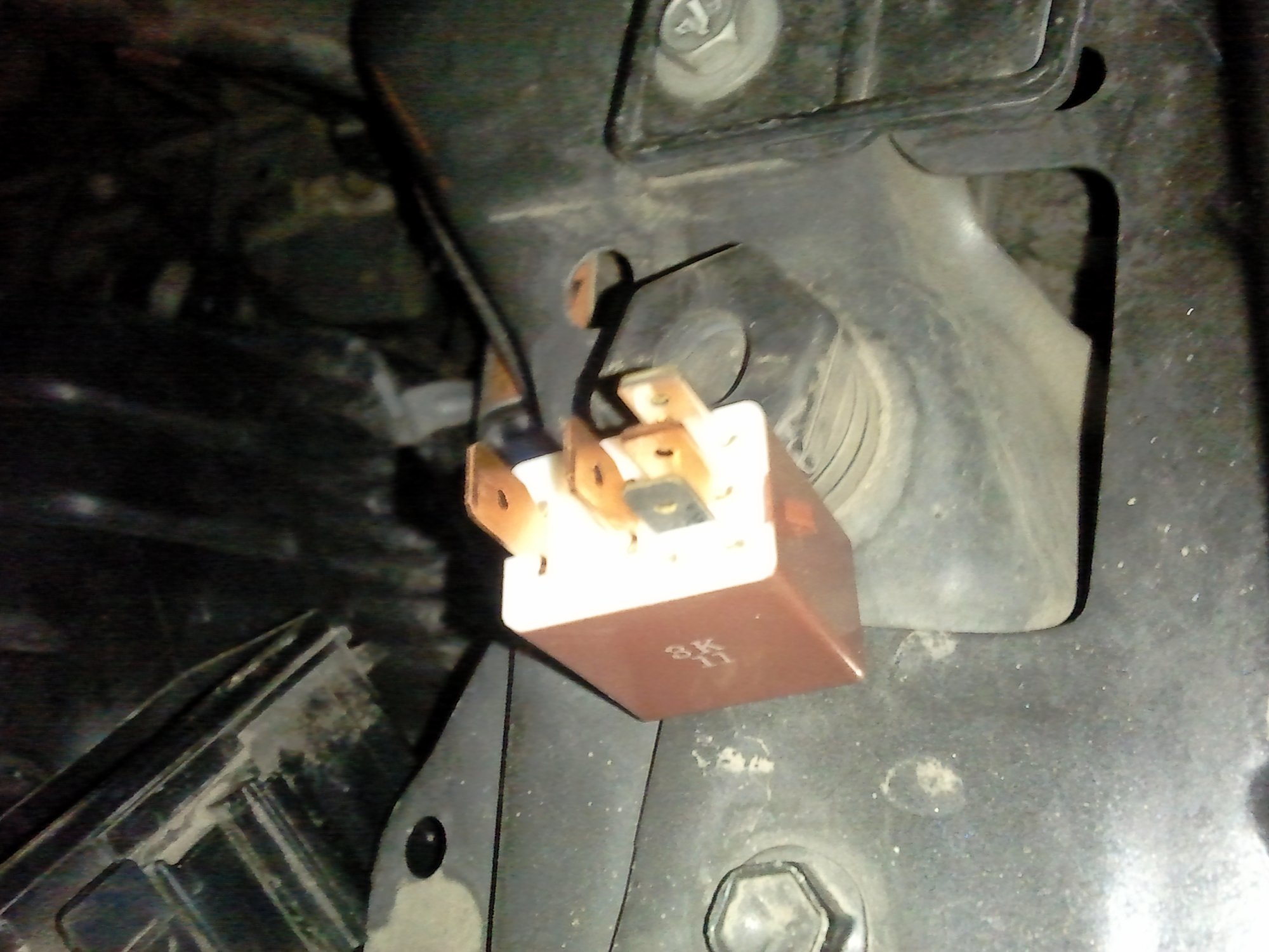

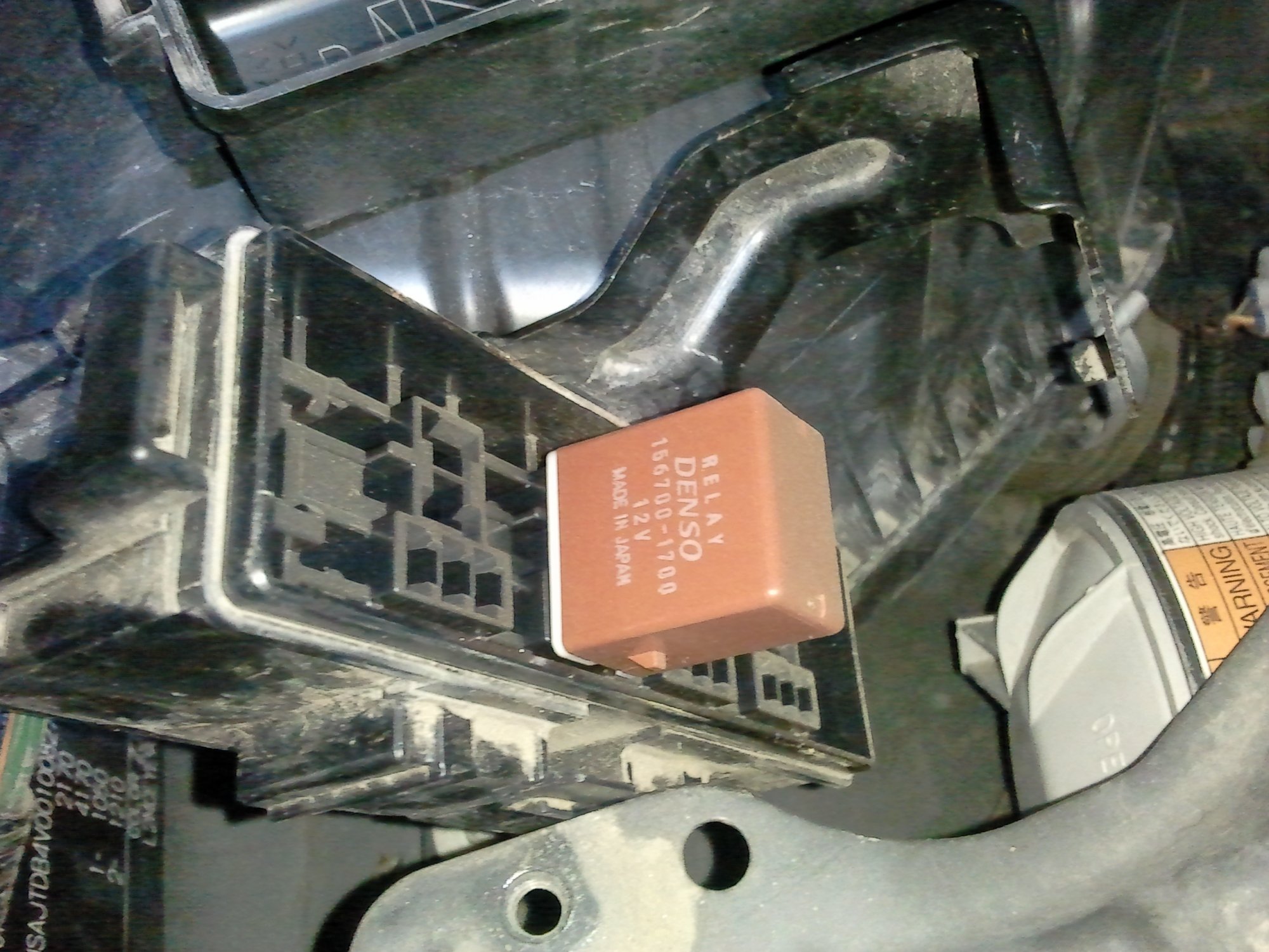

Реле под капотом
у кого система стоит номер реле можно ? загляните под капот !

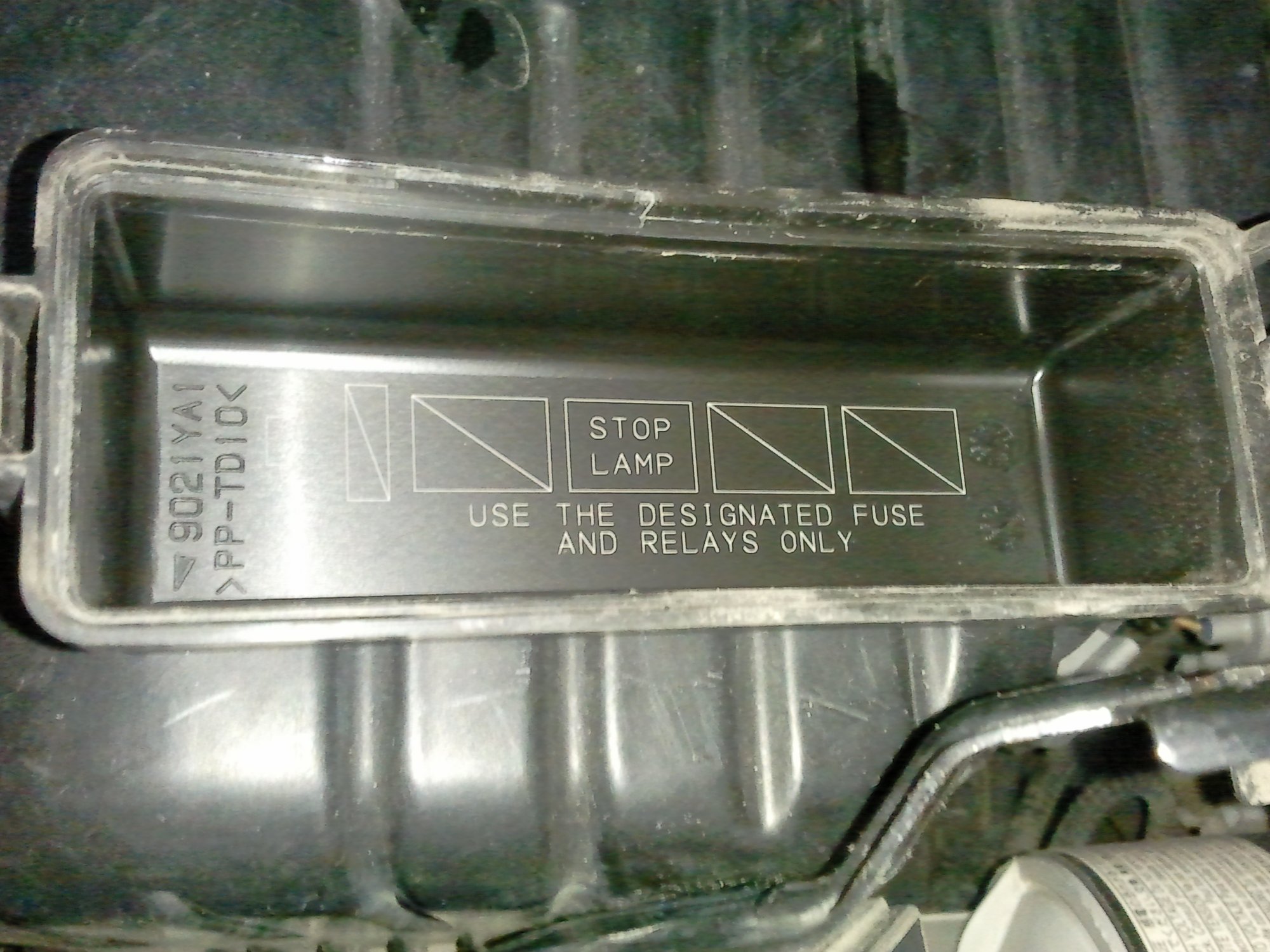

Открыл коробочку, посмотрел описание под крышечкой - это реле стоп-сигнала. Видимо, система автоматически зажигает стоп-сигнал, когда активна.
vovan
4 Март 2007
3,706
566
На всякий случай открыл коробочку на брызговике со стороны водителя - тоже ничего нового не увидел.

на соседней ветке Продам , подарю , есть парни занимаются з/ч от ESCUDO кинул им фото расположения этого реле , скинули точно такое как ты выложил , но у меня коробочка с 3-мя реле есть , а коробочки с 1-ой нет . Так что не пойму оно вообще это или нет , один говорит оно другой нет !
vovan
4 Март 2007
3,706
566
Я думаю так - это реле стоИт в комплектации с системой помощи при спуске и обеспечивает автоматическое зажигание стоп-сигналов во время работы системы, когда она тормозит сама, без участия водителя.

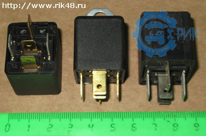

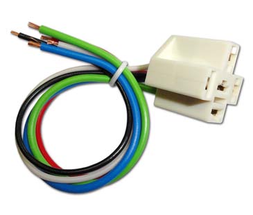

При желании эту оригинальную коробочку с реле можно заменить любым 5-тиконтактным автомобильным реле с колодкой.
