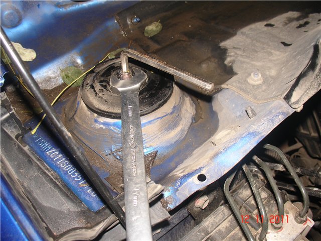

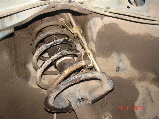

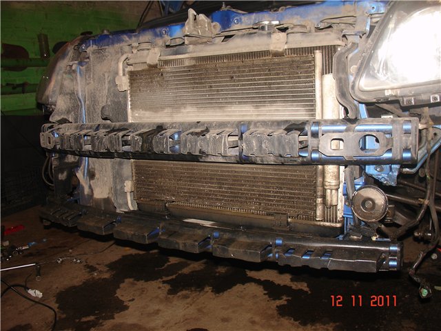

заскритела на свистке подвеска,в сервисе цену озвучили неадекватную и т.к. жаба смету не подписала сделал всё в гараже за выходной.купил нижние рычаги по 3000 каждый и опорные(если их так можно назвать)подшипники за 900 р комплект.ценник за ремонт в сервисе за работу 11000р.сначала машину отмыл и снял весь пластик(бампер тоже)
потом колёсы долой,сжал пружины и открутил стойки.
потом откручиваем нижние рычаги
и не забываем заменить опорные.
