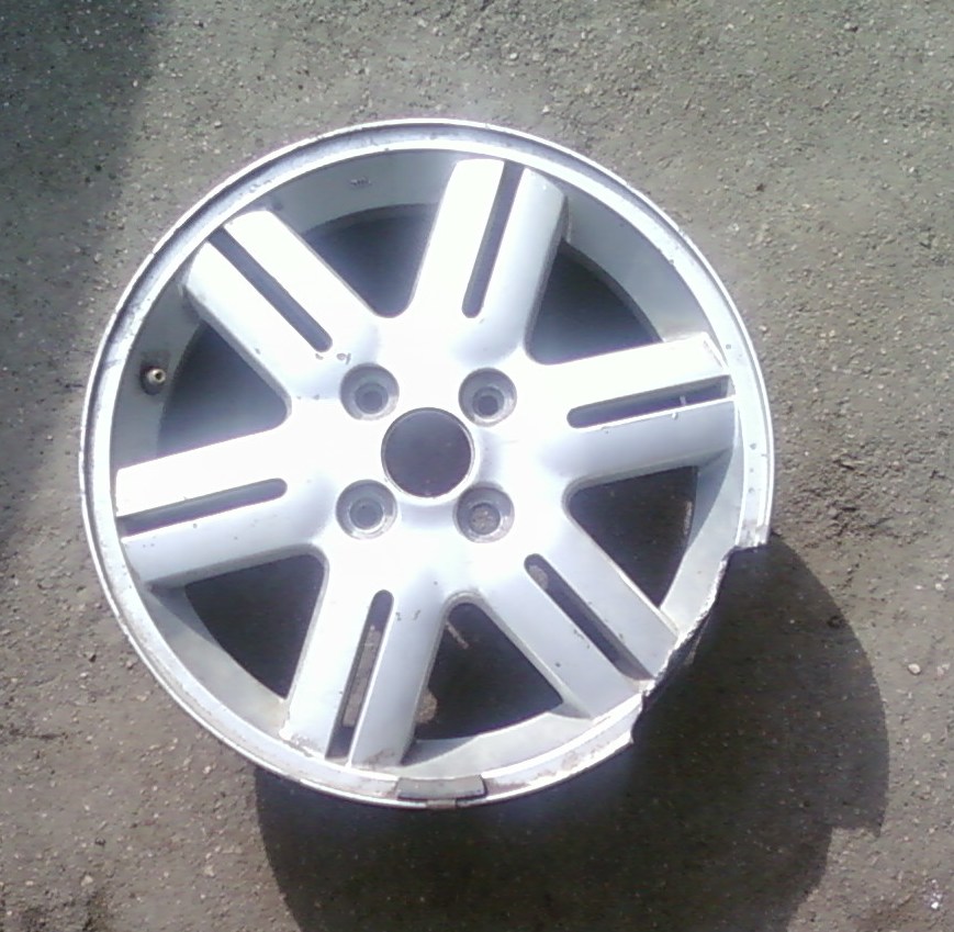

Народ, что посоветуете, ибо лето уже на капоте а шиповка все еще вгрызается в асфальт, паять - не очень то хочется .Купить точно такой же диск - надежды практически нет, Не-не-не буду благодарен за советы. на фото показана обратная сторона диска. Написано следующие 15х41/2j 45 разъясните что есть что.Чешу репу.

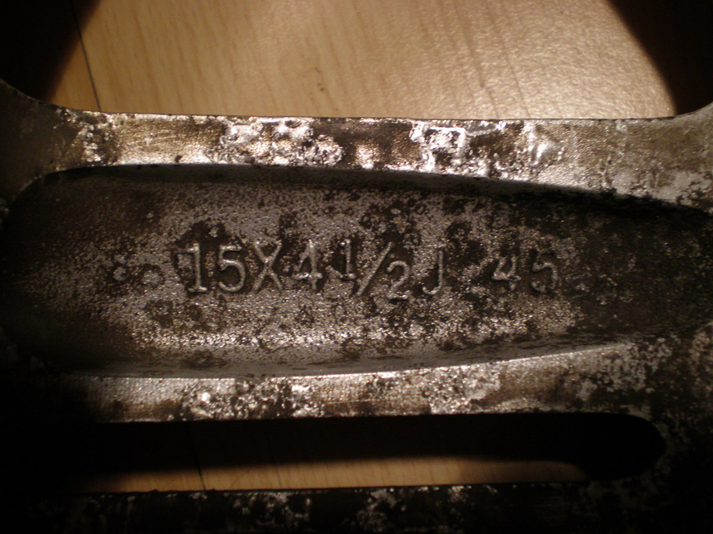

Родной диск. 4,5"х15 ЕТ 45. центр 54,1 4х100 посадка. Я таких не встречал, равно, как и те, что у меня стоят...(( увы(
мда...
я купил бушные штамповки 4,5 х15 ЕТ 45 R13 с короллы старой- поставил и не мучаюсь. У нас просто дороги в хлам разбитые.
В прошлую весну была таже проблема что и у тебя, диск найти не удолось Рыдаю!.
Отдал диск в шиномантаж его заварили зашлифовали и покрасили. Если найти грамотного спеца в этом деле сделает так что будет как новый. :thumbsup:
Проблема еще в том, что у меня не все части от этого диска остались - это я вляется проблемой? А у тебя тоже бескамерка? Если да ,то после сварки она как себя ведет не спускает? у меня была мысль, заварить и вставить камеру туда, :thumbsdown: , И сколько тебе это удовольствие обошлось? Вопрос про спеца тоже актуальный, все таки свою безопасность в его руки отдавать.
Скол был 25см куска небыло как мне сказали кусок срезали с другова диска, после сварки поставил бескамерку отбалансировал 45грамм, за лето не спустило. Стоило мне это удовольствие 2500 р. И еще полгода гарантии дали.

Если Вам не дорога своя жизнь и жизнь других участников дорожного движения- пожалейте хотя бы пассажиров, которых возите, не приварят Вам так, как положено, не будет такой-же жесткости , никто рентгеноскопом не проверит раковины. Это серьёзное повреждение. выкиньте и забудьте.
Вы правы в отношении безопасности. Но выкинуть и забыть - не вариант, нужно купить что-то в замен, и как правильно поступить - продать 3 колеса(а кто их купит - тоже вопрос) и купить новые 4, купить два колеса и поставить их на одну ось, а остальные на другую. Короче выбросить и забыть - это одно, а как выйти из положениея с наименьшими потерями - это уже головная боль, которая меня мучает полгода. Рыдаю!

Ну это понятно. Сочувствую. сам проходил..У меня родные были тоже вареные, поэтому я их на зиму ставил, литьё, а лето ставил на штамповку, потому, как денег особо не было.
На картинке диск от Игнгиса, Сузуки SZ-7 реплика.
