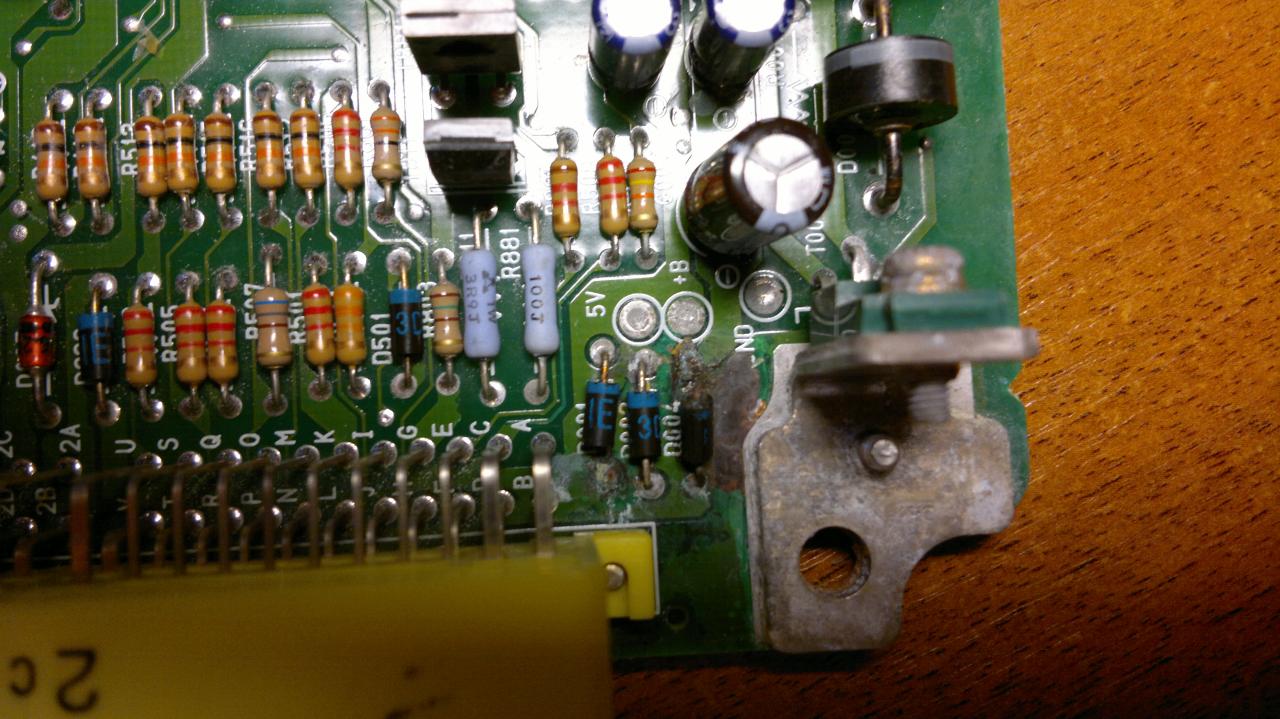

Suzuki Vitara JLX 16 valve 1993 год выпуска двигатель 1.6 литра 94 л.с.
У моей сузуки витары 1993 г.в. G16B двигаель в мозги попала вода, окислились и сгнили так сказать пара конденсаторов, может у кого есть схема мозгов, там или кто подскажеть какие купитьРыдаю!

Тезка, Вы номер мозгов напишите, а то они разные. И ниже есть тема по ремонту, как раз по кондерам

Нормальные мозги! Очистить , пропаять окислившиеся контакты , правый диод на первой фотке прозвони, скорее всего жив. только дорожка у него под ногой сгнила, . Обычное явление гидролиза. Диоды вроди обычные , можно заменить на что угодно , что на радио рынке попадется, лучше высокочастотные на всякий случай. Зеленый транзистор справа тоже прозвони на КЗ . Там же на рынках полно всяких лаков для печатных плат, неплохо бы потом все покрыть.
Или в любую мастерскую где ремонтируют электронику ( Компы, телевизоры, кинотеатры).

все спасибо, у друга дядя оказался ковырять умеет такие вещи, сделал, я сегодня проверил и машина завелась:)
