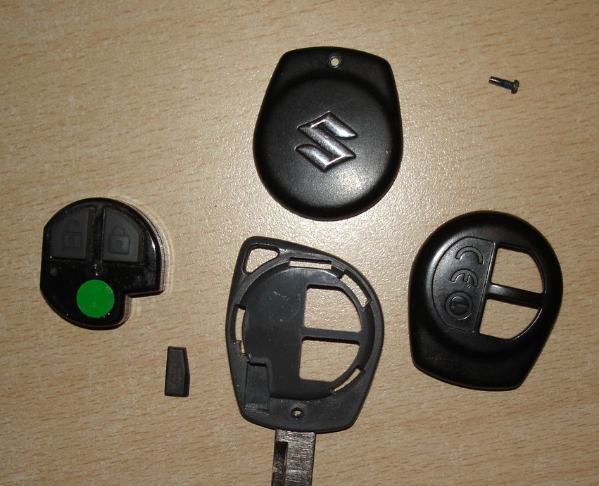

У меня предыдущий владелец запихнул чип в сигналку чтоб заводить удаленно машину... Мало того, что это не безопасно в плае того, что угонщику все карты в руки т.к. чип уже в машине, так еще и мне нафиг не надо т.к ниже -10 уже не заводится так (делает 5 попяток с увелечением времени прокрутки стартера). Недавно ставил китайскую магнитолу, ковырялся внутрях торпеды, так и не нашел где этот чип может ставится. Может кто посоветует как его найти?

Должен стоять блок обхода штатного иммобилайзера, в нем должен лежать чип, от него должны идти провода к блоку сигналки и к катушке надетой на замок зажигания.

Внутри блока должен лежать чип или второй ключ. Без него не заведется.

dima0202, да второй ключ у меня без чипа, так то было бы легко найти, а вот чип этот мелкий...

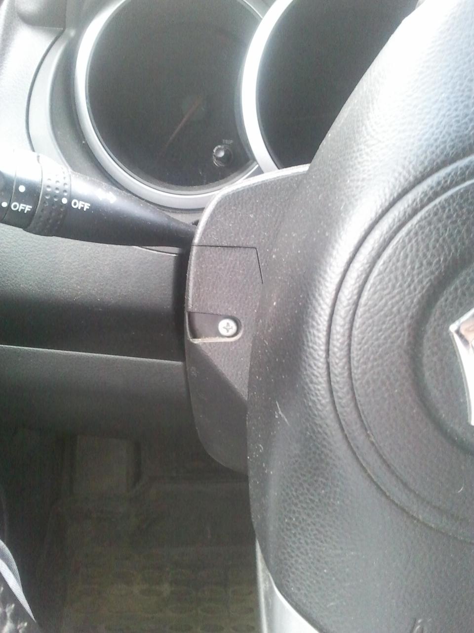

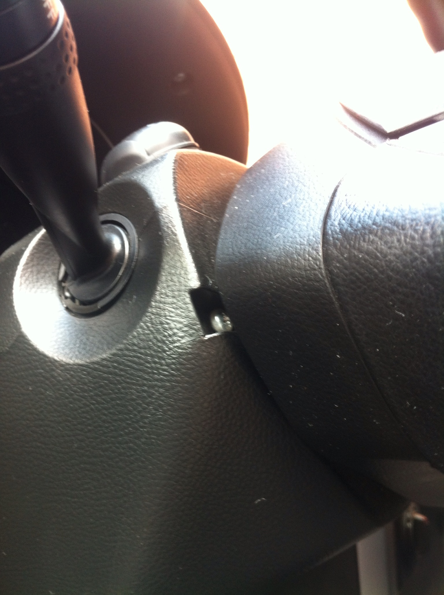

Я заглянул где крепления пластикового кожуха, увидел гнезда под винты в щели под рулем. В интернете тоже схему видел - шурупы сверху. Может что не так понял?

vMarcin
13 Ноябрь 2011
655
SGV 2,4 АКПП 2010 г.
Ответ: Пришел выкидной ключик Ebay
;)vovan, думал про это, не пробовал, вроде там везде широко, поробую если чО..
