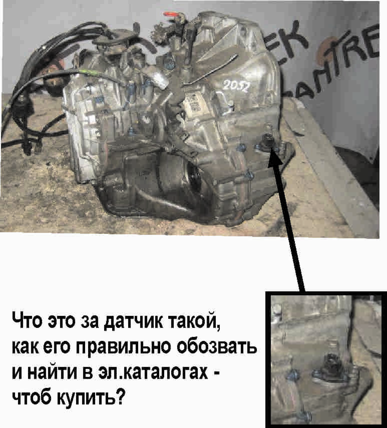

    Вопрос знатокам - как это называется?
    Изображение - вложил.
    Ни в одном каталоге или мануале не могу найти.
    А грешу на него.
    Спасибо.

    Ответ: Подскажите, что это за датчик такой на АКПП
    Это датчик скорости

    А на коробке где они стоят? У меня таких нет. Похожи на датчики турбины.

    Они стоят прям сверху коробки - и я так понял меряют скорость вращения (обороты) коробки на входе и на выходе. Т.е. тоже датчики скорости?.. Ясности хочется...

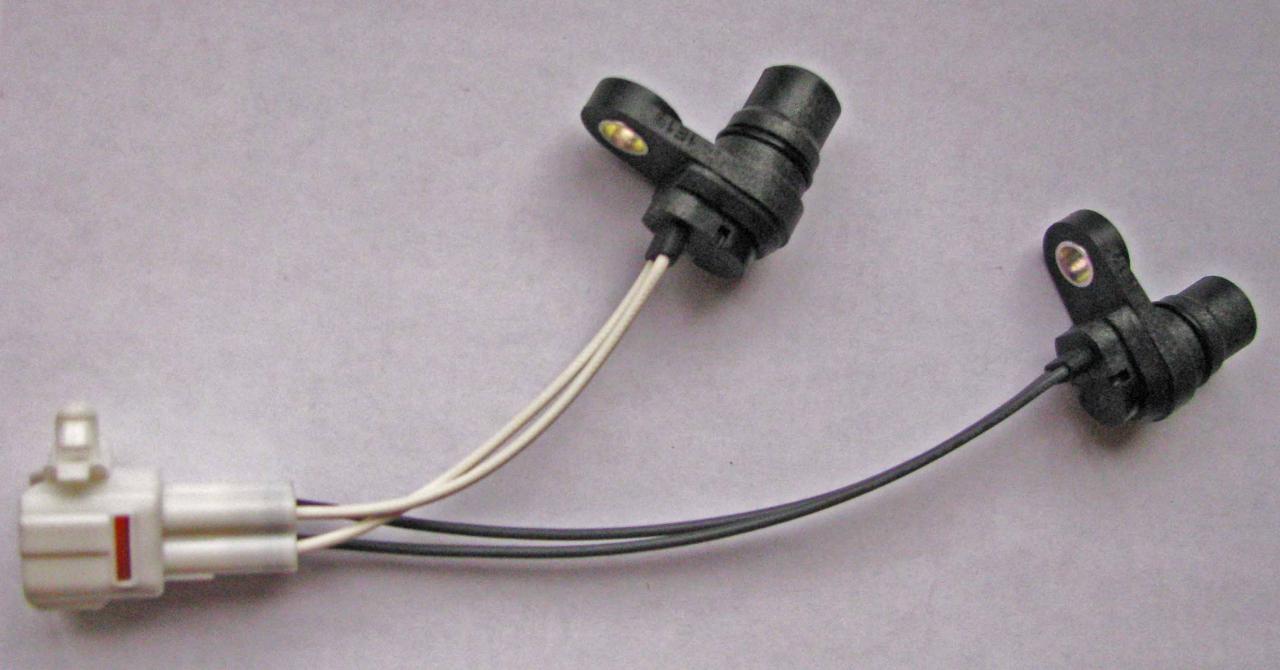

    Потихоньку разбираюсь с этими датчиками. Два маленьких датчика на одном разъеме: один из них (правильно сказал nikomite в #4 - это датчик турбины (только не той, что на двигателе стоит, это меня и ввело в заблуждение. А той, что в коробке-автомате, есть где-то в ее недрах что-то, что называют грамотные спецы "турбиной").

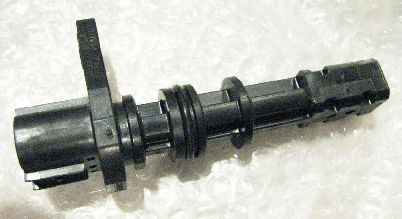

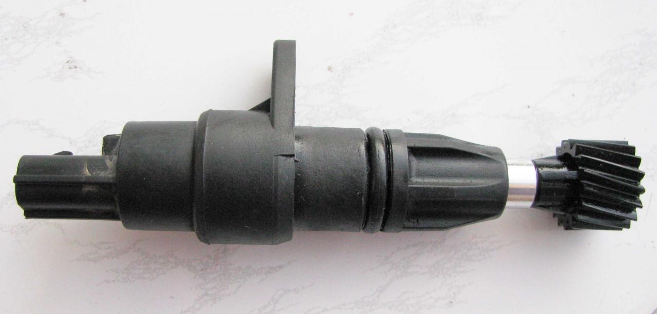

    Вот эти датчики. С шестерней - эт мой родимый, еле вытащил его. Мастера помогли.
    А второй, новый, эт на Экзисте купил до того как вынять родной с коробки - поспешил, доверился каталогам... :((
    Теперь продаю за пол цены... :(
