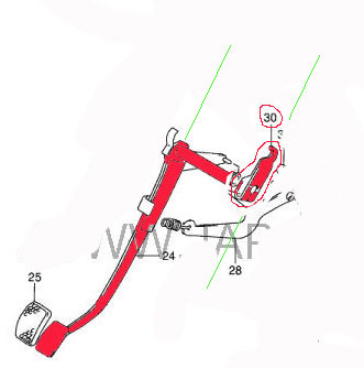

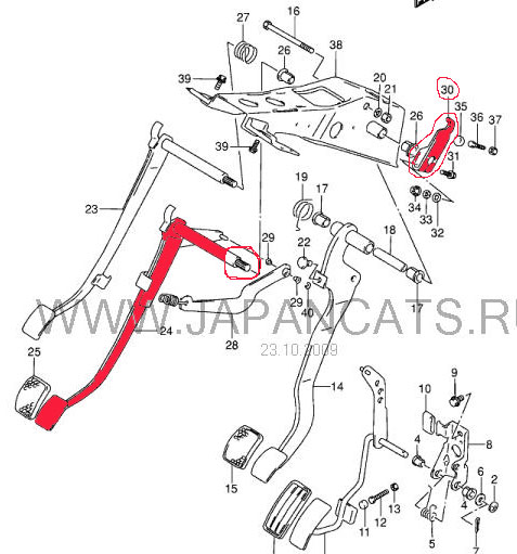

    Прошу совета, помощи.
    Думал, что просто трос сцепления медленно растягивается. За год раза 3 подтягивал.
    Сегодня еле до работы доехал, задняя хруст, остальные с двойным выжимом.
    В обед педаль упала в пол. Было чувство, что не так со сцепом что то. Во и вылезло.
    На оси шлицы слизало, на этой хрени (незнаю как правильно ее обозвать №30)
    зубцы не ахти какие, но просматриваются.
    Экзист послал лесом, готов был заказать новые, но ... нет ничего.
    Все, что приходит в голову, это снять весь педальный узел и заварить хорошенько все это сочленение, ибо нагрузки там не слабые. Заварить не проблема, вопрос в том в каком положении должна стоять ( хрень №30 ) относительно педали?
    Зеленые линии. Они параллельно или все таки под углом если под углом, то хотя бы примерно на какой?
    Поделитесь пожалуйста кто, что видел делал, сталкивался с такой поломкой.
    Как снимается педальный узел? Есть там подводные камни?
    Заранее благодарен,

    Деталь под №30 из силумина (у мну , точно) , так что выбор не большой . Я псто устранял скрип , разобрал, посмотрел, набил литолом ,собрал и всё одно иногда скрипнет , скорей всего выроботка втулок . Параллельность , ммм не знаю ... Тупо перед съёмом ослабил трос на вилке коробки , примерно запомнил слабину и всё .

    у вас что ли шлицы на валу? у меня квадрат(конец вала и отверстие)Отламывало педаль от валика по сварке,приварил. Для увеличения рабочего хода педали(трос вытянулся) просверлил отверстие для установки вилки троса на хрень 30. перетёрло также стерженёк в в илке троса,которым на зуб хрени одевается.Подобрал болт и на него втулочку,всё смазал,думаю такого больше не случится(хорошо не в дороге случилось )

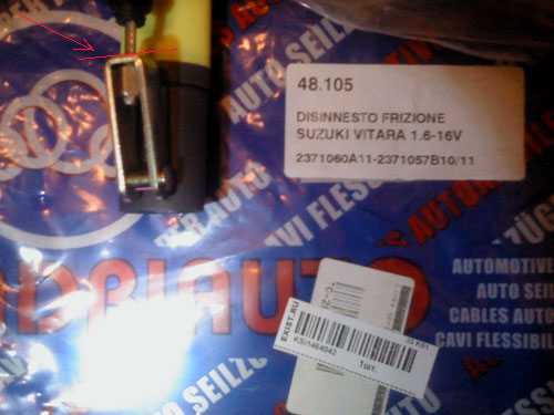

    Да, вот еще.
    Когда снимал (хрень №30) то скоба вот эта у меня была в перегородке по красную линию.
    И вытягиваться не хотела. Фотка извиняюсь темновата. вспышка накрылась на телефоне.
    Так и должно быть? Что то сомнения меня берут

    Переваривать и снимать педальный узел не надо - он особой роли не играет.
    Втулки разрезные (педали сцепления) можно заказать отдельно - они из полиэтилена и никакой смазки не требуют.
    Сам мучался с тросом, но похоже нашёл косяк, уверен на 99%.
    Наш трос сцепления неудачно проложен рядом с двигателем, и из-за этого перегревается.
    Я буду делать так:
    - смажу трос сцепления каким-нибудь редукторным маслом
    (трос вчера смазал -проехал 300 км , нажимал ""мизинчиком, до этого еле продавливал).
    -трос обмотаю какой-нибудь лентой с фольгой или загоню в металлическую оболочку от душа.
    Знакомый дед чинил педаль так: отрезал шлицы и приварил на их место торцевую головку, а на её 4-х гранную сторону обрезок ключа.
