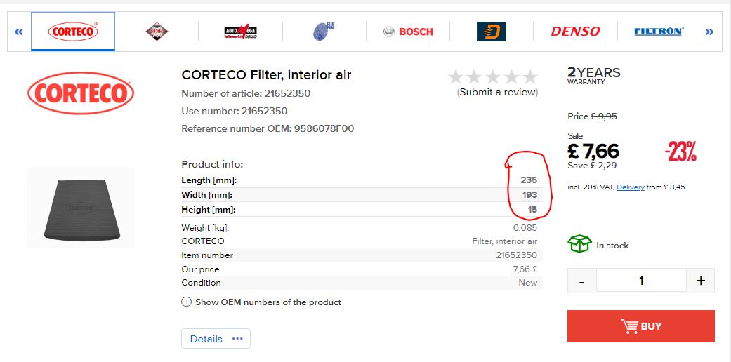

Вот, нашел, данные точные.
Да, это именно он, 95860-78F00 .
Мне пришел заказанный его неоригинальный аналог CORTECO 21652350, встал идеально.
Размеры этого фильтра у нас: 24 см высота , 20 см ширина и толщина 2 сантиметра.
nix13
(хен) Тайный советник
23 Июль 2012
2,575
340
Ростов-на-Дону
А он мягкий, и указанная разница выбирается сжатием его, как губки.
Извлечение старого фильтра: загнутым крючком!
Установка нового: чтобы засунуть, его надо будет изрядно согнуть. Это нормально.
Не забудьте вычистить все внутри.
