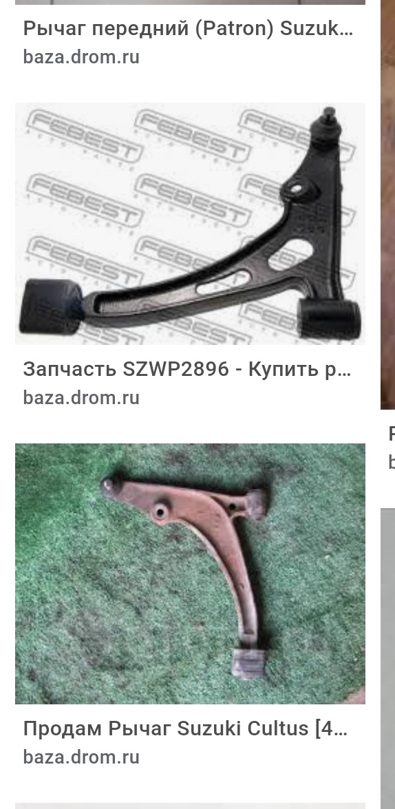

Руслан Асхатович
10 Август 2020
Россия, Оренбург
Cultus 1996 g16w
Офтоп, на балено и култусе разные рычаги передние или 2вд-4вд отличаются?
Купил машину, стояли с проточкой. Заказал контрактные, сплошной оливки.
Так вот. Те которые стояли на тачке, с вырезами, были короче на 3-5 см. Какие заказывать на gd31w 4wd?
