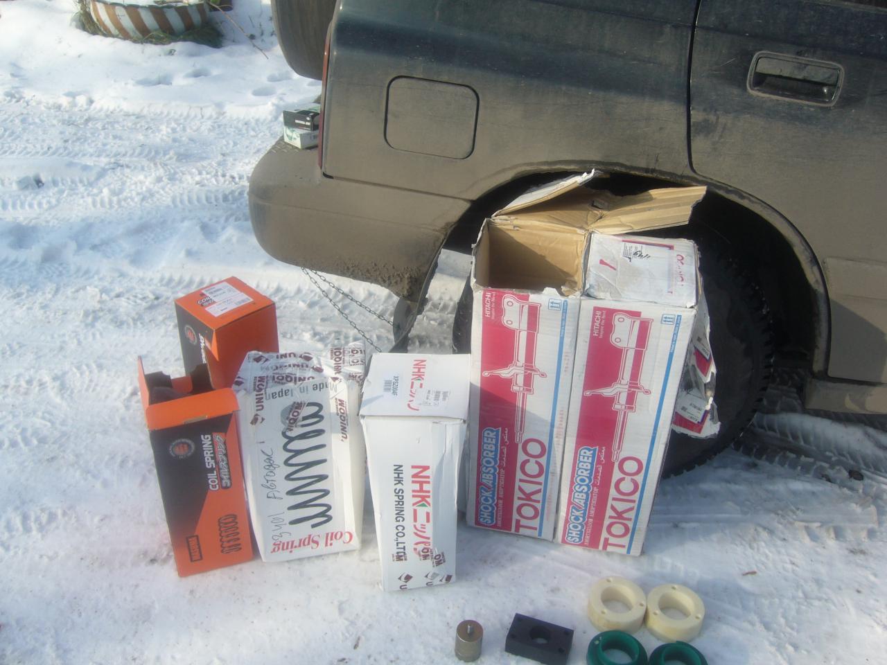

    Я тоже парился по этой теме и решил что лучше поставить родные, пружины от копейки стоят 1000 руб.шт. нормальные, мне MASUMA за 900 руб. шт. обошлись. С передними еще сложнее, если стоит железный бампер и лебедка, то можно от прадика, они по цене дороже чем родные будут.
    Я отдал 9900 руб. за все пружины, передние стойки и задние аморты.(причем 5300 руб.- это передние стойки) задние от волги поставил. вот здесь есть все рекомендации по амортам http://suspensionlift.ru/suzuki-escudo-1-recomendamor
