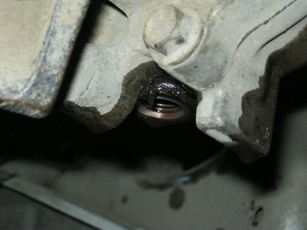

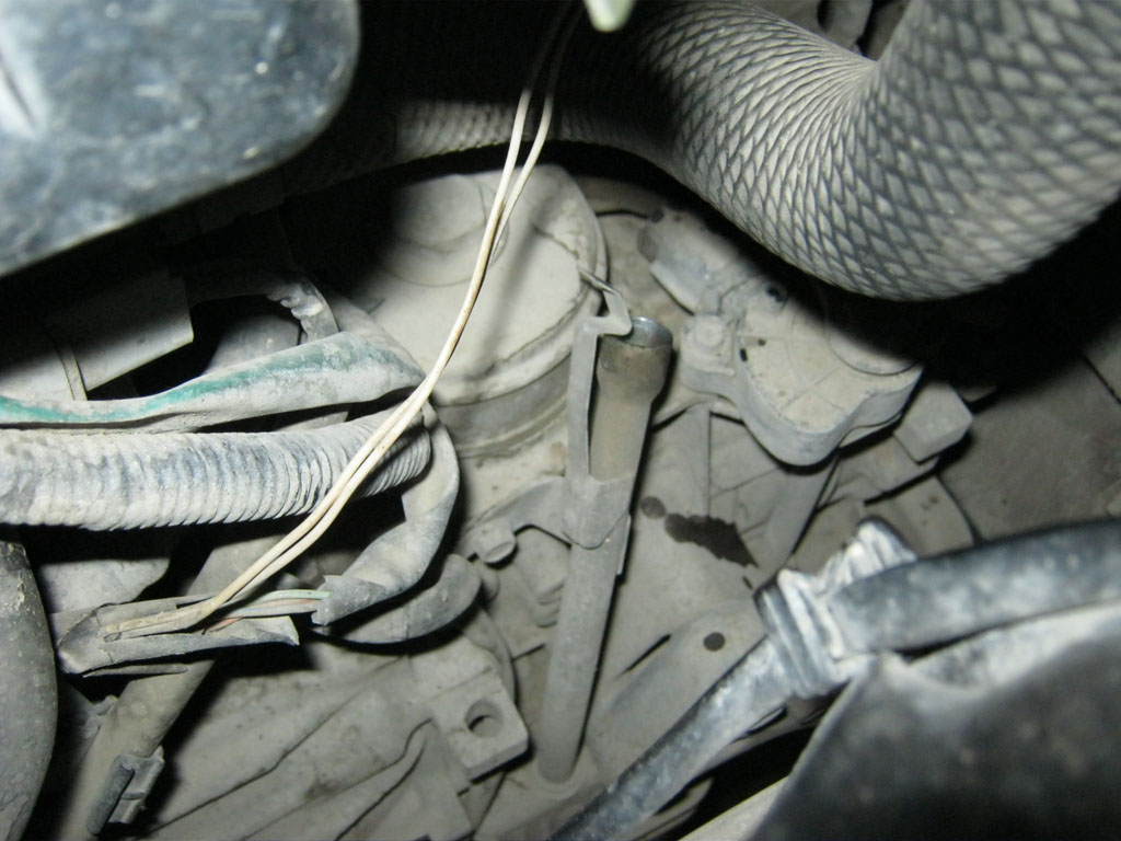

Заранее оговорюсь, что данный фото отчёт является дополнением к уже существующему http://www.suzuki-club.ru/forum/redirector.php?url=http%3A%2F%2Fwww.club-picanto.ru%2Fforum%2F33-2093-3
При замене руководствовался именно им.
По спецификации ТО масло нужно менять через каждые 160 тыс. пробега.

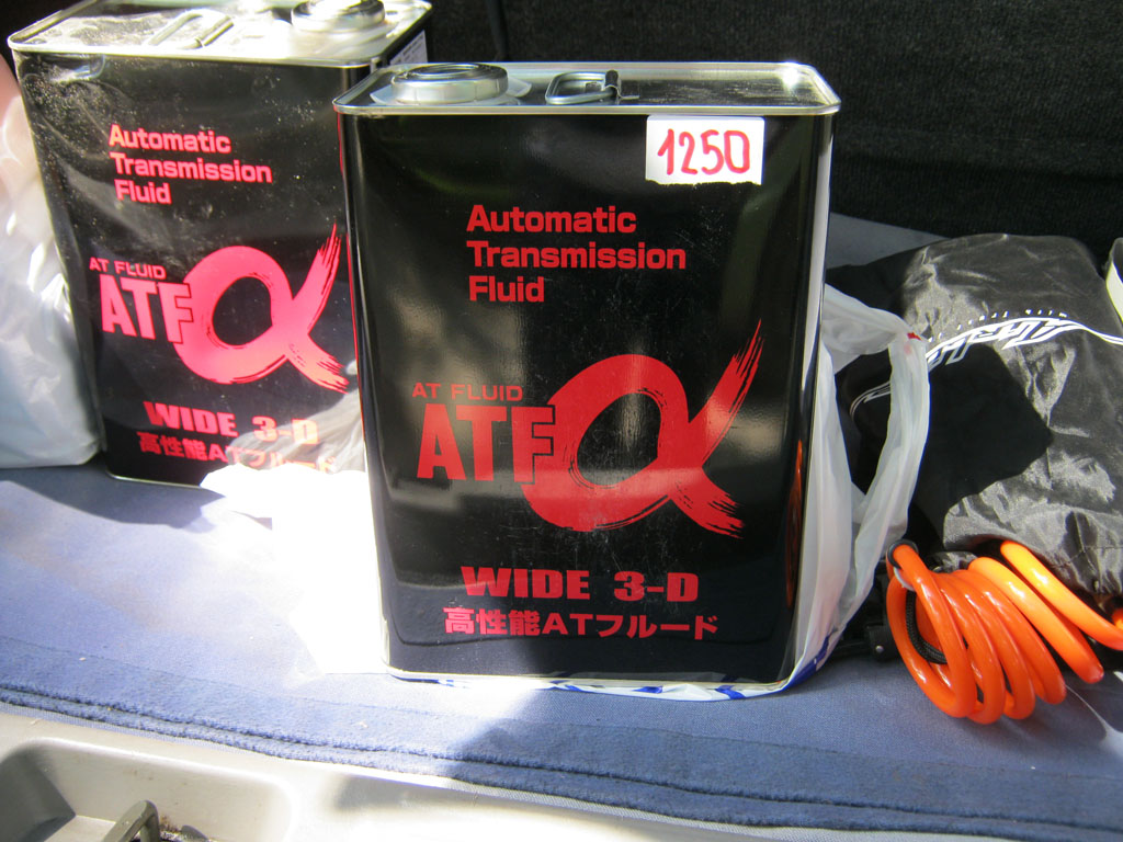

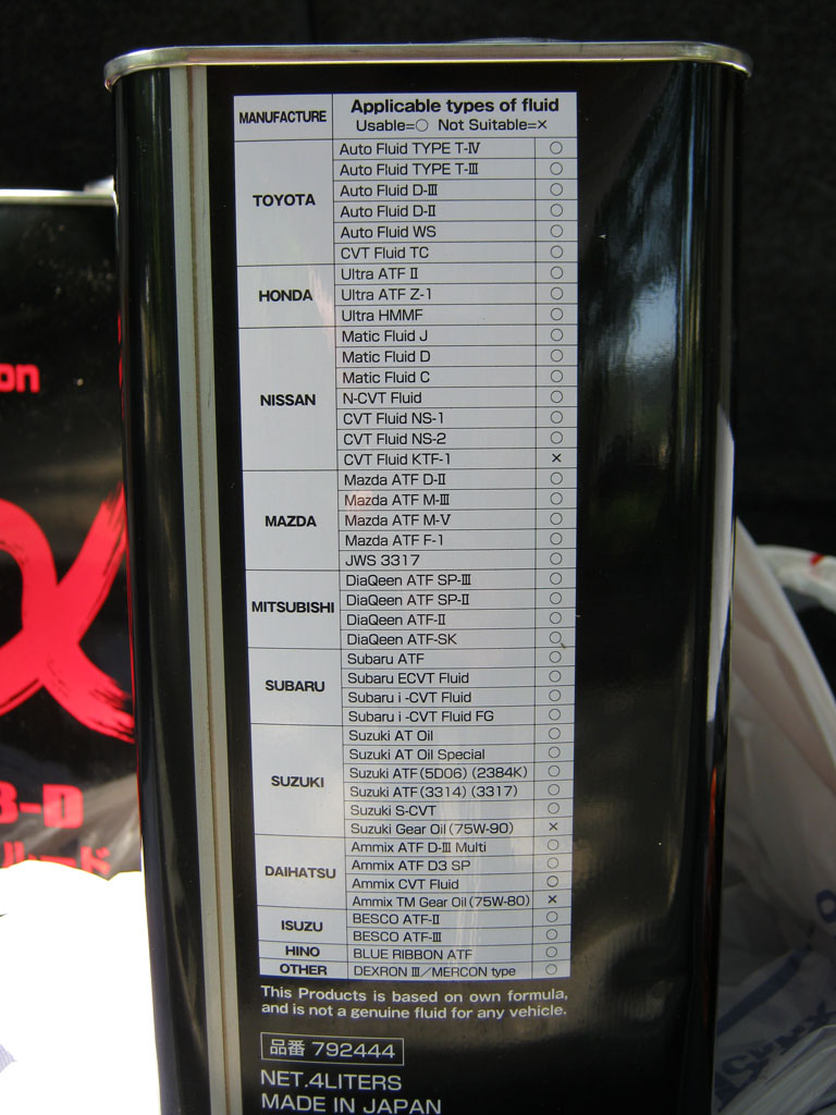

Выбор масла. Так как на форуме много высказываний про отрицательный эффект от смешивания разных масел и банального "А что лили до меня? " +отсутствие на нашем рынке злосчастного JWS -3314 , было принято решение использовать универсальное
