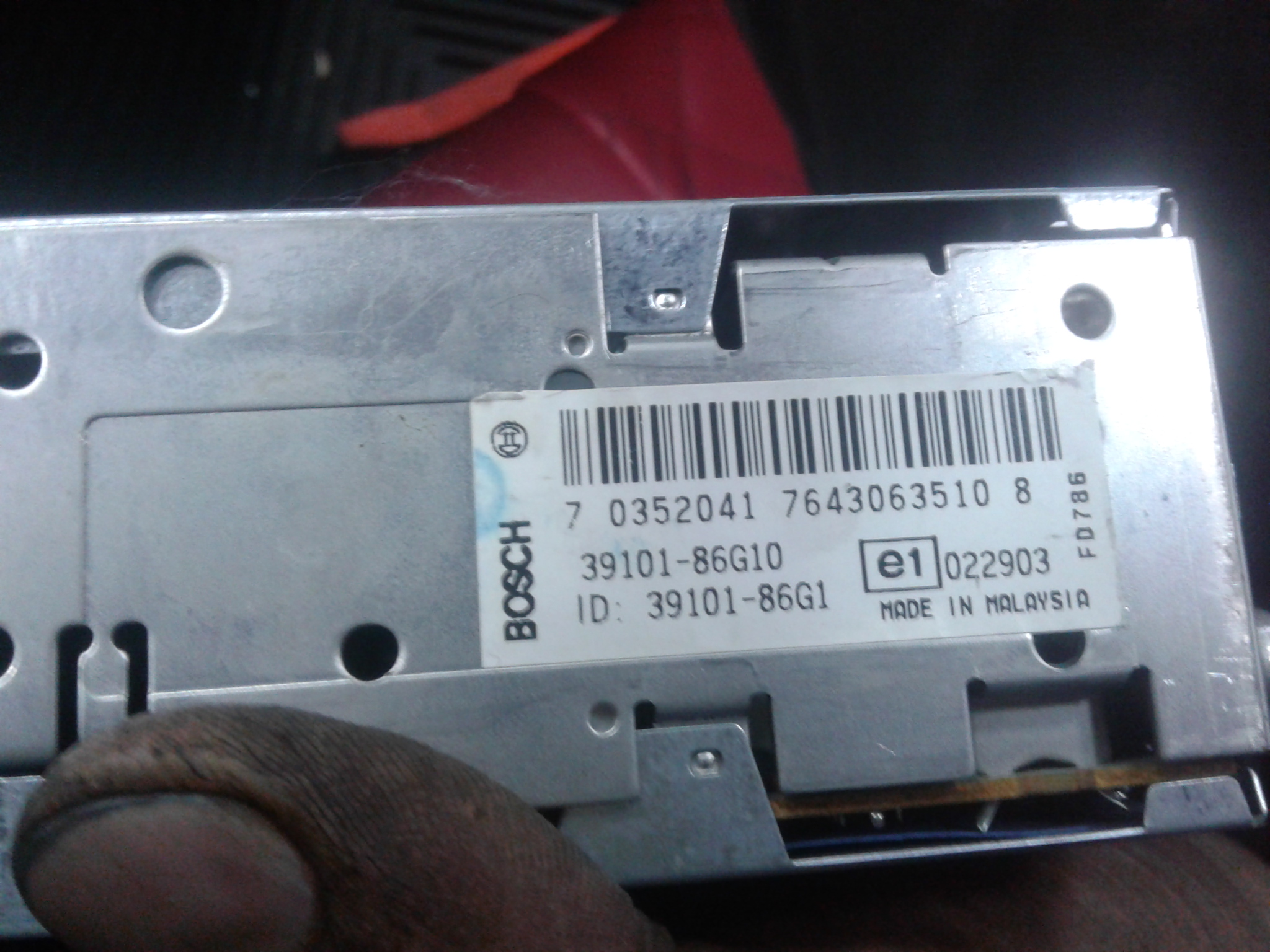

    Shehirevav
    Joined: 20 Nov 2011
    Posts: 2
    Posted: Mon Nov 21, 2011 4:17 pm Post subject: I NEED CODE RADIO SUZUKI IGNIS
    Help me please, the radio needs a code.
    Blaupunkt/Bosch 39101-86G10 3 1931134 7643063510 5
    E1 022903
    FD 385
    S135MS2030HKCD
    forumowisko
    Joined: 07 Jan 2011
    Posts: 1007
    Location: POLSKA
    Posted: Mon Nov 21, 2011 5:28 pm Post subject: Re: I NEED CODE RADIO SUZUKI IGNIS
    E1 022903
    FD 385
    S135MS2030HKCD
    1459
    Shehirevav
    Joined: 20 Nov 2011
    Posts: 2
    Posted: Mon Nov 21, 2011 5:31 pm Post subject: Re: I NEED CODE RADIO SUZUKI IGNIS
    forumowisko wrote:
    E1 022903
    FD 385
    S135MS2030HKCD
    1459
    Thanks
    Число, которое я выделил синим, только и нужно для определения кода.
    Как они это делают?
    Ну уж конечно нет никакой базы данных по всем магнитолам выпущенным для Игниса.
    Есть программа генератор кодов для этой магнитолы. В эту программу вводят синее число, она выдает код магнитолы.

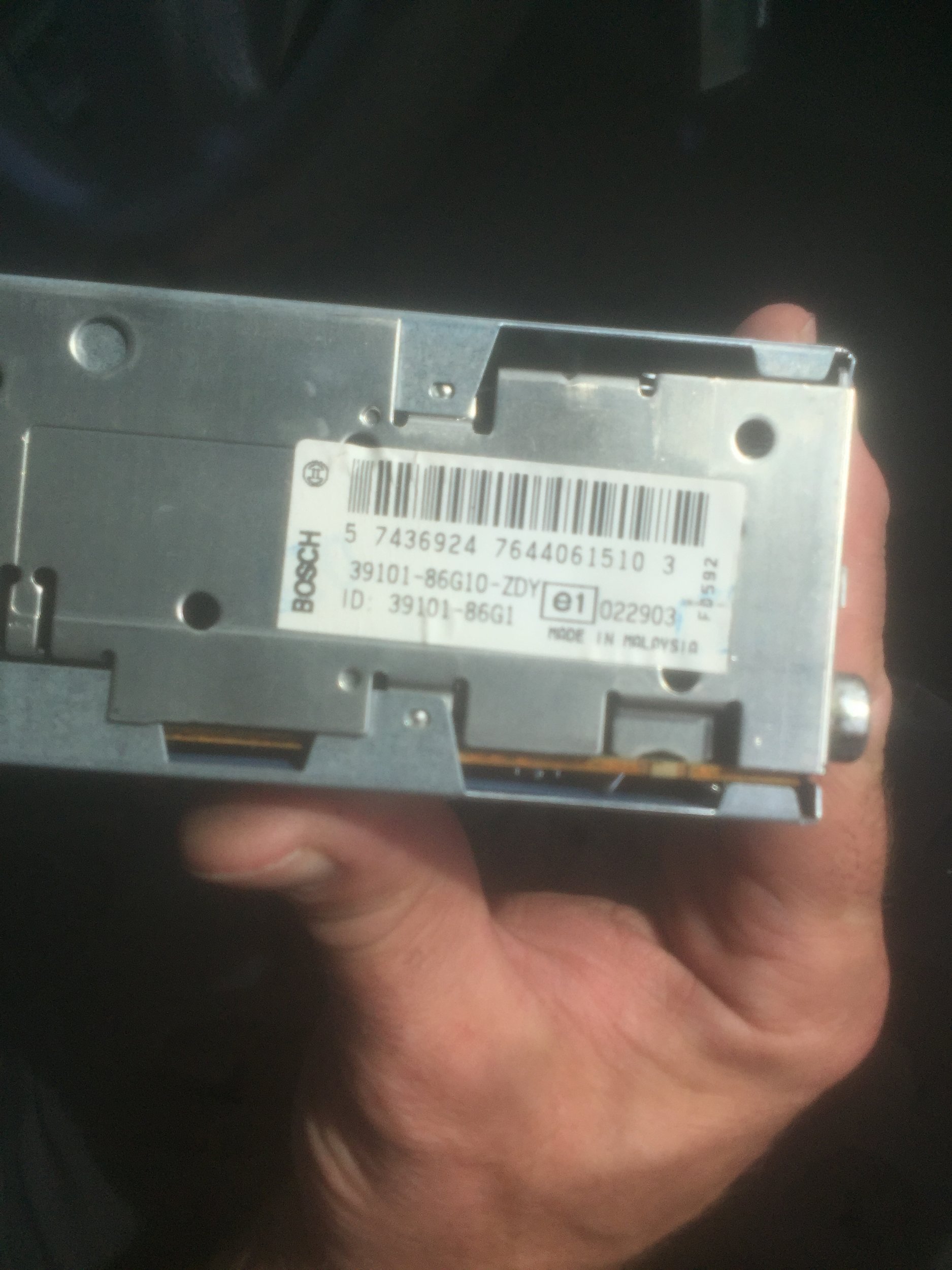

    Доброго времени суток! Помогите пож-та кт чем может. Стал счастливым обладателем Венг. Сузуки Игнис 2007 г. в. Да вот не задача предыдущий хозяин за 6 лет пользования ни разу не снимал аккум. А я за два месяца снял. Короче нужен КОД магнитоллы.
    6 8003690
    76440615100
    39101-86G10-ZDY.
    VIN: TSMMHY81S00286245
    иван смертин нравится это.
  18. Дмитр
    26 дек 2006
    4.493
    Щелково
    3446
    segatol нравится это.
  19. Freim84
    28 янв 2017
    Огромная благодарность. Все сраслось:yahoo::victory::drinks:

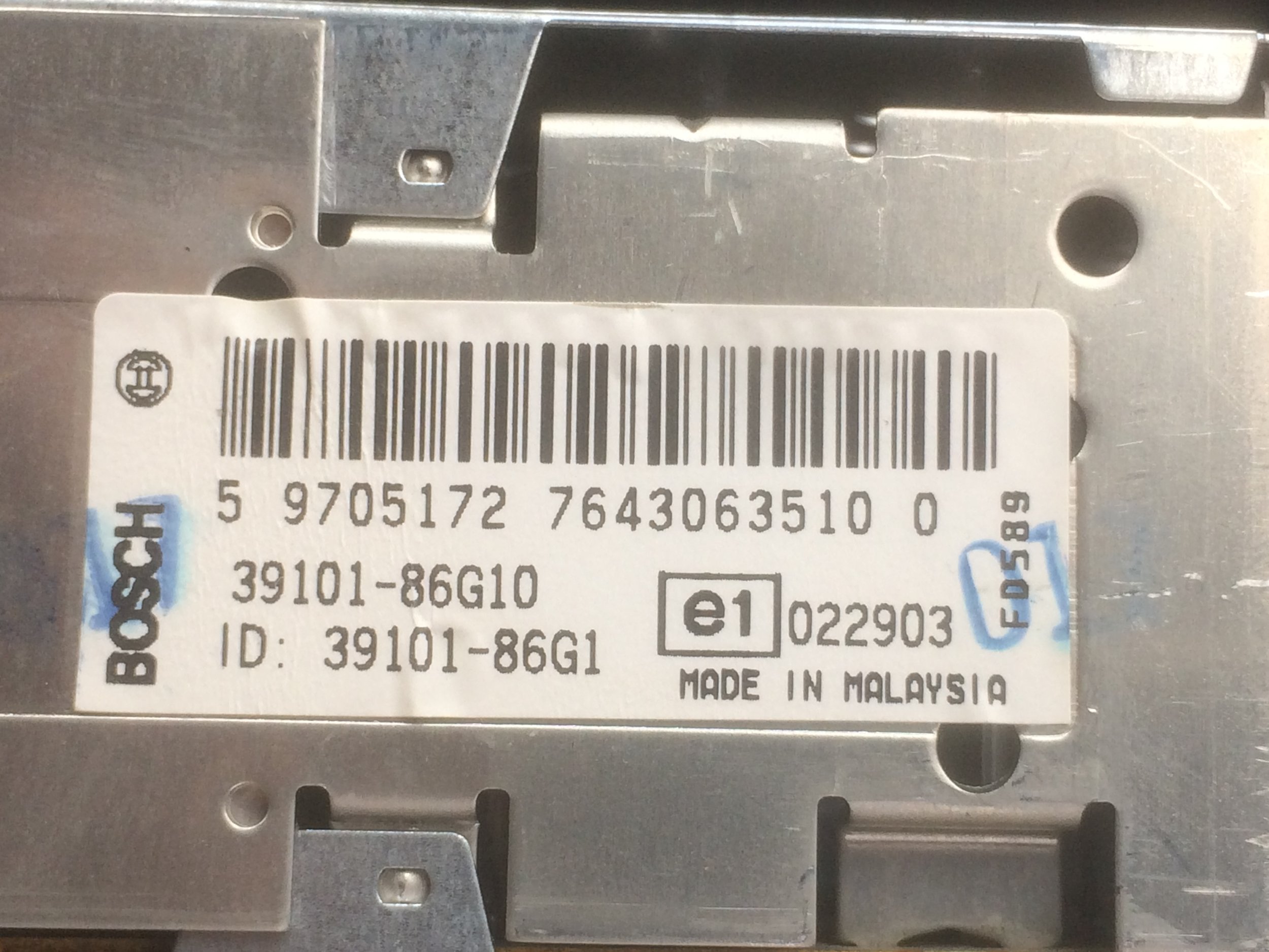

  28. иван смертин
    1 апр 2019
    Дмитр, Дмитр, добрый день!подскажите пожалуйста код для магнитолы?vin tsmmhx51s00306362.спасибо 20190401_172601.jpg
  29. Дмитр
    26 дек 2006
    4.493
    Щелково
  30. иван смертин
    1 апр 2019
    респект и уважуха;)

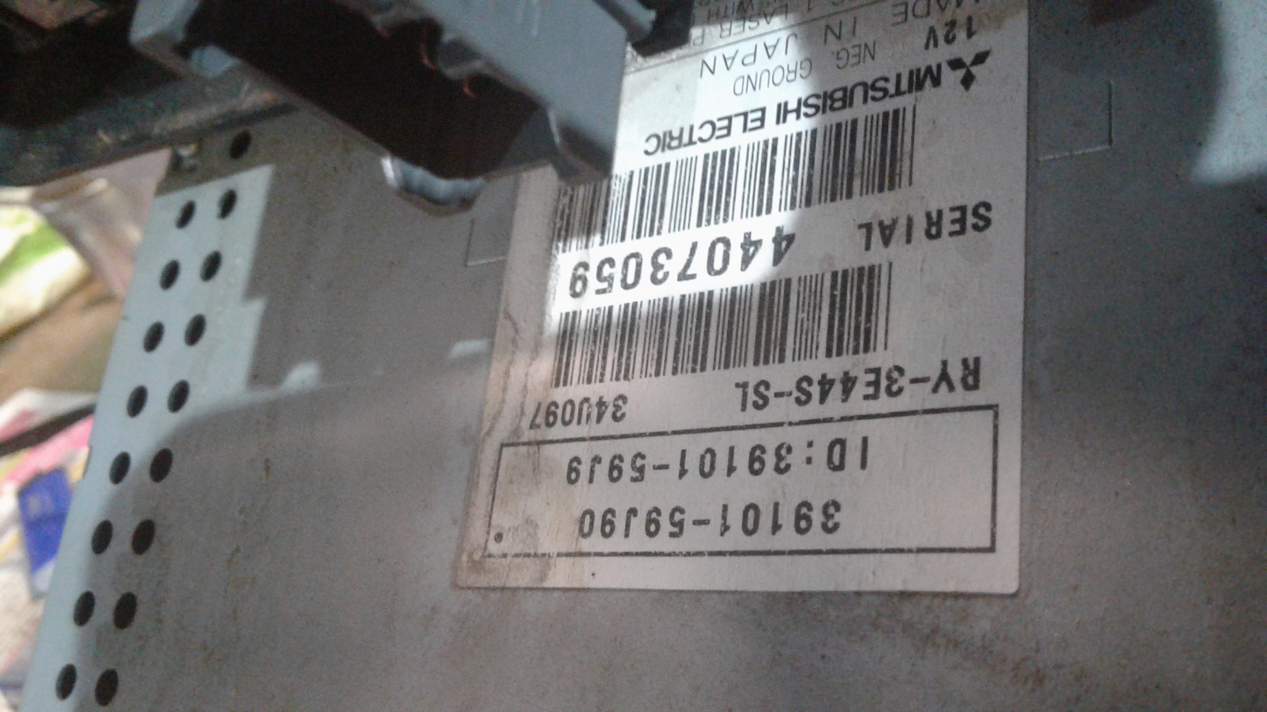

    А на лиану можно найти код?
    --- сообщения объединены, 27 апр 2019 ---
    2019-04-26 18-43-24.JPG лиана
