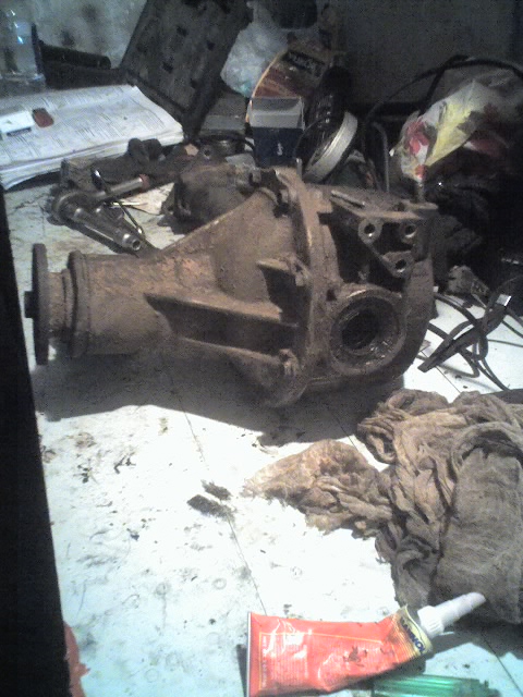

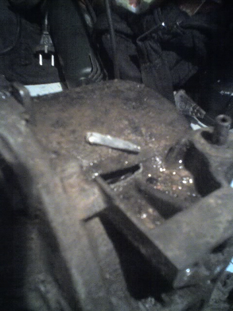

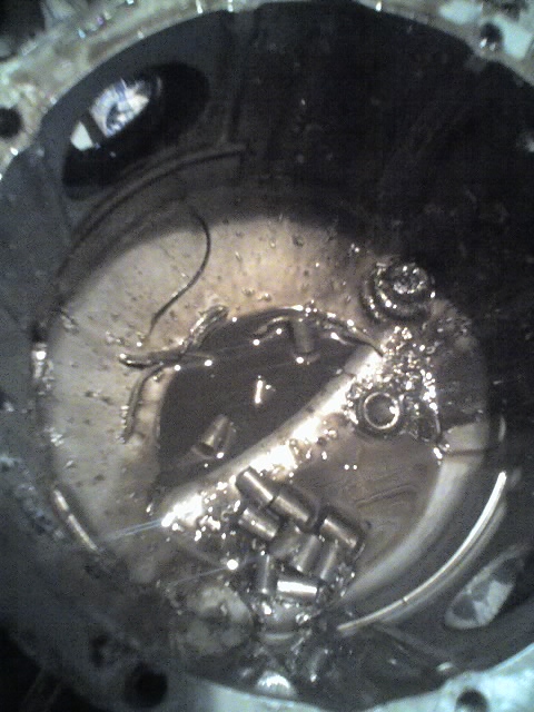

    В общем проблема изначально в том , что кто-то в предыдущей жизни сузуки налетел на камень или что-то подобное . Мост треснул , его заварили не снимая с машины , внутри осталась куча шлака и стружки . Мост все это выдерживал довольно долго , Второй момент , в книжке сказано что нужно включать ПП периодически . Видимо его не включали довольно долго и внутренности начали ржаветь . Результат - подшипник правого шруса разлетелся на кусочки , остатки были пережеванные главной парой и разбросаны по чулку , который пошел трещенами ( видно что пробило дырку изнутри).
    В данный момент имеется нерабочий передний мост . Требуется замена подшипника правого шруса , сальника правого шруса ( добил при снятии) . Чулок с дыркой сверху и 2мя трещинами снизу . Шестерни главной пары немного подмяты , но я думаю еще поработают ( несколько вмятин не более 1мм). Люфт в фланце ( куда прикручивается кардан) , вроди должен отрегулироваться гайкой ..... но открутить ее пока что не получилось .
    И собстна вопрос к мудрым сузуководам , стоит загоняться ремонтом или сразу искать б.у редуктор?

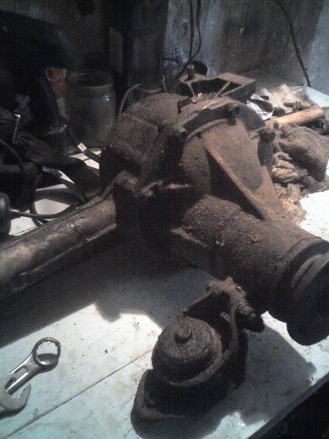

    Снял привода , в дырки запхнул тряпки и замазал силиконом , что бы грязь не попадала , кардан на резинках к коробке примотал и фланец тряпкой укутал ( что бы не стучал) . Теперь у меня заднеприводная Витара :D
    Всетаки я намерен его отремонтировать . Есть другие места в машине куда можно денег потратить , чем мост , которым пользуешься раз в неделю .
    Идея с герметиком и вправду не очень . Чулок стоковый , трещины не в силовых частях , снизу дырка уже была заварена .

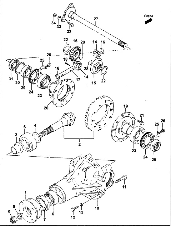

    Товарищи ну не издевайтесь , я надеюсь что мне кто чего подскажет дельного , например как главную пару настроить и люфт фланца выбрать . А вы все как сговорились про новый мост. Надо ведь попробывать , а б.у мост никуда не убежит , таких машин у нас очень мало, врятли за ними очередь стоит. Пока шрусы в порядок приведу раз уже добрался до них , может и поддон сниму , а то уже давно подтекает.
    На экзисте несколько схем мостов . У меня такая http://www.japancats.ru/SUZUKI/sche...4140-8069-c74fabb20adc&pid=8D2036B2&office=by

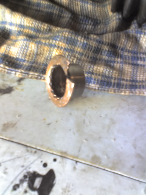

    Подскажите еще такой момент . Вытянул шрусы , в поворотных кулаках , в одном четко блестит желтым бронзовая втулка ( как на первой фотке http://forums.drom.ru/suzuki-escudo/t1151553729.html), в другом втулка есть но цвета стали . На ощупь там где бронза , ее диаметр чуть меньше оси кулака , там где сталь - чуть больше. Что сие может значить ..... поворотный кулак не родной ?

    ык стальная - наена самоточеная, скорее всего разбило посадочную, вот и воткнули самопал

    По поводу чулка - почитай на дроме. Там народ от джимника (насколько я помню) ставит стальной. Очень сильно повышает надежность узла. Потому что это одно из слабых мест переднего моста.
    И крепление хвостовика к балке имеет смысл переделать, раз уж все равно мост снят. Добавить вторую точку крепления симметрично первой. Варианты есть на том же дроме.

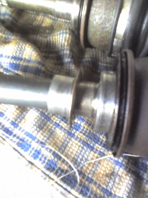

    Отмыл сегодня шрусы, и обнаружил следующую деталь. Правый шрус, в ступице отсутствовала бронзовая втулка . Оказывается ее остатки остались на шрусе . Это ее нормальный вид или ей хана?

    Чулок заварил - 25$. 40минут ожидания.

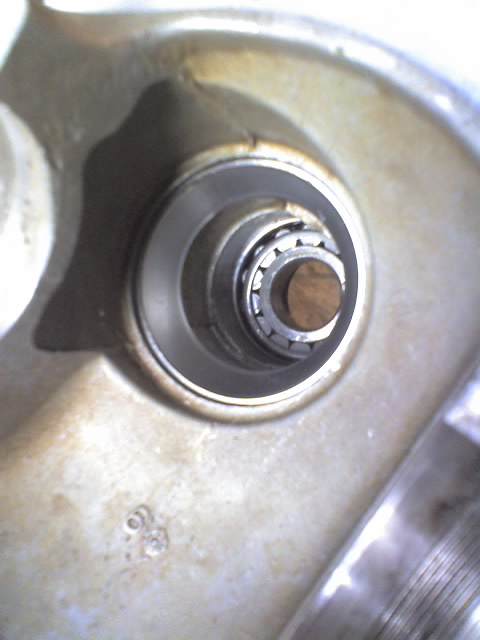

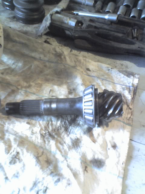

    Разобрал фланец редуктора ( ведущую шестерню). чтобы убрать люфт подшипники .
    Система такая, два конических подшипника(5и6) смотрят друг на друга, между ними втулка (3), не дает их стянуть , написано заменить при снятии. И затягивается гайкой 9 с моментом 100-300 . В общем подточил самую малость втулку наждачкой , затянул гайку на сколько здоровье позволило и люфт пропал. По идеи люфт фланца можно убрать не снимая редуктор , просто зажав посильнее гайку.

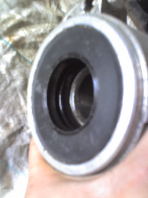

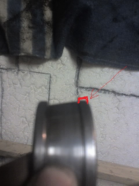

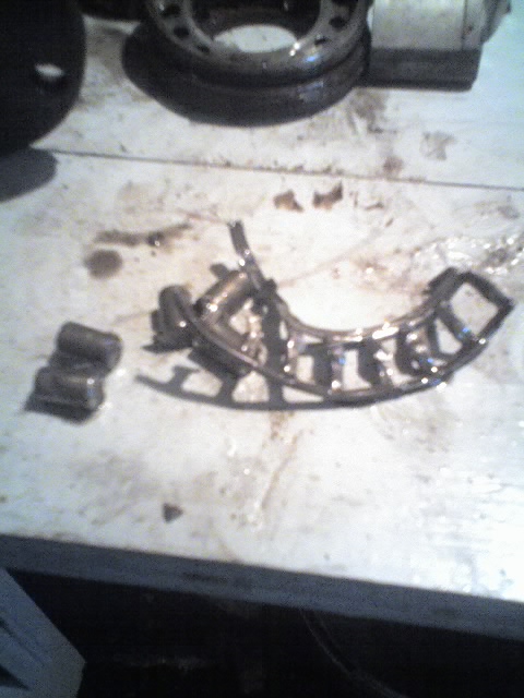

    Пока все еще жду подшипник. Возник вопрос.
    Вот так выглядит внутренняя обойма конического подшипника . Кто видел его вживую , это выработка или так и должно быть . ( Нету обоймы которая удерживает ролики)
  23. Кирилл76
    14 апр 2011
    198
    углич
    Ответ: Передний дифференциал
    http://m-bizportal.ru/offers/img/8224_22.12.2009 15_25_29_(1)_big.jpg
    Так и должно быть.
    Добавлено через 7 минут
    А куда делась обойма ?

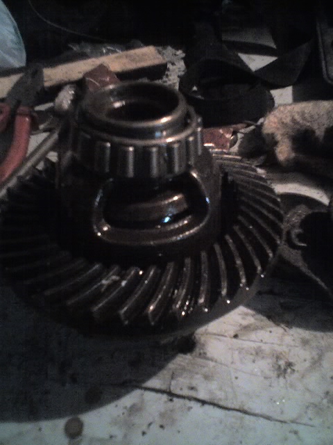

    Вот и я сразу не понял и заказал 1 подшипник, когда он приехал ( 2 недели ехал) , попробывал собрать, ролики из того подшипника что на фото выдавливаются .... Пропала обойма , и особых следов невидно . ровный подшипник , на роликах ни царапины, а обоймы нет.

    Обойма как я думаю должна быть а иначе все ролики собирутся в кучу.
  26. Александр Mi
    22 сен 2010
    1.477
    Минск
    Я имел ввиду нету бортика , красным цветом на фотах . который не дает роликам вылезти из подшипника. А обойма - решетка была, это я ее уже срезал.

    Фото не очень хорошее,плохо видно,но бортик должен быть.

    Ответ: Передний дифференциалВ общем собрал редуктор. Спасибо "Александр 99"Решил еще перед установкой на машину прокатать редуктор на столе дрелью .
