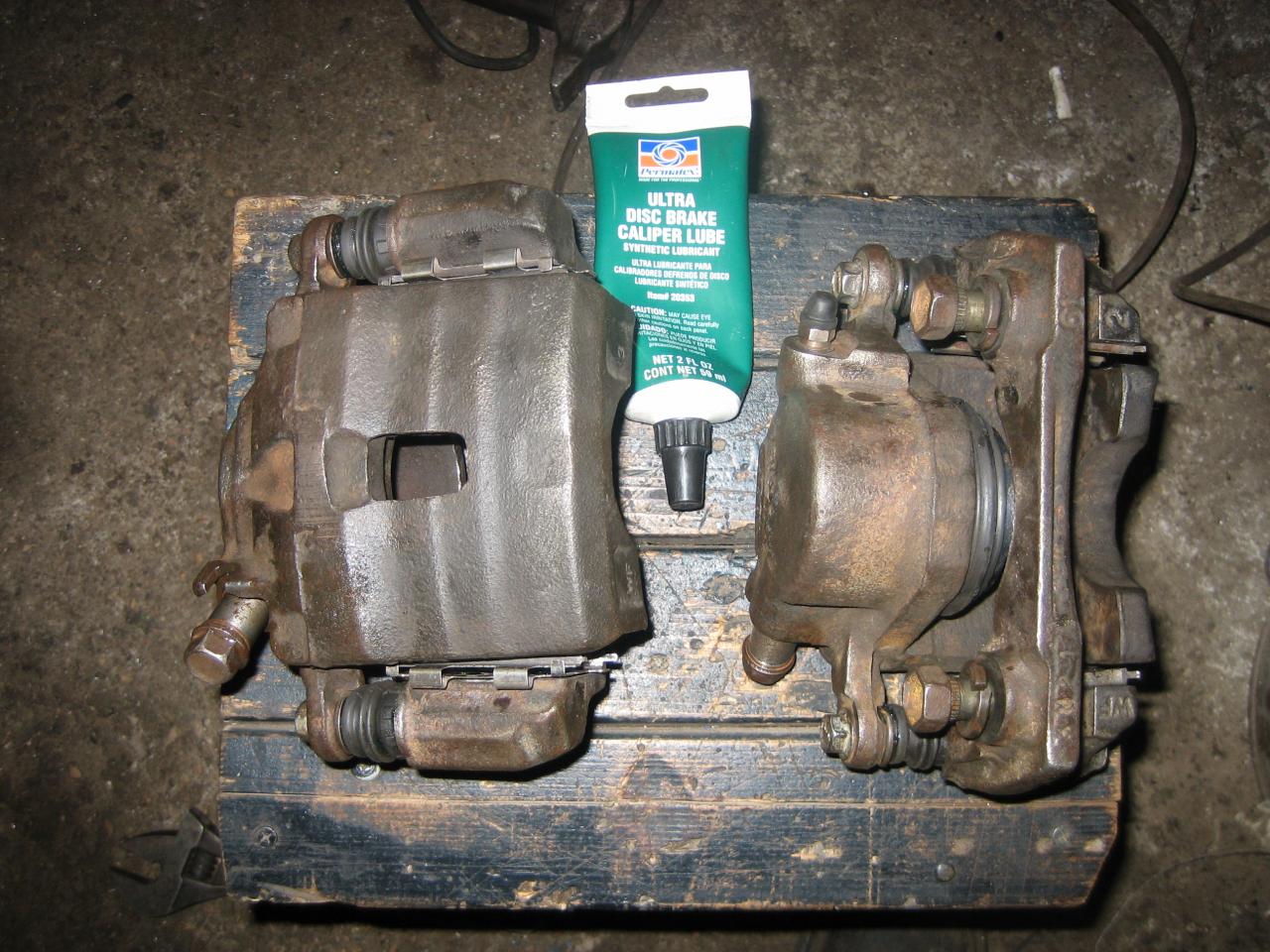

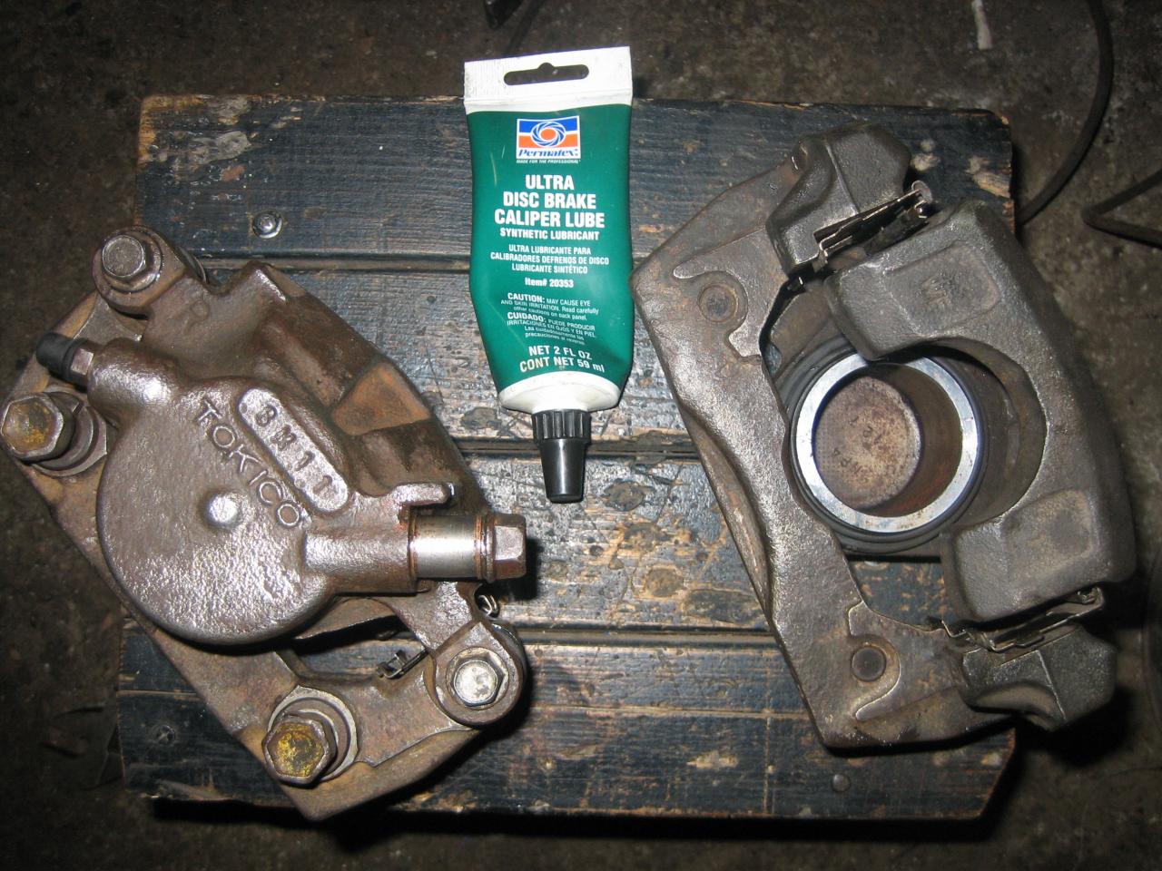

    2 Sonar

    Ptizelov,подскажите,при переходе понадобилось менять сам поворотный кулак или нет?
  9. Ptizelov
    27 апр 2011
    2.693
    Москва ЗАО
    Ответ: передние цилиндры тормозные
    О!У Вас тоже Трекер,а что подпись не оформили?Все подходит один в один,если только у Вас диски не будут цеплять за скобу суппорта.Мне на моем беленьком бесколпачном http://www.salda.ru/wheels/wheels16/?pid=105 с ET+10 пришлось расширить переднюю колею на 5мм с каждой стороны.Если почту в личку скинете,могу несколько фоток прислать- как делал,здесь перегружать тему неохота.
