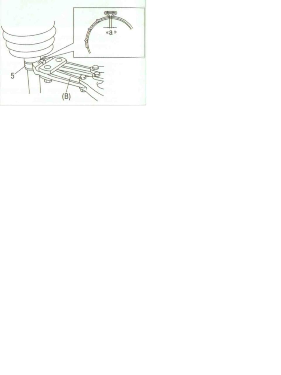

Про щипцы посмотрел картинки, как пользоваться оригинальными щипцами Suzuki. Но у меня таких нет... Собственно, вопрос был в том, какие щипцы можно использовать ВМЕСТО оригинальных. Из доступных в России инструментов - FORCE, JTC ...

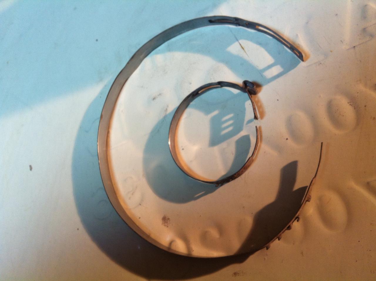

Я заказал на всякий случай типа ОРИГИНАЛЬНЫЕ в exist. Правда это дурь конечно платить по 250 рублей за хомут...
номера такие
44123-65J00 большой
44124-65J00 маленький
А зажимают хомуты люди обычными кусачками (даже) с затупленными краями. То есть, щипцы вообще некритично какие

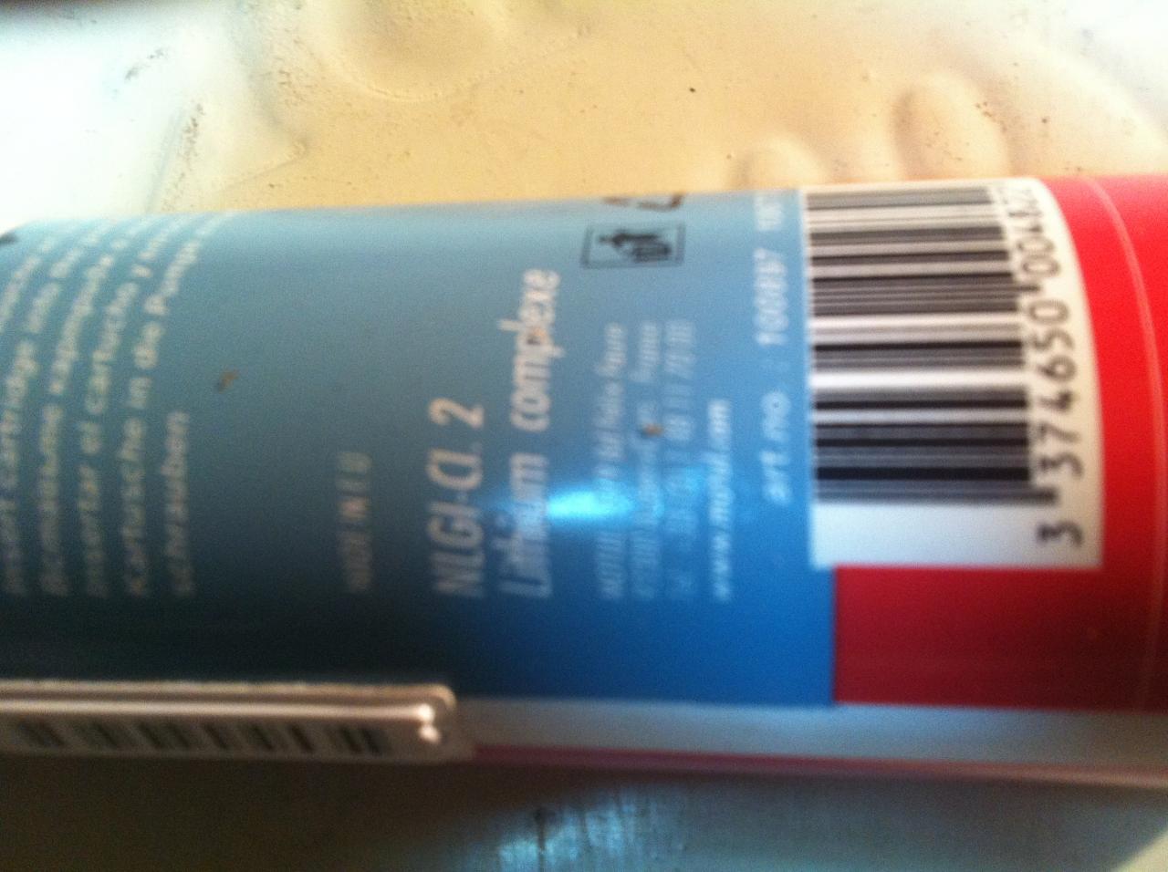

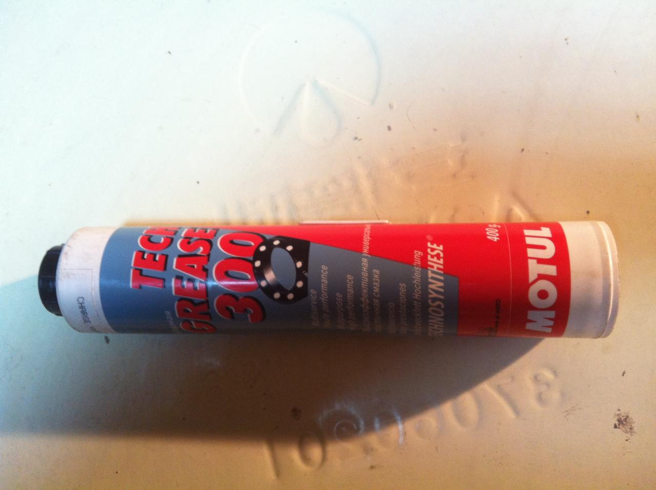

сам поставил вот какую смазку для трипода - см. фото ниже.
Удобно выдавливать / отмерять (туба с плунжером) и хранить.

а хомутики оригинальные вот как выглядят, реально менять нужно маленький

"Собственно, вопрос был в том, какие щипцы можно использовать ВМЕСТО оригинальных. Из доступных в России инструментов - FORCE, JTC ..."
Умудрялся затягивать данные хомуты простыми слесарными клещами среднего размера с чуть затупленными кромками.
