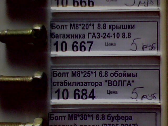

Ответ: Нужна помощь. Ищу болты
Нашел...Теперь не страшно ездить, суппорта не отпадут. В южном порту в единственном месте нашел... 7руб за шт. купил сразу 20))) Мало ли пригодятся .
Спасибо кто помогал советом.

интересно это связано стой строницей росболт или нет .
