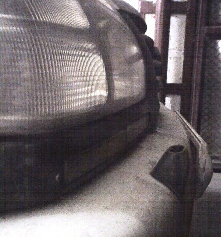

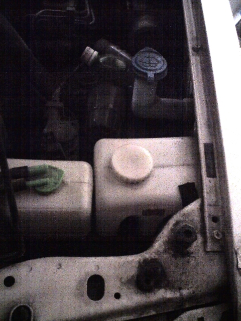

    Поставил (не своими руками) корейский комплект, ШоуМи.
    Комплект брал для круглых бамперов.
    Форсунку одну в сугробе уже терял - заказал по интернету, привезли.
    Бачек поставил отдельный - по советам - от Нивы - для бачка места замечательно хватило за левой фарой.
    Сразу оговорюсь - первый бачек лопнул - и не из-за замораживания, просто качество...сейчас поставил другой - тоже надо менять - место подключения моторчика неудачно что-то обработали - протекает.Руки не доходили. но пора, пора...
    Совет от установщика - ставить 2 одинаковых шланга, тогда давление будет одинаковое. Брал второй шланг из второго комплекта -родного рассчитали в обрез, а второй комплект покупал с форсунками для плоского бампера, чтобы выбрать какие лучше, ну и для второй машины, пока не поставил...)
    Из-за этого - надо озаботиться покупкой доп.шланга (в точности такого не нашёл, буду благодарен если кто подскажет какой.)
    Доволен.
    Да, ставил на XL7.

    AViTara, а фотки есть? Хотелось бы увидеть как все это стоит на машине.
  16. AViTara
    8 янв 2010
    Антипатии:
    Ответ: Омыватели фар.
    ФОтографии отвратительные - старым телефоном вчера вечером в гараже...и машина грязная. Так что - "не любо, не гляди" :)
  17. Vovasik
    14 ноя 2011
    110
    Антипатии:
    РФ
    Хорошо как легли на радиус бампера!!!! кстати! ездил 8 лет на Ниве, бачки омывателя замучили трескаться. В итоге дошло! Не нужно заливать полный, он становится тяжелым и трескается в месте "ласточкина хвоста". И всетаки, реально смывает грязь? или так себе? Если отбросить мысли типа:"столько денег и времени вбухано, то должно мыть, а если и неочень, то хотя бы: такие стоят только у меня и Гиви"
  18. AViTara
    8 янв 2010
    Антипатии:
    Один "нажим/брызг"- примерно 100 граммов расход. Поэтому старался заливать полный бачок...видимо,поэтому и лопались...а как-то усилить место крепления на кронштейн - нет подсказки как? 2 литра=20 "пшиков"всего...
    Из почерпнутых где-то на формуах советах - есть резон омывать когда грязь не присохла. По моим ощущениям, смысл всё-таки есть,особенно по московской жидко-сальной грязи, светит лучше.
    И ещё совет - верхнюю часть корпуса форсунки лучше посадить дополнительно на клей, мне не понравилось что слабовато держался,особенно когда в мягком(!) сугробе снёс и соответсвенно потерял..
