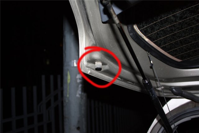

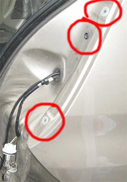

    Снял только что фару. А там........
    Одним словом я снова убеждаюсь что доверять сервису на 100% не стоит.
    Горе мастера не ставили заглушки (может тупо потеряли).
    Вот я их на фото обвел! Буду их искать на Екзисте. А сейчас пока замажу силиконом.
    Фото взял на форуме Kasik выкладывал, за что ему большое спасибо!!!
    Вот водичка и течет спокойно куда ей хочется.

  21. kphy
    23 апр 2011
    794
    Антипатии:
    Ответ: Вода в багажнике после мойки.
    Заглушка сухая - даже немного пыльная. (Я ее просто скотчем двухсторонним залепил (т.к он толстый).
    А вот вода видимо в клипсы и попадает! Я их тоже скотчем залепил - сделал отверстие и намазал герметиком.

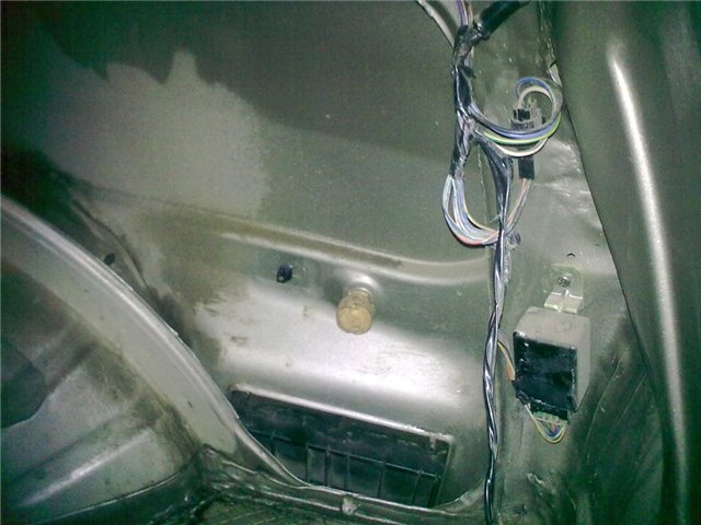

    Нашел откуда льется как из ведра!!!
    Снял обшивку - а там!!!!!! Нет заглушки в кузове над пластиковой коробочкой в боковине. Сделал фото - вечером выложу. Я в шоке просто. Хорошо что нет ржи и т.д.
    Теперь немного не понятно. Почему в этих карманах производитель не сделал сливные отверстия? По логике туда может попадать вода спокойно (я щупал минут 30 рукой - нет резинок для слива). Возможно что вода может уходить через шов (может там есть спец отверстия?)
    Поливал из бутылки -больше не течет.
    Буду искать заглушку в екзисте.

    Отчитываюсь.
    Вот откуда текло.
    [​IMG]
    Пока заткнул пробкой от шампанского - нужно несколько дней что бы убедиться что все в порядке.
    Теперь волнует вопрос с нишей где стоит клапан воздушный. Там воды уже нет - как-то она от туда ушла видимо по шву. Но есть грязь на дне. Высушить бы и пылесосом ее достать и брызнуть мовилем туда хорошенько.
    В который раз убеждаюсь что нужно все контролировать самому. Это крыло меняли в Катане, заодно и фару - отдали немало денег (правда давно это было).

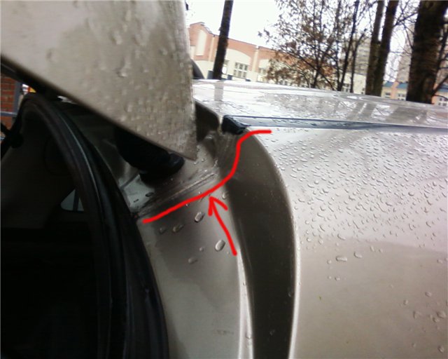

    Все проблемы начались из-за криворукости (причем очень сильной) мастеров из сервиса (я уже писал где меняли крыло) - думаю что это уже должно насторожить (стоит ли с ними связываться).
    Сегодня заехал на работу поковыряться с машиной - пропылесосить. Подъехал водила наш.
    Я уже хотел ставить обшивку - т.к все отверстия заклеил, в фару заказал фиксаторы и поставил.
    А он мне тыкает пальцем - смотри мол капает с резинки уплотнения.
    Резинку сняли - там все норм. Присмотрелся - течет шов (я сделал фото ).
    В общем при замене крыла они тупо не прошлись хорошенько шовным герметиком (или шпатлевкой) - я не знаю технологию. Но если приглядеться - там не плотно.
    Я аккуратно заделал все герметиком - попозже как засохнет пролью водой.
    Пришлось снять немного верхний молдинг багажника - там тоже прошелся герметиком по шву.

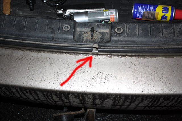

    Вода пападает туда вот через это отверстие
    Если перед мойкой его убрать - натянуть резинку - то воды уже гораздо меньше. Не грамотно сделали конечно уплотнитель! Получается что если Керхером направить струю в это место, то под давлением она отскакивает от бампера и попадаем в багажник - причем сверху это не заметно почти.
    Всем советую после мойки, ради интереса достать запаску и проверить - гарантирую что к Вас точно так же скапливается вода - просто летом она успевает испариться, но ее не мало и это точно нужно лечить.
    Теперь думаю, чем это отверстие заделать??? Может аккуратно залить герметиком? Или вырезать резинку от какого-нить уплотнителя?
