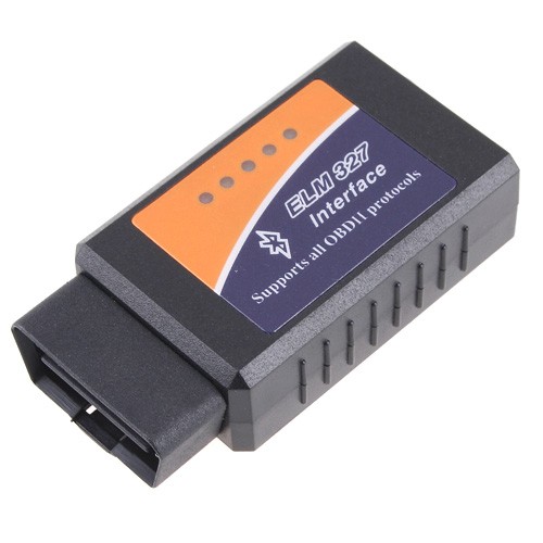

    Собственно, чтобы не бегать за каждым "чихом" (типа случившегося обрыва провода датчика ABS) к недешёвым диагностам, приобрёл на ебэе за 12 баксов сей девайс. Доставка из солнечного Гонконга заняла 3,5 недели. Попробовал, работает. Прога Torque (рутрекер.орг, как всегда выручает).

    Ссылку на прогу или девайсину? Цену (это с доставкой!) указал, вроде... Я брал у ТомТоп (типа тут - http://www.ebay.com/itm/ELM327-OBD2...=290624972730&ps=63&clkid=4518578839026121438), но там нужно просто поискать с самой низкой ценой (цена+доставка), плюс я участвовал в аукционе, что позволило сэкономить пару-тройку $.
    На нём и юзаю. :thumbsup:
