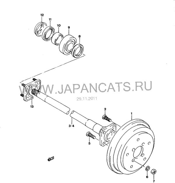

    Я в шоке . После замены ступичного подшипника ( заднего) ...... сделал все по инструкции без проблем . В общем покатался немного , сегодня отъехал от дома , и после поворота машина "просела" , Колесо , вместе с полуосью вылетело на улицу , машина села на тормозной щит. Хорошо что скорость была совсем маленькая....
    В общем слетела та втулка которой забивается подшипник ..... КаК это ? она оригинальная Сузуки . Неужели эта втулка и есть все что держит колесо .....

    Незнаю , слетела втулка под номером 10. По мануалу старая спиливается , новая запресовывается. Я старую спилил , новую забил молотком через трубу. Заходила очень туго т.е нагреваешь феном , стукаешь , на 3-5мм зашла , опять нагреваешь , и так до конца . Заварю ее , нафиг такие аттракционы.

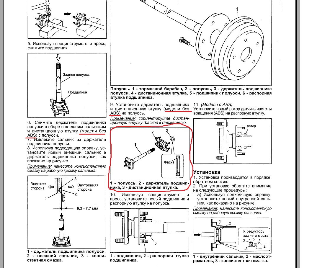

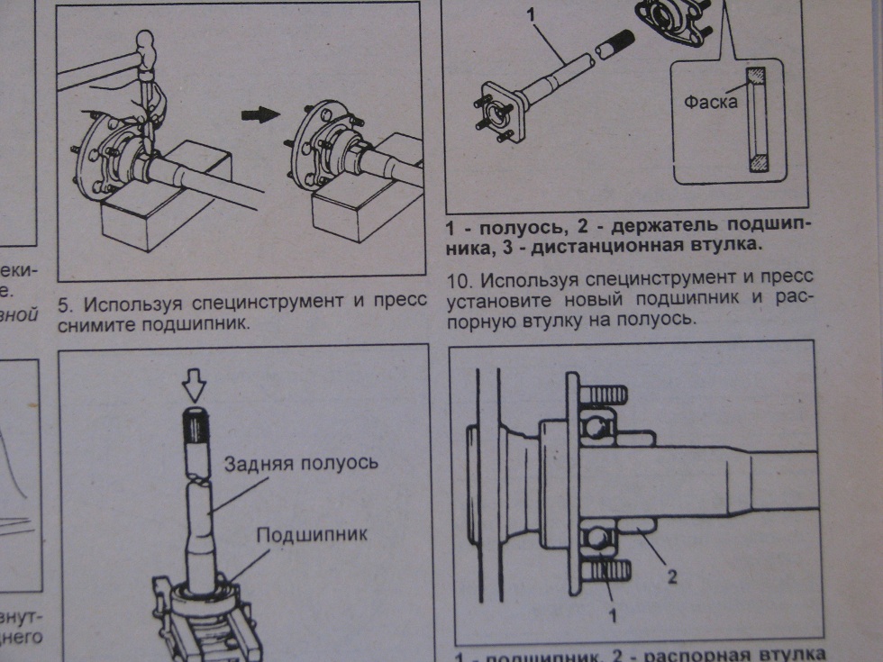

    Вот нашел .Нет ни слова про нагрев. ???

    В английском мануале тоже нет ничего про горячую запрессовку. Пример с Жигулями
    приводить не надо.....
    Мое мнение - ответ где-от здесь.

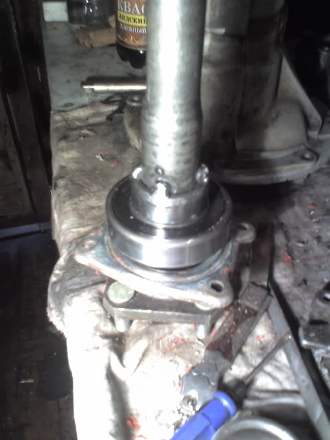

    В общем все осталось живое , и подшипник и втулка , и даже сальник . Так что забил обратно эту втулку и приварил 4мя точками . Проставился сварщику и себе , так что пока что на место не поставил.

    Еще меня смущает ляп в книжке , Про какую "дистанционную втулку" идет речь ? У меня без АБС и ничего такого нет.

    Между подшипником и держателем стоит дистанционная втулка. Но она у Вас, наверно,
    встроена в подшипник , при запрессовке не перепутайте.

    Внутренней кольцо подшипника торчит в одну сторону примерно на 5мм. Я так понял этот выступ заменяет дистанционную втулку. Когда снимал старый также втулки небыло.
    В общем все собрал . Пока не ездил. Масла в редукторе нет , вечером человек привезет , залью.
    Полуось теперь выглядит так, только плохо видно.

    Да. Сварку видно плохо. Как бы при вставке полуоси не повредился внутренний сальник из-за торчащих капелек сварки. Маслоотбойник наверное и не ставили ? Если это не так , то его
    весь разобьет.
  26. rytigor
    26 фев 2011
    216
    Смоленск
    Ответ: Задняя подвеска Памажите
    ваш сварщик переборщил достаточно было одной маленькой капли размером со спочечьную головку

    А я наоборот думаю как бы мало не было.
    Капли подточил напильником в одну плоскость с кольцом, ставил аккуратно что бы сальник не повредить . А про масло отражатель както и не подумал ..... вроди до него не достает . При устаноки ничего не мешало и не цепляло...БЛ* точно может и достаетЧешу репу. Ну и фиг с ним, у меня передний мост подшипник пережевал и главная пара осталась жива , так что пластиковое колечко схавает и не почувствует.
    Точно когда добивал до конца подшипник, оно скорее всего и соскочило и сейчас болтается в чулке на оси.....
