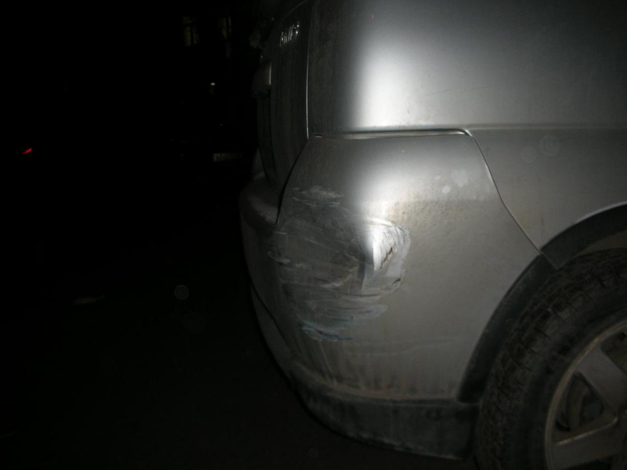

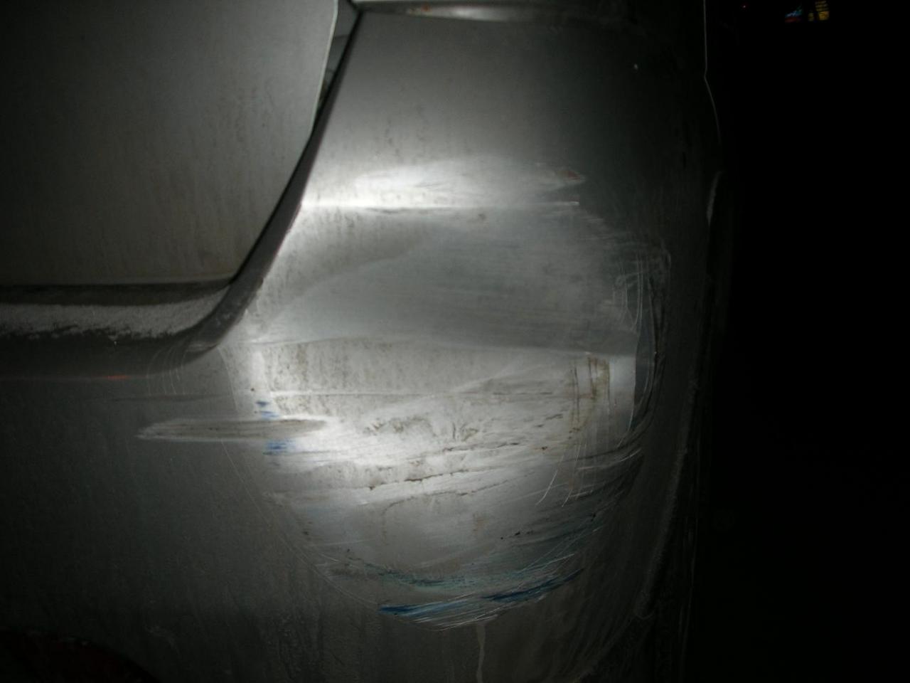

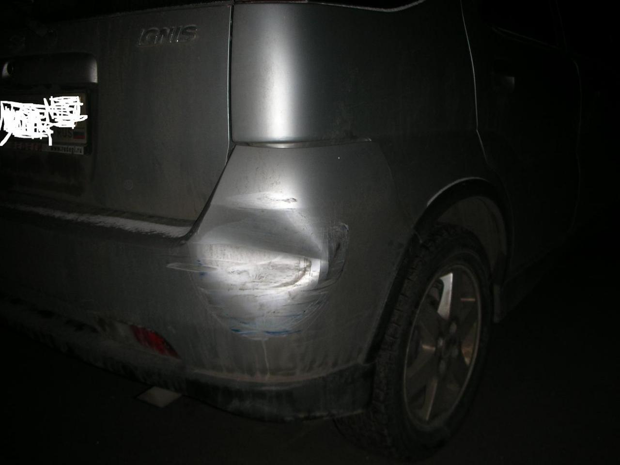

    Приехали мне в угол заднего бампера, вмятина с кулак и трещины несквозные в самой пластмассе.
    Дело было на парковке в мое отсутствие, так что скорость при ударе вряд-ли была велика - там не развернешься. :D
    Я так понял, что снимаеццо он просто. Или есть какая-нить засада?
    И чо дальше делать? Погреть феном, выпрямить и все?
    И еще- его имеет смысл его частично красить или выброшенные деньги - все равно отвалиццо и в тон не попадешь?

    А вот и фотки.

    это поправимо!

    Бампер гибки. порпвить легко... на ваз2110 аналогичный случай был) выправил сам, даже красить не пришлось!

    Это был не удар, вскользь зацепили.
    Начни с колесных арок. Один саморез крепящий угол к крылу. Пистоны крепления подкрылка к бамперу. Открути совсем от губы треугольнички. Убедись что подкрылок болтается и больше не держится за бампер. Аналогично вторую сторону.
    Затем снизу. Яма не нужна. Я делаю на картонке. Замерзнуть не успеешь. Начни с разъема бамперной проводки. Потом 4 пистона крепления по низу бампера.
    Под крышкой багажника 4 болта. Начни слева направо. Последний правый оставь наживленным. Теперь слева боковой лопух бампера держится за кузов лишь на направляющей. Тащишь левый угол назад и он с неё снимается.
    Справа у тебя это крепление отломано. Откручиваешь последний болт и ловишь бампер.
    Для начала полностью разобрать. Долой губу, боковые расширители, фонари. Хорошенько отмыть, и внутри тоже. Осмотри крепление верхней части правого лопуха к крылу. Там либо от бампера кронштейн отваливается, тогда его паять с сеткой, либо от кузова отваливается пластиковая направляющая, тогда ее поменять.
    Греть изнутри феном вмятину, придавать прежнюю форму руками в чистых текстильных перчатках.
    Дальше дело маляра. Рассшкуривать, удалять потрескавшееся лакокрасочное покрытие, шпаклевать, грунтовать и красить.

    Ну сдал я свой бампер в ремонт.
    Потом еще усилитель бампера (или как там его по науке) править надо - замялся охрененно.
    И крепеж к корпусу правый частью подмялся.
    Да, Игнис,блин, из фольги сделан.
    Я-то думал хоть силовые элементы будут более-менее пожестче.
    А так чегой-то страшно-приедет на дороге в жопу ОКА - уже на стапель. Но с другой стороны - можно просто править молоточком - все равно что новое, что правленое - сминаемость будет одинакова. :D
