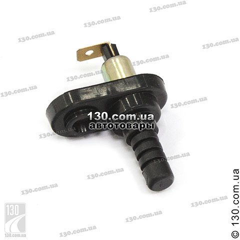

Порекомендуйте надёжный подкапотный концевик сигнализации.
Проблема в том, что у него часто происходит ложное срабатывание после попадания воды на него, особенно после дождя или, как сейчас, мокрого снега. Непонятно, как она на него попадает. Я уже вокруг него из эпоксидного пластилина огородку сделал.
В каком месте у вас установлен данный концевик?
У меня установлен справа в углу(со-стороны водителя).
Выгляди так

У меня такой же. Говно. По весне возьму на разборке родной от штатной сигнализации от какой нибудь японки. Они работают всю жизнь и ничего им не делается

купить такой же, и сменить место его положения. Сигналка поди дилерская, а они ставят так как удобно, а не так как нужно

У меня похожий, но металлический штырь, был в сигналке, я свою сам поставил вместо старой сигналки. Старый концевик был у аккума и уже не двигался - заржавило. Новый пока в идеале. Может у тебя штырёк еле нажимается при закрывании капота, длина мала, тогда контакты могут касаться и будет срабатывать сигналка. Подлиннее нужен штырь и всё наверно.

У меня сначала был, тоже из комплекта сигналки, какой-то странный, и тоже после мойки заливался водой. Зимой вообще замерз и я минут 10 его отогревал, чтобы разморозить. Это была картина, открытый капот, я перегнувшийся пополам и пытающийся дыханием растопить лед. После этого случая, поехал к мастерам ставившим сигналку, озвучил свою жалобу, поставили новый обрезиненный и на другое место. Теперь пока все нормально.
