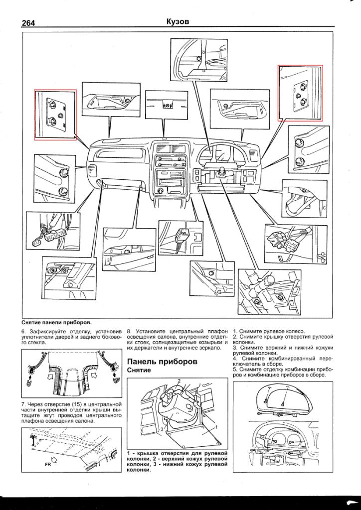

как енто открывается?

Форумчане подскажите как открыть заглушку пластиковую прямоугольной формы с левой стороны на торпеде ?то-есть при открывании водительской двери ее сразу видно около бокового воздуховода . уточняю левый руль.( просто интересно как что и зачем!!! и для чего ?

Если ближе к стеклу ,то Очинно просто, поддеваеш чем нить типа отвертки ,выковыриваеш и видиш саморез. Енто чебы торпедо снять. Если я праильно понял про какую заглушку идет речь

извиняюсь заглушка прямоугооуульная не для съема чего либо . просто пробывал ее открыть не получилось. вот и спрашиваю совета!!! витара 97 года движок H20A она находиться в боковой части самой торпеды.над ним воздуховод отопления бокового стекла!!!

Уважаемый russian12 прав. Правда у мну самореза нет, но отверстие явно под него есть. Заглушка технологических отверстий и самореза крепления торпедо. Вскрываеться ножичком. Просто больше настойчивости. ))))

Да скорее всего о заглушках техотверстий в красных прямоугольниках. Явно видно саморез, но вот загадка - у меня его нетЧешу репу.
