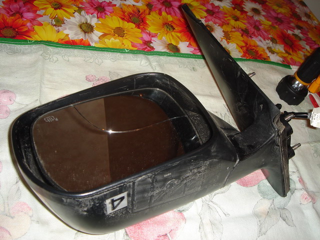

    Вечером было +2, ночью -2, пришёл утром - лопнувшее стёклышко у левого зеркала. Это само может лопнуть, может бывало у кого, всё-таки подогрев там, или это кто-то лазил элемент вынуть? Стёклышко только оригинал, 1500р.

    Думаю,что нарушилась герметизация по наружной окантовке зеркала и туда попала вода,ночью замерзла-вот оно и треснуло.

    День назад помыл, может так вода попала и на морозце сработала. Но дождя не было накануне, сухо подмораживало. С виду зеркало в идеале. Может у кого-то тоже лопалось стекло ниже нуля?

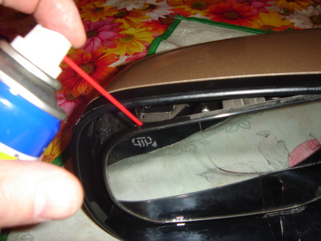

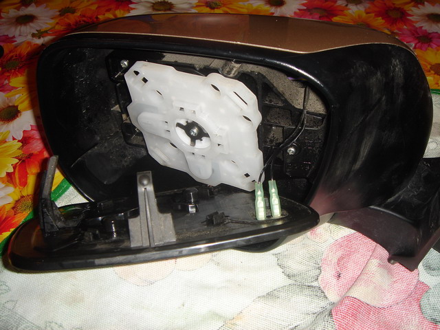

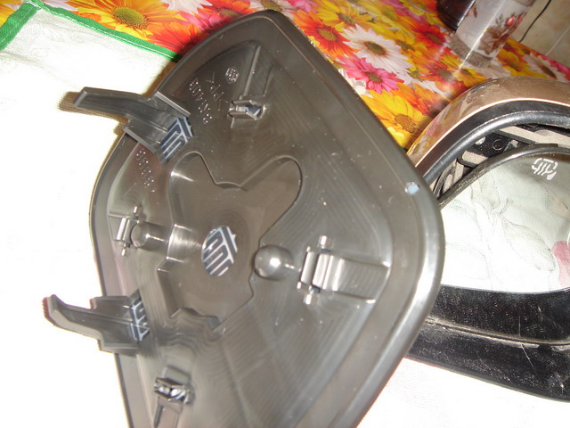

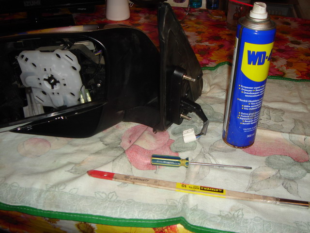

    Заменил элемент. Лучше снять всё зеркало и в тепле. Снимается просто - три гайки держат из салона, накладка просто стягивается. Разъём вытаскивается и отсоединяется. Элемент сидит на 4 защёлках. Принцип съёма простой - мягко давишь на углы и элемент шажками перемещается. При съёме надо максимально оттопырить каждый угол, помогает увеличить щель деревянная палочка, без фанатизма. В щёль попрыскать вэдэшкой в направлении защёлки и сунуть тонкую отвёрточку, попасть между плоскостями и покрутить, защёлки после вэдэшки легко отщёлкиваются. Так все 4 защёлки и снять элемент, отсоединив два провода.
    Новый элемент, у меня менялся левый, ставится тоже несложно - одеваются 2 провода, порядок неважен, потом мягко нажатиями пальцев каждый угол надо максимально утопить, до щелчка, смазав защёлки перед установкой вэдэшкой. Все дела.
